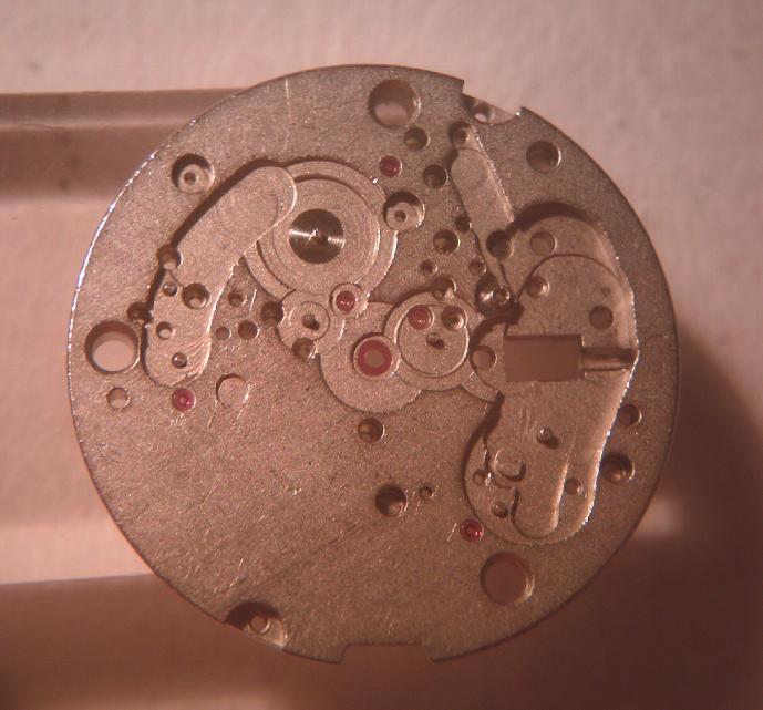

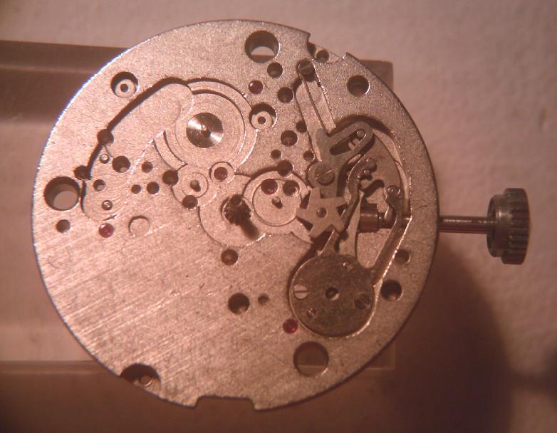

Konstrukcja werku bazuje na solidnej płycie głównej. Płyta ma wyfrezowania na poszczególne elementy, co pozwala na zachowanie dużej sztywności (w przeciwieństwie do następcy czyli werku 3056, w którym płyta miała postać krążka blachy z filarkami i otworami montażowymi).
Rozbieranie werku nie przysparza większych trudności (nie ma "pułapek"), dlatego w swoim wywodzie skupię się na czynnościach montażowych i towarzyszących im "kruczkach".

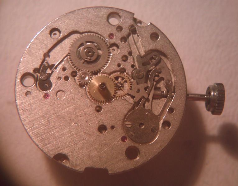

Pierwszą czynnością jaką należy wykonać jest zamontowanie koła minutowego i ćwiertnika.
Tu pierwsza ciekawostka: w werku jest niby "normalny" ćwiertnik, ale na kole minutowym jest sprzęgiełko.
Na zdjęciu widać, że między samym kołem, a mosiężnym pierścieniem jest sprężysta blaszka, która odpowiada za przenoszenie momentu tarcia między kołem a osią. Podobne, równie dziwne rozwiązanie stosowano w niektórych 3056/3056A. Szczerze mówiąc, to nie znajduję uzasadnienia, dlaczego oni się tak uparli na stosowanie tych dziwnych sprzęgiełek. Zwłaszcza, ze Rakieta 3056 obeszła się bez niego :) W każdym bądź razie typową usterką tych werków jest zacieranie się sprzegiełek, co skutkuje przestawianiem wskazówek "na siłę" a w konsekwencji uszkodzeniem koła przekładni wskazań. Wiele werków 3050 mogło nawet z tego powodu zakończyć żywot, bo zakleszczona przekładnia uniemożliwiała chód zegarka i ktoś "dawał sobie z nim spokój".
Na wszelki wypadek lepiej zastosować oliwienie obu połączeń ciernych (oliwa została umieszczona na sprzęgiełku pod blaszką oraz na osi koła minutowego). Tu widok po montażu koła i przykręceniu mostka:

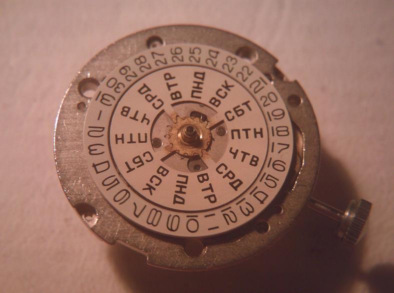

Kolejnym etapem będzie złożenie zespołu nastawczego, którego elementy wyglądają tak:
Tu pojawia się pierwsza ciekawostka, bo mostek remontuaru oraz wodzik ze sprężynką są identyczne, jak w werkach 26xxHA Rakiety. Zespół nastawczy ma 3 położenia: koronka wciśnięta - położenie neutralne, pierwsze wysunięcie koronki - przestawiane datownika, drugie wysunięcie  - przestawianie wskazówek. Po złożeniu mechanizm nastawczy wygląda następująco:
Pojawia się tu również kolejna typowa usterka - związana jest ona z tym elementem:
Jest to dźwignia odpowiedzialna za sprzęganie wałka z tarczką kalendarza i z przekładnią wskazań. W mocno wyeksploatowanych egzemplarzach koło osadzone na tej dźwigni łapie luzy, co skutkuje wyzębianiem się przy próbie przestawiania wskazówek. Lekarstwem na to jest wymiana półbeczki z oryginalnej na tę z Rakiety 26xxHA (ta półbeczka ma taki sam wymiar wewnętrznego "kwadratu", ale wyższy kołnierz z wieńcem zębatym).

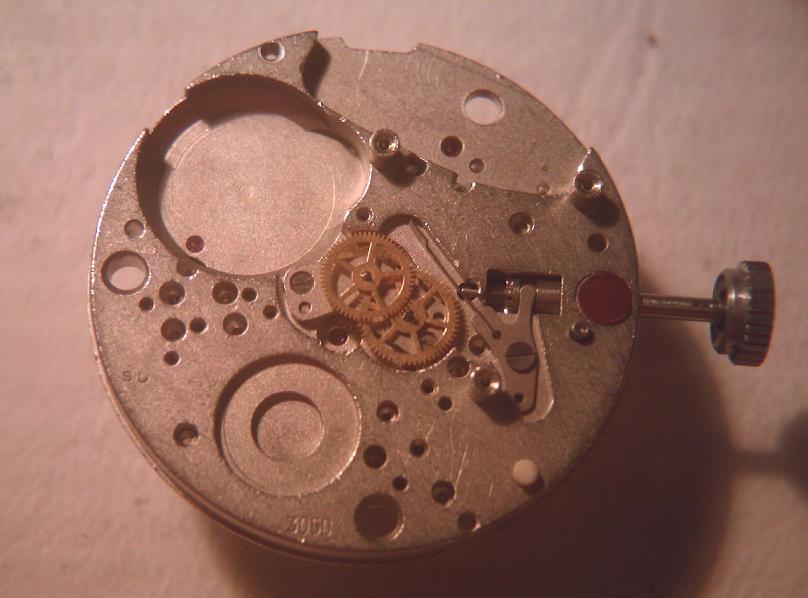

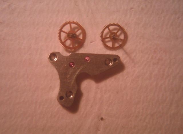

Teraz możemy odwrócić werk i przystąpić do składania przekładni chodu. Zadanie jest wyjątkowo proste, bo przekładnia składa się jedynie z dwóch kół, mostka i śrub.
Oczywiście oś koła sekundowego powinna być naoliwiona przed jej zamontowaniem. Przed założeniem mostka montujemy również dźwigienkę stop-sekundy.

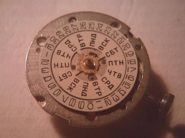

Po złożeniu i naoliwieniu przekładni chodu ponownie odwracamy werk i przystępujemy do montażu przekładni wskazań oraz datownika. Koło pośrednie przekładni wskazań to znów zapożyczenie z Rakiety 26xxHA, o czym warto pamiętać jeśli napotkamy na koło z uszkodzonymi zębami. Montaż datownika nie jest jakoś specjalnie trudny, oczywiście trzeba uważać na sprężynki :)

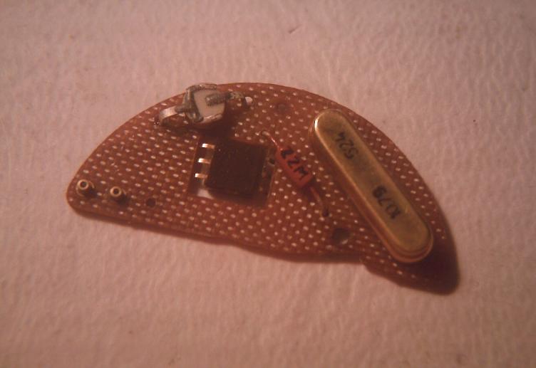

Po skontrolowaniu poprawności działania datownika można przystąpić do montażu układu elektrycznego. Przed zamontowaniem płytki należy sprawdzić stan styków - jeśli są zaśniedziałe, to należy je wyczyścić drobnym papierem ściernym:
Tu widoczny jest rezonator kwarcowy starego typu:

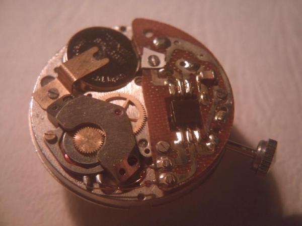

Płytkę montujemy na płycie głównej za pomocą dwóch śrub (nie przykręcamy jeszcze śruby przy baterii):

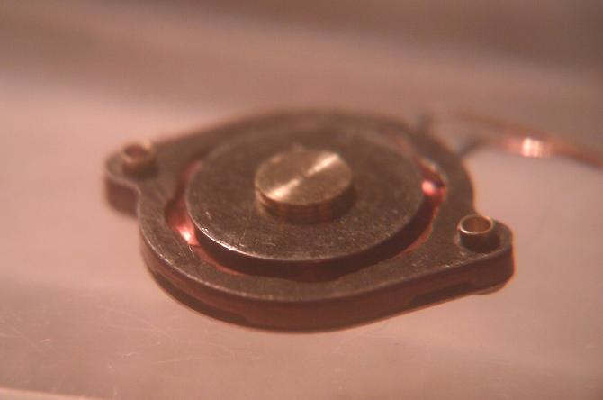

Teraz czas na silnik krokowy. Jego konstrukcja jest bardzo podobna, jak we wczesnych werkach 3056, podstawową różnicą jest wymiar koła zębatego (w 3056 jest większe):
Na górnej i dolnej blaszce silnika (od środka) promieniowo umieszczone są magnesy trwałe. Wałek ułożyskowany jest na kamieniach. Niestety, w amatorskich warunkach rozebranie silnika bez jego uszkodzenia byłoby bardzo trudne.
W tym miejscu warto też wspomnieć o ważnej praktycznej wskazówce. Bardzo często w tych silnikach dolna blaszka z magnesami jest odgięta ku górze - jest to efekt nieostrożnego montażu silnika na płycie. W efekcie magnesy ocierają o cewkę i silnik może się zatrzymać. Można temu zapobiec poprzez bardzo delikatne odgięcie blaszki.
Silnik jest montowany do płyty za pośrednictwem dwóch mosiężnych śrub - osoby, które nie mają wyczucia w palcach powinny użyć niewielkiego wkrętaka, bo takie śruby bardzo łatwo ukręcić :) Po zamontowaniu silnika na płycie należy przykręcić jego styki do płytki elektrycznej - nie ma tu obawy, że złamiemy przy tym płytkę, bo konstruktor zastosował sprytne "podparcie" :)
Na tym etapie możemy sprawdzić poprawność działania układu elektrycznego podczas pracy "luzem". Nie sprzęgamy silnika z przekładnią, ale montujemy baterię i obserwujemy czy silnik zastartuje i czy będzie chodził w różnych pozycjach. Przed zamontowaniem baterii umieszczamy podkładkę izolacyjną, a następnie blaszkę stykową. To jest słaby punkt tych werków - często pojawiają się tam "przebicia". Blaszka stykowa jest mocowana za pomocą śruby, ale ta śruba powinna być odizolowana od blaszki i od płytki - na zdjęciu izolatorem jest kawałek grubego papieru, bo oryginalny plastikowy izolator został najprawdopodobniej zgubiony. Po zamontowaniu baterii przykręcamy drugą blaszkę stykową. Silnik powinien ruszyć - koło powinno obracać się skokowo w 1-sekundowych interwałach.
