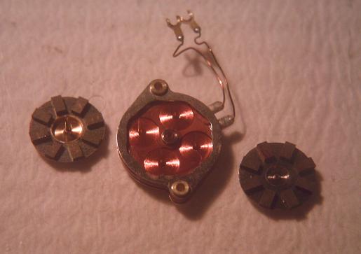

Teraz czas na silnik krokowy. Jego konstrukcja jest bardzo podobna, jak we wczesnych werkach 3056, podstawową różnicą jest wymiar koła zębatego (w 3056 jest większe):
Na górnej i dolnej blaszce silnika (od środka) promieniowo umieszczone są magnesy trwałe. Wałek ułożyskowany jest na kamieniach. Niestety, w amatorskich warunkach rozebranie silnika bez jego uszkodzenia byłoby bardzo trudne.
Cytuję sam siebie, ale mam ku temu pewien powód. Otóż dzisiaj sprawdziłem, że w amatorskich warunkach jednak da się rozebrać silnik krokowy i przeprowadzić jego konserwację :) Tym samym wszedłem na kolejny level radzieckich kwarców :D
Do tej operacji potrzebna jest kluba zegarmistrzowska, w którą ujmujemy dolną część wirnika. Następnie palcami delikatnie obracamy kołem zębatym i w ten sposób zdejmujemy górną część wirnika. Silnik rozdzielony zostaje na trzy części: dolna część wirnika (z wałkiem), górna część wirnika (z kołem zębatym) i "stojan" z cewkami, stykami i ułożyskowaniem wirnika (2 kamienie).
Dolną i górną część wirnika możemy poddać czyszczeniu chemicznemu (izopropanol lub benzyna). Nie wiem w jaki sposób są mocowane magnesy trwałe na elementach wirnika (chyba klejenie), ale izopropanol nie szkodzi temu połączeniu :) Nie ryzykowałbym natomiast chemicznego czyszczenia głównej części silnika z cewką - sama cewka jest bowiem wykonana z niesłychanie cienkiego drutu i  wystąpiłoby ryzyko uszkodzenia uzwojeń. Najlepiej oczyścić mechanicznie kamienie łożyskujące wirnik i przedmuchać stojan w celu usunięcia drobnych zanieczyszczeń.
Po czyszczeniu oliwimy wałek wirnika i montujemy całość. Po włożeniu dolnej części wirnika w łożyska należy nabić górną część wirnika, przy czym ważne jest położenie magnesów - te z górnej części muszą znajdować się dokładnie naprzeciw tych z dolnej części wirnika.
Problem demontażu i konserwacji silników krokowych jest o tyle istotny, że wewnątrz tych silników gromadzą się zanieczyszczenia (głównie kurz), które niekiedy potrafią zatrzymać werk. Poza tym uzyskujemy dostęp do ważnego punktu oliwienia (2 kamienie).

Tymczasem wrzucam obiecaną fotorelację z konserwacji silnika krokowego starego typu (z dużym kołem zębatym). Niniejsza naprawa została wykonana na silniku z werku 3050, ale przedstawione wskazówki mogą być stosowane również w przypadku silników z werków 3056, bowiem różnice konstrukcyjne są niewielkie.
Demontaż silnika najlepiej przeprowadzić z wykorzystaniem kluby zegarmistrzowskiej, której końcówka umożliwi uchwycenie przedmiotu o średnicy 2,8 mm.
W klubę ujmujemy kołnierz na dolnej części silnika krokowego (zaznaczony zieloną obwódką). To właśnie ów kołnierz ma średnicę 2,8 mm.
Teraz czas na najbardziej delikatną i ryzykowną część operacji - rozdzielenie części wirnika. Jedną dłonią trzymamy klubę, paznokciami drugiej dłoni delikatnie obracamy kołem zębatym silnika - ruch musi być odciągający.
Po zdjęciu części z kołem zębatym można wysunąć wałek silnika wraz dolną częścią (jest oczywiście też możliwość, że wałek zostanie wraz z górną częścią - nie ma to znaczenia).
Tak, jak wspominałem w poprzednim wpisie - chemicznie czyścimy jedynie elementy wirnika, stojan zawiera bowiem bardzo delikatne elementy cewki - nie przesadzę, jeśli powiem, że grubość drutu jest mniejsza niż grubość włosa :) Z tego powodu należy unikać mechanicznego kontaktu jakichkolwiek elementów z częściami cewki. Oczywiście wskazane jest oczyszczenie kamieni łożyskujących wałek wirnika.
Po wstępnym oczyszczeniu elementów wirnika należy dokładnie obejrzeć je pod lupą - na magnesach lubią bowiem osadzać się zanieczyszczenia, których nie da się wydmuchać - musimy je usunąć mechaniczne. W dalszej kolejności trzeba naoliwić wałek wirnika (ja do tego celu użyłem typowo "kwarcowej" oliwy Moebius 9000).
Montaż zaczynamy od włożenia wałka wirnika w łożyska stojana. Następnie kładziemy silnik na płaskiej powierzchni i nakładamy górną część wirnika, po czym dociskamy ją czymś płaskim. Przy tych czynnościach wymagane jest odpowiednie wyczucie - tak, aby niczego nie uszkodzić. Teraz konieczne będzie ponowne ujęcie silnika w klubę i obrócenie górnej i dolnej części wirnika tak, aby magnesy na tych częściach ustawiły się dokładnie naprzeciw siebie.
Po montażu sprawdzamy luz osiowy wirnika w stojanie - powinien być wyczuwalny; na moje oko wynosi on ok. 0,1 mm.
Przed zamontowaniem silnika w mechanizmie sprawdzamy czy wirnik obraca się lekko - można tego dokonać trzymając silnik w klubie i obracając stojanem - w całym zakresie obrotów (0 - 360 stopni) obrót powinien odbywać się bez przyhamowań. Jeżeli takowe wystąpią, to oznacza to, że luz osiowy jest zbyt mały - trzeba wówczas odsunąć obie części wirnika.
Poprawnie zmontowany silnik należy zainstalować w werku i sprawdzić bez obciążenia (brak zazębienia z przekładnią chodu). Jeżeli koło obraca się skokowo bez zacięć we wszystkich pozycjach, to oznacza, że naprawa została przeprowadzona prawidłowo :)

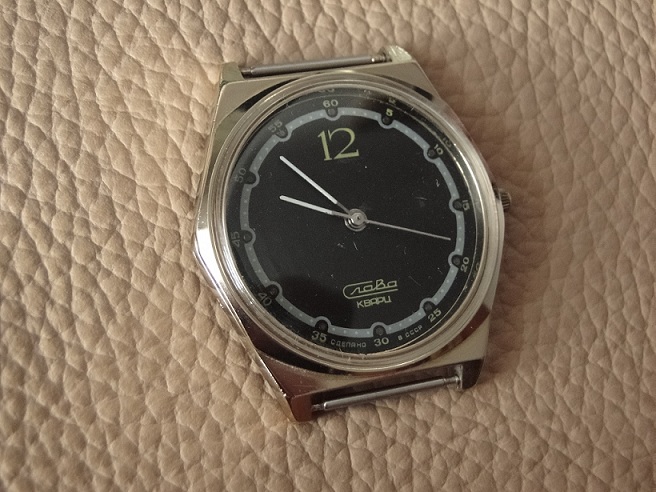

Ale w kwarcach? Myślałem że tylko ja inwestuje w tańsze bateryjne zegarki radzieckie. Po Twoich gusłach nawet w kwarcach nie będę miał szans... Ale mi się rok zapowiada...

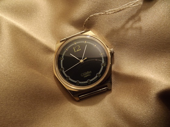

Hmm. Gregorian znów dubel! :D Pokazałem już w nowych nabytkach  to i tu pokażę. Moja może nie NOS ale też w świetnym stanie. Tylko Twoje zdjęcia zawsze będą o niebo lepsze :( A na zegarku to paprochy (sorry) na szkle nie ma ani ryski. :ph34r:
Edytowane przez kchrapek
Ale te Wasze Slavy jednak nie są 100% dublami - u Gregoriana indeksy i wskazówki są "żółte", a u kchrapka - "białe"; to dwie różne odmiany :) Jednak obydwu nabywcom gratuluję :)
One są identyczne tylko moje zdjęcie gó....ane. I w obu wskazówki białe. W każdym razie w moim indeksy żółte a wskazówki białe.
Spoko. Jak sfocę to pokażę jeszcze wersję "niebieską"
Żeby jednak teoria dubli rozpłynęła się we mgle i nocy.. :ph34r:

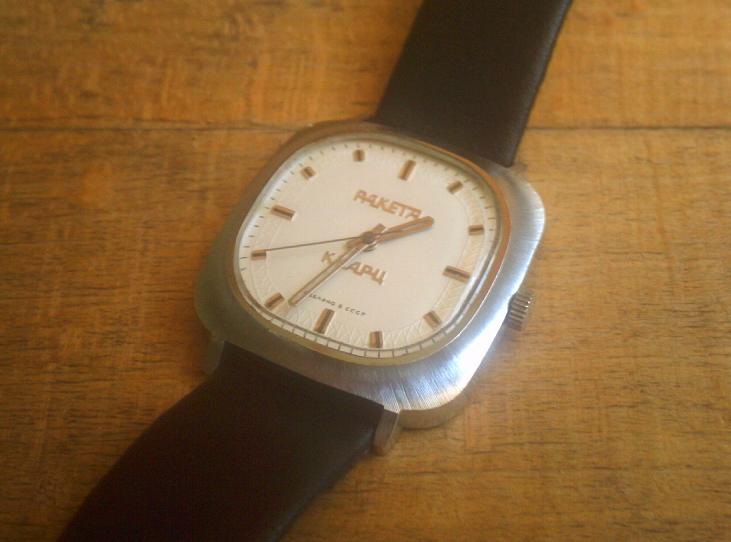

U mnie kolejny kwarcowy nabytek :)
Celowo nie pokazałem tej Rakiety w "Nowych nabytkach", ponieważ kupiłem ją już dość dawno (od Nightdreama). Wówczas była niesprawna - werk wymagał uzupełnienia i konserwacji. Ponadto szkiełko miało mikropęknięcia widoczne pod kątem, a wskazówka godzinowa miała rozkalibrowany otwór (nie dało się jej nałożyć na tulejkę ćwiertnika). I nagle ostatnio na Allegro "wypłynął" identyczny egzemplarz, z którego pozyskałem brakujące części (wskazówki powinny mieć czarne wypełnienie - niestety było wykruszone i wyglądało nieestetycznie, więc je oczyściłem - kiedyś może to uzupełnię czarną farbką :)
W środku pracuje najstarsza wersja werku 3056 z dużym kołem silnika skokowego. Zegarek ma dość duże wymiary: 36 x 36 mm, w uszach 20 mm i ciekawy design. W podobnych Rakietach z okrągłym szkiełkiem stosowano oksydowany czarny pierścień z 4 śrubkami. W tym natomiast wypadku zrezygnowano z pierścienia na rzecz bardzo estetycznego szczotkowania :)
Pomimo wspomnianych dużych rozmiarów, zegarek nie jest ciężki i dość dobrze leży na nadgarstku. Tyle, że trochę boję się go nosić, z uwagi na możliwość uszkodzenia nietypowego szkiełka.
Edytowane przez sthool
Piękna rakieta - poczekam cierpliwie, aż Ci się znudzi :) Ja jej nie bedę nosił - już szykuję miejsce na półeczce :)
