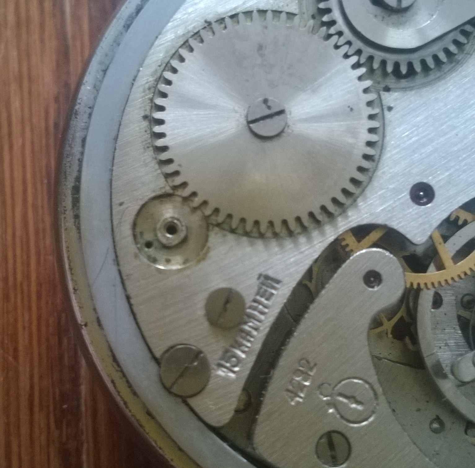

Mam pytanie, jak powinno wyglądać dokładnie zamocowany brakujący mechanizm ? Mechanizm ze śrubką i drucikiem mam, ale cały czas się odkręca to gdy nakręcam stoper.
Tapnięte z Nokia Lumia 720
:D
Jeden koniec drucika siedzi w dziurce, :)
Drugi pogięty w górę zaczepia o częściowo zębate kółko tak, aby przyciągać je do zębatki, którą blokuje. Oczywiście po środku śrubka. :)
