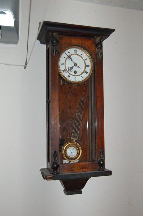

PRGreg 33 #277 Napisano 5 Kwietnia 2013 Jakiś czas temu trafiłem na takiego oto Lenzkircha, który sobie teraz wisi w moim warsztaciku i czeka na odświeżenie: Numer jest niski ale wskazówki jakby późniejsze. Z drugiej strony zegar jest oryginalny. Nic nie było w nim grzebane.Czy moglibyście mi doradzić jaką mu dorobić górę (tu kłaniam się głównie FRANKowi jako specjaliście od Lenzów). Myślałem o czymś w rodzaju górki która ma Lenz Taranta. W każdym razie musi być prosta w formie. Mam Lorenz Boba ale nie natrafiłem tam na podobna skrzynię. 0 Udostępnij tę odpowiedź Odnośnik do odpowiedzi Udostępnij na innych stronach
tarant 2979 #278 Napisano 5 Kwietnia 2013 Nie wygląda ci on na Lenzkircha. Carl Werner, insza konkurencja - raczej te tematy. 0 Pozdrawiam Piotr Tolerancja musi być nietolerancyjna wobec nietolerancji. Němec z Královce Udostępnij tę odpowiedź Odnośnik do odpowiedzi Udostępnij na innych stronach
Młot Thora 147 #279 Napisano 5 Kwietnia 2013 (edytowane) Wernerowate, to to jest Grześ albo Kienzle- wskazówki to sugerują. Edytowane 5 Kwietnia 2013 przez Młot Thora 0 Udostępnij tę odpowiedź Odnośnik do odpowiedzi Udostępnij na innych stronach
PRGreg 33 #280 Napisano 5 Kwietnia 2013 No jak to? A mostek a sanki? Kurde byłem pewny że to Lenz. Te wskazówki mnie tylko zbijały z tropu..... 0 Udostępnij tę odpowiedź Odnośnik do odpowiedzi Udostępnij na innych stronach
FRANK 1 #281 Napisano 5 Kwietnia 2013 Miałem kolege zapytac czy jest numeracja na tarczy z tyłu.Numery nabite na tylnej płycie sa za małe ,płytkie i nabito je za wysoko.Lenzkirch podczas produkcji zegarow z tak niska numeracja stosowal inny wieszak(bez przeciecia pionowego).Z tyłu na skrzyni była umieszczana(naklejana) tektura. 0 Udostępnij tę odpowiedź Odnośnik do odpowiedzi Udostępnij na innych stronach
Młot Thora 147 #282 Napisano 5 Kwietnia 2013 Mostki takie były przy starych Kinzle, wskazówki też. 0 Udostępnij tę odpowiedź Odnośnik do odpowiedzi Udostępnij na innych stronach
FRANK 1 #283 Napisano 5 Kwietnia 2013 Jakbym miał go robić na lenza to bym tą skrzynię tak wykończył. 0 Udostępnij tę odpowiedź Odnośnik do odpowiedzi Udostępnij na innych stronach
Młot Thora 147 #284 Napisano 5 Kwietnia 2013 Grzesiek, zobacz mostek, wskazówki, wahadło. http://zegarkiclub.pl/forum/topic/65203-potrzebuje-waszej-pomocy/ 0 Udostępnij tę odpowiedź Odnośnik do odpowiedzi Udostępnij na innych stronach

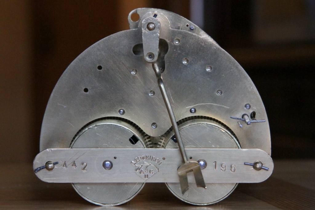

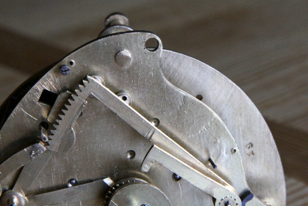

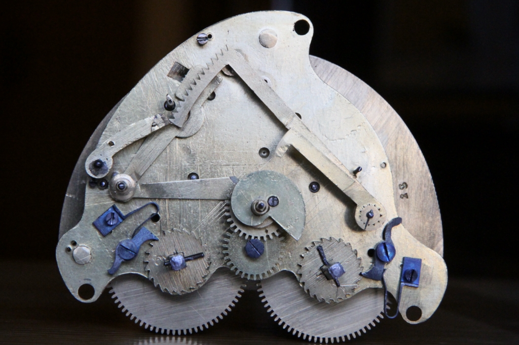

tarant 2979 #290 Napisano 11 Kwietnia 2013 (edytowane) No i klops...Dotarł zegar, który miał być Lenzkirchem. A jest ? Gibki from Germany ? A może nie ?Zobaczcie sobie sygnaturę. Ręczna robota, niewątpliwie.... Żadna tam fabryczna sztanca. Jeszcze ujęcie w innym kontraście: I bicie numerów: Ta sama klasa... No i co ? Podróba ? Zobaczcie zatem jakość wykończenia mechanizmu. Francuska finezja Płyta jak z plasteliny...: I jeszcze od zadka: I boczki. Brocot. Poziom wykonania reszty, a ściślej poziom wykończenia reszty adekwatny do jakości sygnatury.I cóż to jest ? Może jednak Lenzkirch zamówił u JF serię tzw "blanc roulants", czyli tej francuskiej specjalności - werków w stanie surowym. Po co ? Żeby podpatrzeć kilka szczegółów i wypuścić własny, opatentowany "bruckenwerk". Wkład własny ? Rozdzielenie płyt części chodu od bijącej celem ułatwienia napraw orax umieszczenie widełek wychwytu pomiędzy bębnami (działają jak ograniczniki wychyłu). Edytowane 11 Kwietnia 2013 przez tarant 0 Pozdrawiam Piotr Tolerancja musi być nietolerancyjna wobec nietolerancji. Němec z Královce Udostępnij tę odpowiedź Odnośnik do odpowiedzi Udostępnij na innych stronach
FRANK 1 #291 Napisano 11 Kwietnia 2013 (edytowane) Po pierwsze lenzkirch nigdy nie rozdzielał numeracji .Tutaj widzmy trzy cyfry po lewej stronie i trzy po prawej stronie a są miejsca na sześć cyfr po jednej lub po drugiej stronie . Ta sygnatura jest nie podobna do gałązki świerkowej jaką pokazuje lenzkirch w swoich typowych sygnaturach.Płyty tego mechanizmu napewno nie wykonywał lenzkirch.Mogli to zrobić Francuzi jak pisze tarant. Mimo tych wszystkich uwag mógł ten mechanizm zamówić lenzkirch i zazyczyć sobie wykonanie sygnatury lenza. Gdyby to była podróbka to nikt by nie zrobił tych dwóch ukośnych kresek pod sygnaturą. Jeszcze jedno ktoś wykonał tą sygnaturę zanim wykonano gniazda czopowe .W sygnaturze widać otwór ,który z całą pewnością był wykonany pózniej po nabiciu sygnatury.Myślę,że znawcy wypowiedzą się jaką metodą wykonano tą sygnature.Może się mylę co do tego otworu ale ze zdjęcia tak to wygląda. Edytowane 11 Kwietnia 2013 przez FRANK 0 Udostępnij tę odpowiedź Odnośnik do odpowiedzi Udostępnij na innych stronach
tarant 2979 #292 Napisano 11 Kwietnia 2013 (edytowane) To nie jest gniazdo od czopu. Tam są takie "czterokropki" *. Kropki wyraźnie miały być u dołu (widać ślady po kołkach stożkowych po odwrotnym montażu) . Zobacz czysty mechanizm: Zwróć uwagę, że tu jakość wykończenia (mój czysty też) jest dużo wyższa. Werki zwykle, jak widać przechodziły po wstępnym złożeniu finalny "szlif".W każdym razie co do autentyczności tej sygnatury mam duże wątpliwości. Ale też nie można jej odrzucić... * Co do 4 kropek, gwiazdek itp. Pojawiają się na większości sygnatur Japy Freres...: Przypadek ? Edytowane 11 Kwietnia 2013 przez tarant 0 Pozdrawiam Piotr Tolerancja musi być nietolerancyjna wobec nietolerancji. Němec z Královce Udostępnij tę odpowiedź Odnośnik do odpowiedzi Udostępnij na innych stronach
FRANK 1 #293 Napisano 11 Kwietnia 2013 Mimo wszystko mam pytanie.Po jaką cholerę wykonywano te cztero kropki? Werk ten jest wykonany ładniej i widać,że chyba z innego stopu .Bardziej pasuje do Lenza.Przywież go do Srebrnej Góry chętnie go zobaczę w realu.Do tego czasu znajdę kilka podobnych do porównania.Muszę kończyć bo o 1oo jadę do Łodzi 400 km 0 Udostępnij tę odpowiedź Odnośnik do odpowiedzi Udostępnij na innych stronach
FRANK 1 #294 Napisano 11 Kwietnia 2013 Na zakończenie .Mój nowy Lenzkirch 0 Udostępnij tę odpowiedź Odnośnik do odpowiedzi Udostępnij na innych stronach
fibo 416 #295 Napisano 11 Kwietnia 2013 Ja tylko o kroju numeratora: moim, niczym nie popartym zdaniem, te cyfry to wzór współczesny. Tak na czuja... Kataloguję od miesiąca odznaki z okolic 1900- 1924, setki numerków sfotografowałem i takich technicznych nie widziałem nigdzie. Na zegarach też nie. Jakbym miał nie widząc przedmiotu po samym wzorze cyfr coś powiedzieć, to bym palnął- lata 1940 w górę. Sześćdziesiąte jak najbardziej. Oczywiście dotyczy to 442 196.Wewnątrz płyty jest nabite 23? Nie widzę zbyt dobrze, ale ten numerator mi się podoba bardziej, o wiele bardziej. Proszę potraktować moje wywody jako marudzenie marudy, koledzy o mechanizmach, ja o czcionkach . 0 Udostępnij tę odpowiedź Odnośnik do odpowiedzi Udostępnij na innych stronach
