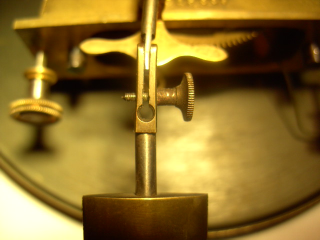

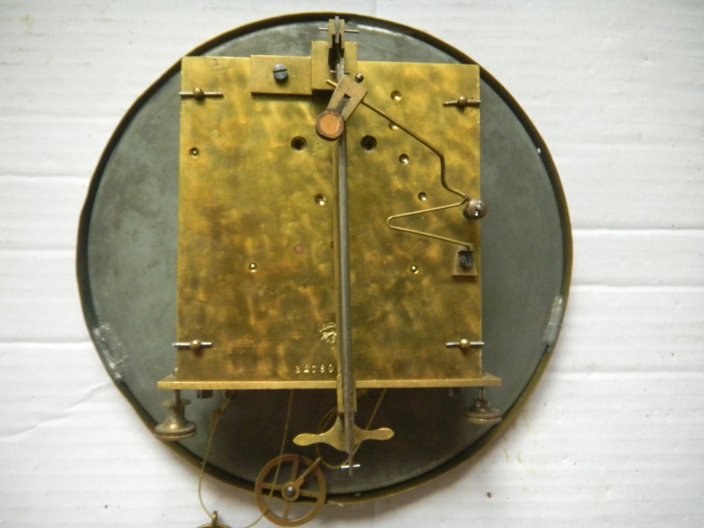

Pewnie to jakiś kolejny eksperyment lenzkircha z zawieszką.
Na mostku jest wieszak ze sprężynką.Gdzieś mi to zdjęcie uciekło.Nie widać tej sprężynki al tam jest
Takie ramię wychwytu u Lenza wagowego widzę pierwszy raz.
Ja też nie widziałem drugiego takiego ramienia.Dlatego je pokazuję jako ciekawostkę.Może ktoś ma taki mechanizm z zawieszką.Coś muszę dorobić żeby ten mechanizm chodził.

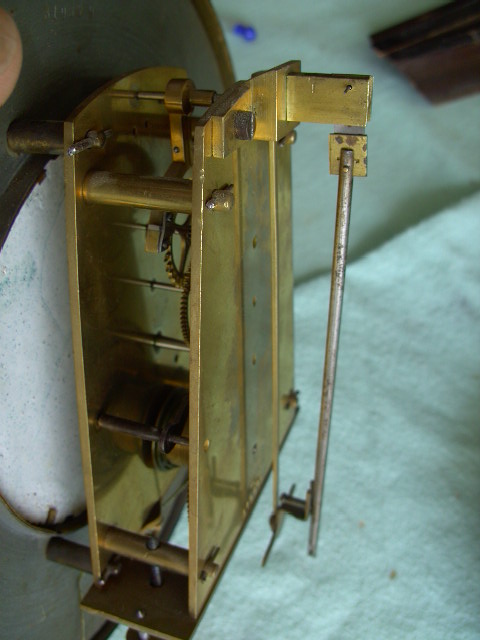

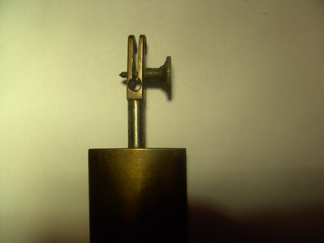

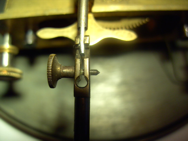

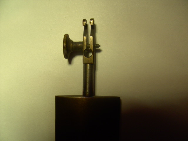

Pokazuję zawieszenie wahadła od tego mechanizmu lenza,który ma oryginalną zawieszkę .Lusyk ma ten mechanizm pokazany w książce.Mechanizmy te wykonywano z numeracją około 3xx xxx Prawdopodobnie te zawieszki i zawieszenia wahadeł nie zdały egzaminu. Z tego co wiem to Lusyk posiada jeden taki mechanizm a drugi jest u mnie.
A trzeci u mnie.
Już go pokazywałem.
Tyko nie wiem czy to wahadło jest od niego oraz jak wyglądały sterczynki u góry.

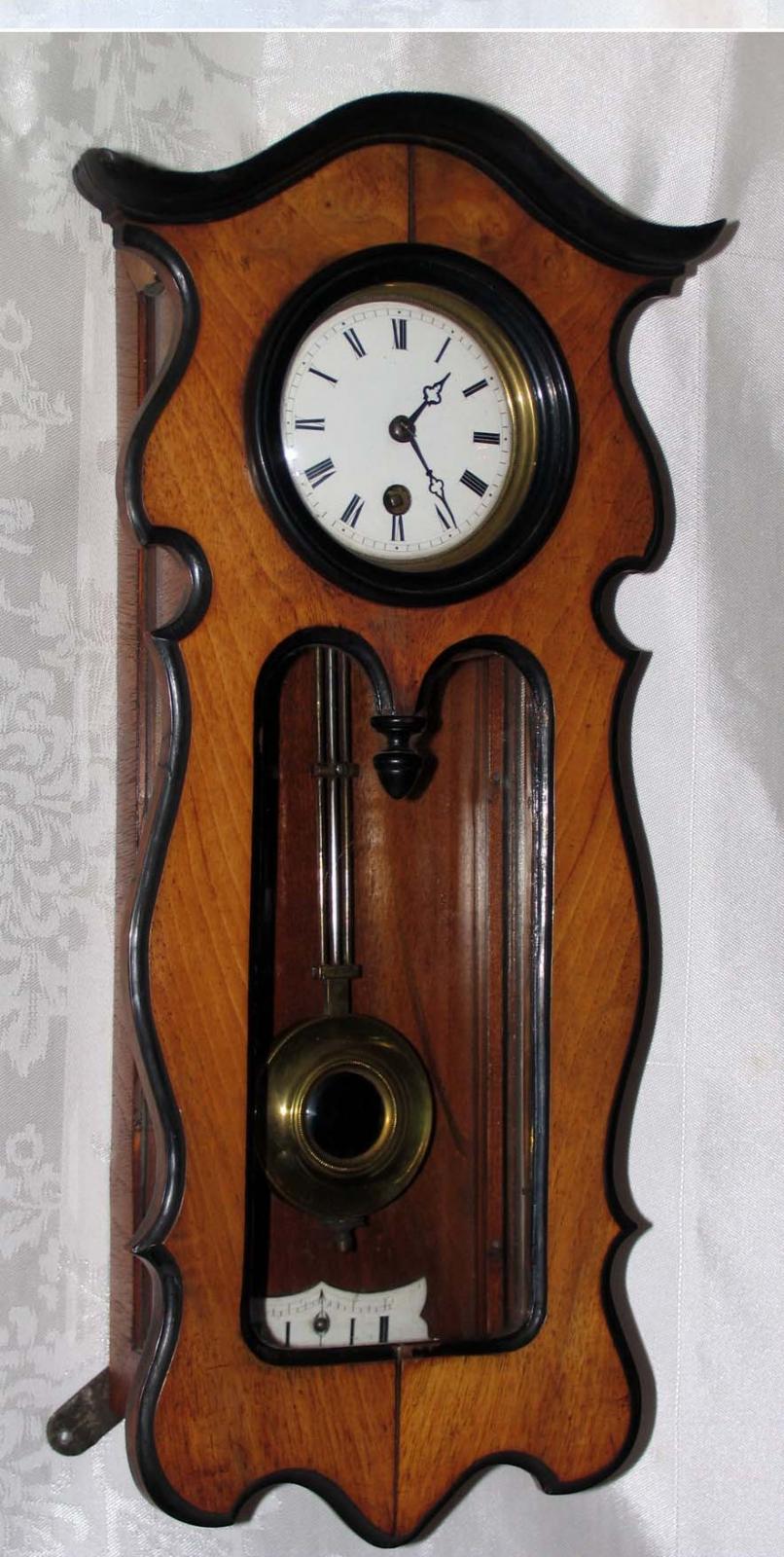

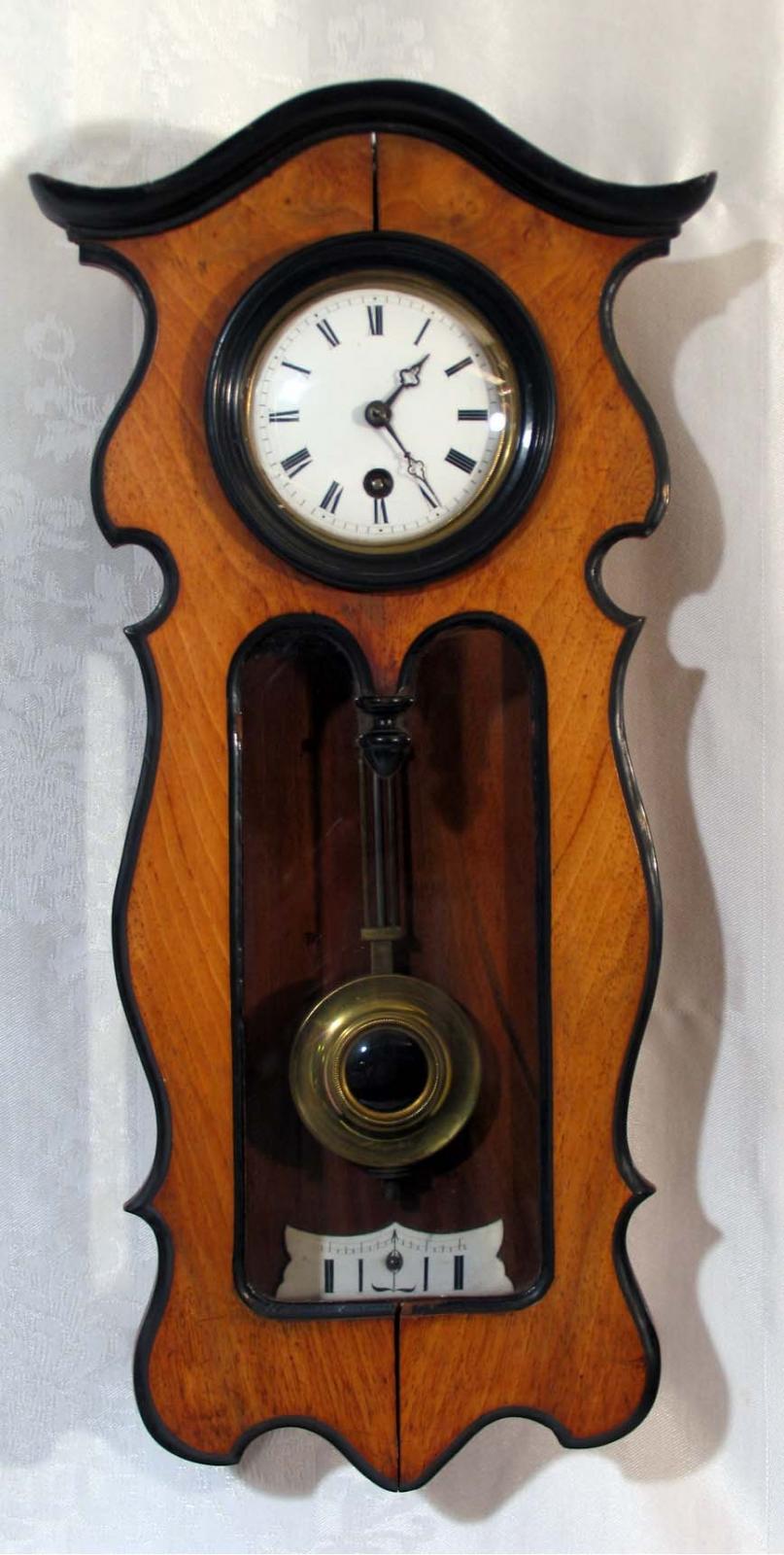

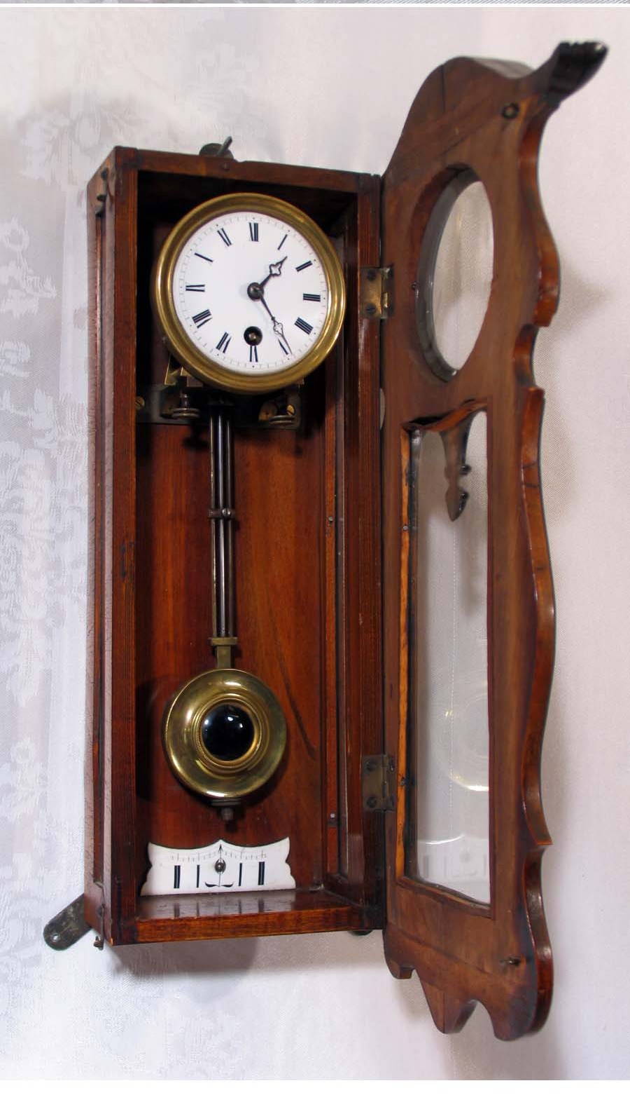

Żebyś sobie nie myślał, ze masz już wszystko :P . Są jeszcze gdzieś na świecie Lenzkirchy z...czarną kulką/soczewką wahadła.. Ten z numerem seryjnym 67940 sprzedano w USA.
Piotrze widziałem już lenza z takim wahadłem i się zastanawiałem czy jest oryginalne.Wszystkiego nigdy nie będę miał.Żdżbło tego co produkowali już mam i to wystarczy.Należy przyznać,że pięknie dobrano
do tej soczewki (kulki)czarne elementy skrzynki.

Nie widziałem.Twój mechanizm jest dwuwagowy co potwierdza moje przypuszczenia,że próbowano wprowadzić te zawieszki do mechanizmów linkowych lecz z jakiegoś powodu zrezygnowano z montażu tych zawieszek.Dla tego zachowało się tak mało mechanizmów lenzkircha z zawieszkami.Czy w Twoim jest takie samo jak moje zakończenie wahadła? Edytowane przez FRANK
Identyczne, mam fotkę w dobrej rozdzielczości całego wahadła, ale po dopasowaniu do wymagań forum nic nie będzie widać.
Nie wiem dlaczego zaprzestano używania tego rozwiązania, ale moim skromnym zdaniem wahadło było bardzo pewnie połączone z transportem, bez zbędnych luzów zakłócających jego pracę. Do tego prosta w obsłudze korekta pionu i łatwy demontaż, czyli chyba same plusy.
Będzie, będzie. Wyślij na maila.
Piotr
Myślę,że przestano stosować zawieszki dla tego,że montowano na wieszakach mechanizmów zawieszenie do sprężynki.Było to mniej pracochłonne od wykonania zawieszenia sprężynki na mostku,wykonania zawieszki,wykonania końcówki zawieszenia wahadła ,wykonania otworu i gwintu w niej.otworu zmniejszającego ścianki zawieszenia i wykonania śrubki.Myślę,że jeszcze coś by się znalazło jak otwór w zawieszcze ,w który wkładano bolczyk ,na którym zawieszano wahadło ,ramię specjalnie wykonane do zawieszki itd.

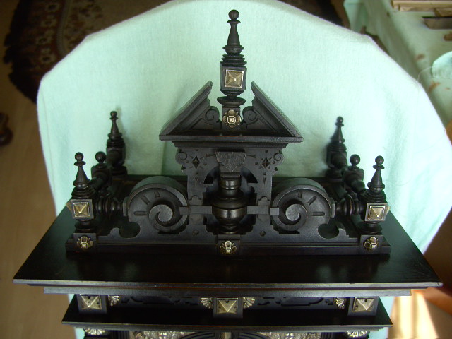

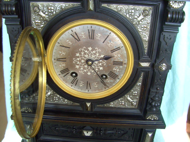

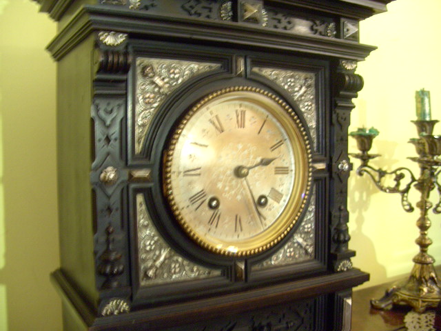

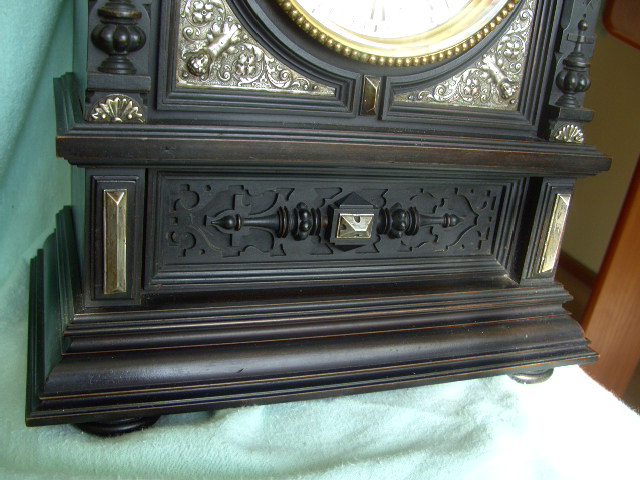

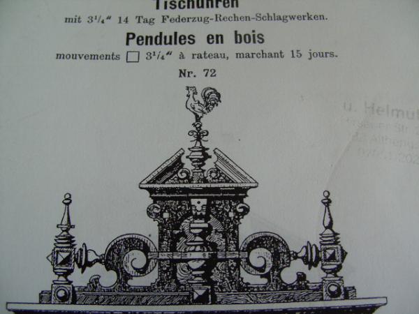

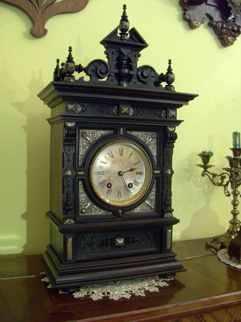

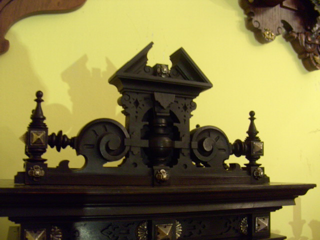

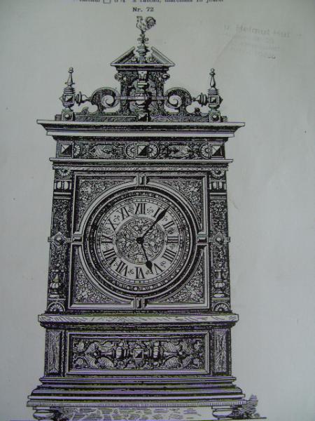

Przedstawiam zegar kominkowy z numerem mechanizmu 660488 z 1880 roku.Nad tym zegarem pracowałem miesiąc .Efekty mojej pracy widoczne są na zdjęciach.Zegar jest bardzo ciekawy ze względu na aplikacje ,które są srebrzone.W koronie brak jest górnego elementu środkowego.Poprzedni właściciel bardzo ciekawie dorobił sterczynkę lecz w katalogu lenza znajdował się tam mały piejący kogucik.Może ktoś posiada taki sam kompletny zegar lub takiego kogucika na wzór.Odlał bym go i posrebrzył.
kolejne
następne
