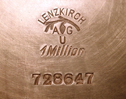

kasiaMF 234 #1201 Napisano 18 Listopada 2014 Chciałem pokazać zegar stojący Lenzkirch nr 728647. Według mnie pochodzi z 1882 lub 1886 roku.Zegar należy do mojego znajomego i został przez niego znaleziony w jakiejś komórce w gospodarstwie jego nieżyjącego już dziadka. Skrzynia wymaga renowacji, werk był kompletny a tylko mocno wyrobiony i po naprawie pracuje poprawnie.Werk ma na tylnej płycie, po lewej stronie na dole, otwór o nie znanym mi przeznaczeniu. Widać go na zdjęciu werku. Podoba mi sieę ten zegar. Prosta skrzynia, a pod jej odnowieniu będzie cudnie wyglądał. Pogratuluj znajomemu 0 Udostępnij tę odpowiedź Odnośnik do odpowiedzi Udostępnij na innych stronach
WueM 120 #1202 Napisano 19 Listopada 2014 Chciałem pokazać zegar stojący Lenzkirch nr 728647. Według mnie pochodzi z 1882 lub 1886 roku. A według ogólnodostępnych tabel jest ok. 30 lat późniejszy. 0 Wojtek + Certina Club 2000 od lat Udostępnij tę odpowiedź Odnośnik do odpowiedzi Udostępnij na innych stronach
Stawko 26 #1203 Napisano 30 Listopada 2014 (edytowane) A według ogólnodostępnych tabel jest ok. 30 lat późniejszy. Rzeczywiście, chyba zapomniałem uwzględnić miliona na początku numeru.W takim razie byłby to rok 1912.Proszę o korektę, jeśli to się też nie zgadza. Edytowane 30 Listopada 2014 przez Stawko 0 Udostępnij tę odpowiedź Odnośnik do odpowiedzi Udostępnij na innych stronach
tarant 2977 #1204 Napisano 30 Listopada 2014 +/-, circa about 0 Pozdrawiam Piotr Tolerancja musi być nietolerancyjna wobec nietolerancji. Němec z Královce Udostępnij tę odpowiedź Odnośnik do odpowiedzi Udostępnij na innych stronach
Stawko 26 #1205 Napisano 30 Listopada 2014 Korzystałem z tabeli: Below is the most recent list of Lenzkirch serial numbers and their correlating years.The source is Lenzkircher Uhren. 1851-2001 (150 Jahre). Aus der Geschichte einer bemerkenswerten Uhrmacherzeit. (Literal translation: "Lenzkirch clocks. 1851 - 2001 (150 years.) This book was published in conjunction with a 2001 commemorative exhibit in Lenzkirch, Germany, of the founding of the Lenzkirch Factory one hundred and fifty years prior.1852 =23,256 1891 =930,2401853 =46,512 1892 =953,4961854 =69,768 1893 =976,7521855 =93,024 1894 =1. 000,0081856 =116,288 1895 =1. 038,8671857 =139,536 1896 =1. 077,7421858 =162,792 1897 =1. 116,6171859 =186,048 1898 =1. 155,4921860 =209,304 1899 =1. 194,3671861 =232,560 1900 =1. 233,2421862 =255,816 1901 =1. 272,1171863 =279,072 1902 =1. 310,9921864 =302,328 1903 =1. 349,8671865 =325,584 1904 =1. 388,7421866 =348,840 1905 =1. 427,6171867 =372,096 1906 =1. 466,4921868 =395,352 1907 =1. 505,3671869 =418,608 1908 =1. 544,2421870 =441,864 1909 =1. 583,1171871 =465,120 1910 =1. 621,9921872 =488,376 1911 =1. 660,8671873 =511,632 1912 =1. 699,7421874 =534,888 1913 =1. 738,5171875 =558,114 1914 =1. 777,3921876 =581,400 1915 =1. 816,2671877 =604,656 1916 =1. 855,1421878 =627,912 1917 =1. 894,0171879 =651,168 1918 =1. 932,8921880 =674,424 1919 =1. 971,7671881 =697,680 1920 =2. 010,6421882 =720,936 1921 =2. 049,5171883 =744,192 1922 =2. 088,3921884 =767,448 1923 =2. 127,2671885 =790,704 1924 =2. 166,1421886 =813,960 1925 =2. 205,0171887 =837,216 1926 =2. 243,8921888 =860,472 1927 =2. 282,7671889 =883,728 1928 =2. 321,6421890 =906,984 1929 =2. 360,517 1930 =2. 399,392 0 Udostępnij tę odpowiedź Odnośnik do odpowiedzi Udostępnij na innych stronach
Sergei 1 #1206 Napisano 30 Listopada 2014 (edytowane) Ta tabela jest bardzo źle.Pierwszy podpis na mechanizmach Lenzkirh pojawił się w 1870 roku liczyła około 184 000, bardziej zaznajomieni z piętnem gałązką cedru ukazał się w 1872 liczyła około 235 000. Эта таблица очень неправильная.Первая сигнатура на механизмах Лензкирх появилась в 1870 году, с номерами около 184 000, более привычное клеймо с веточкой кедра появилось в 1872 году с номерами около 235 000 Edytowane 30 Listopada 2014 przez Sergei 0 В часах интересно не время, которое они показывают, а времена, о которых они могут рассказать. Udostępnij tę odpowiedź Odnośnik do odpowiedzi Udostępnij na innych stronach
FRANK 1 #1207 Napisano 17 Grudnia 2014 Ta tabela jest bardzo źle.Pierwszy podpis na mechanizmach Lenzkirh pojawił się w 1870 roku liczyła około 184 000, bardziej zaznajomieni z piętnem gałązką cedru ukazał się w 1872 liczyła około 235 000. Эта таблица очень неправильная.Первая сигнатура на механизмах Лензкирх появилась в 1870 году, с номерами около 184 000, более привычное клеймо с веточкой кедра появилось в 1872 году с номерами около 235 000 Siergiej książki i inne tabele podają : pierwsza sygnatura od numeru 185000 do 227000 ,gałązka świerku od numeru 227001 do końca produkcji.W międzyczasie były numeracje mechanizmów z cyfrą 2 i 2Q numerowane od 1 w górę . 0 Udostępnij tę odpowiedź Odnośnik do odpowiedzi Udostępnij na innych stronach

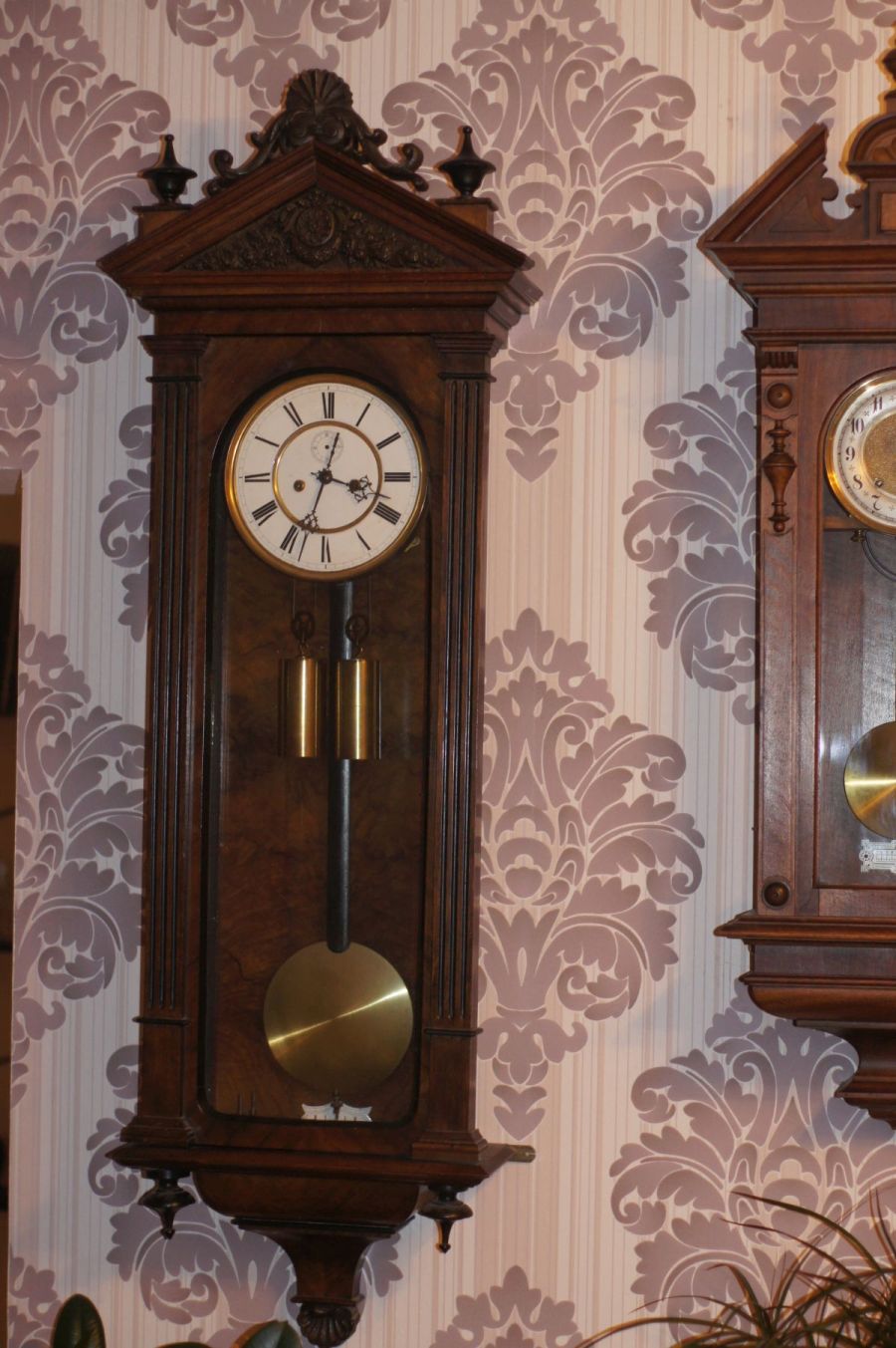

PRGreg 32 #1208 Napisano 11 Stycznia 2015 Ja trochę z innej beczki. Mój znajomy ślusarz od zadań specjalnych dorabiał mi komplet pionizerów do Lenza wagowego na podstawie oryginału.Zrobił kilka więcej i gdyby ktoś był zainteresowany to proszę o kontakt na priva.Przepraszam że tu a nie w dziale ogłoszeń ale to elementy dedykowane do Lenza. 0 Udostępnij tę odpowiedź Odnośnik do odpowiedzi Udostępnij na innych stronach

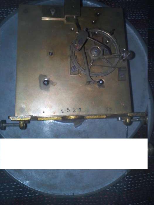

Szwardzwald1984 11 #1215 Napisano 19 Lutego 2015 czy to może być Lenzkirch? 0 Udostępnij tę odpowiedź Odnośnik do odpowiedzi Udostępnij na innych stronach
tarant 2977 #1216 Napisano 19 Lutego 2015 Nie. 0 Pozdrawiam Piotr Tolerancja musi być nietolerancyjna wobec nietolerancji. Němec z Královce Udostępnij tę odpowiedź Odnośnik do odpowiedzi Udostępnij na innych stronach
Szwardzwald1984 11 #1217 Napisano 19 Lutego 2015 Nie.szkoda bo ma ładną skrzynię ludwikowską/.. 0 Udostępnij tę odpowiedź Odnośnik do odpowiedzi Udostępnij na innych stronach
tarant 2977 #1218 Napisano 19 Lutego 2015 A czy to taki wstyd nie być Lenzkirchem? 0 Pozdrawiam Piotr Tolerancja musi być nietolerancyjna wobec nietolerancji. Němec z Královce Udostępnij tę odpowiedź Odnośnik do odpowiedzi Udostępnij na innych stronach
