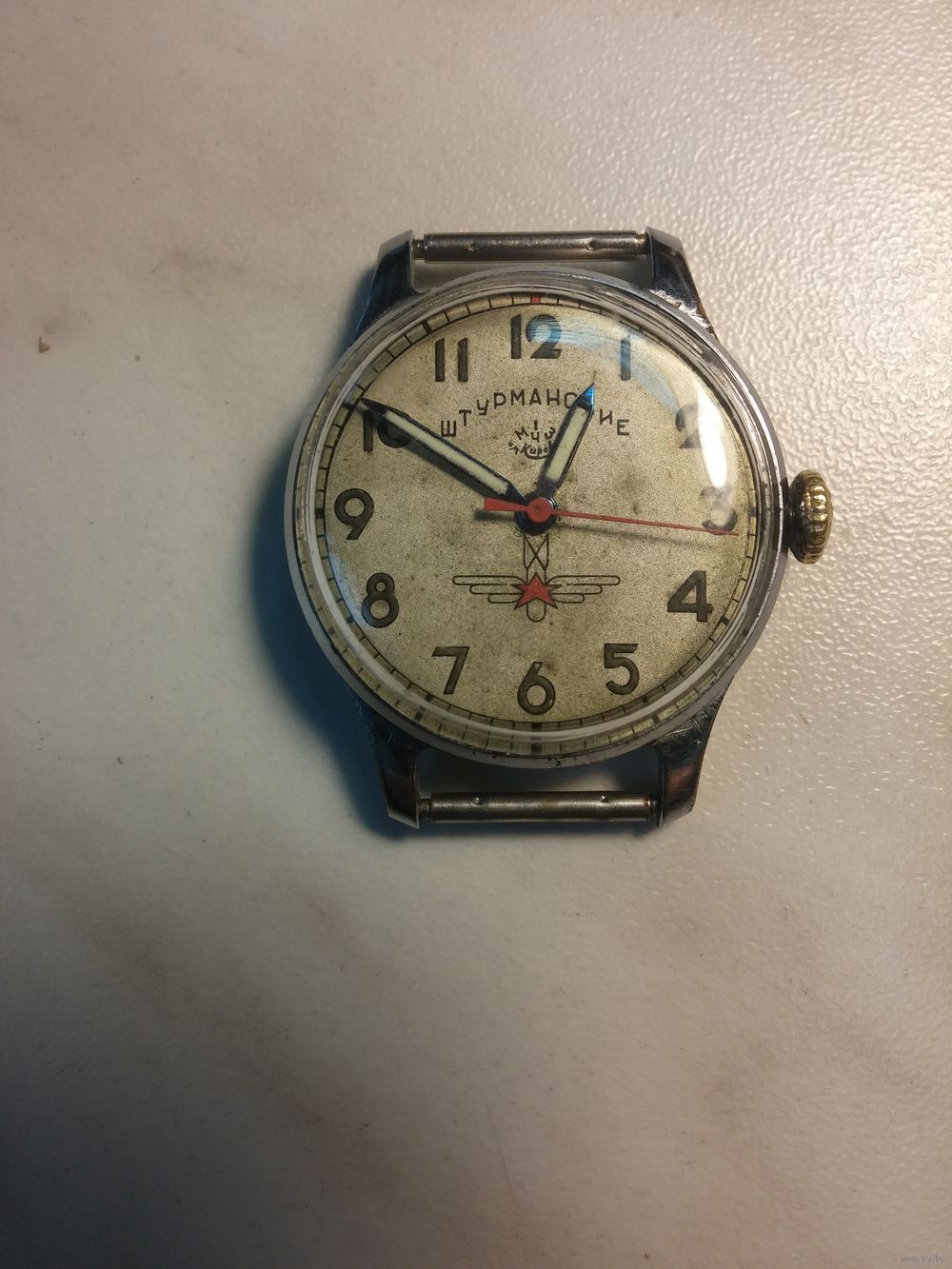

Czy ten zegarek jest w 100% oryginalny?
noworuska podróbka radzieckiego zegarka. Do tego z podmienionymi wskazówkami, a i koperta z wierzchu wygląda na ponownie pochromowaną.
Najlepszym paliwem jest makaron
Ręki sobie nie dam uciąć ale moja opinia jest zbieżna z twoją ;)
Charków na 200%. Jeszcze trochę i w niektórych modelach mało która tarcza będzie oryginalna  <_<  Np obecnie na allegro wisi 5 Wołen, przy czym tylko jedna z oryginalną tarczą :wacko:
Dziękuję koledzy. Intuicja mówiła mi, że to charkowska - ale bardzo chciałem, żeby to był oryginał. :)
Ps. Kol. Kchrapek, moje najlepsze życzenia z okazji pięciotysięcznego komentarza. :) Życzę Ci kolejnych 5000! ;)
Edytowane przez Łukasz Radziszewski

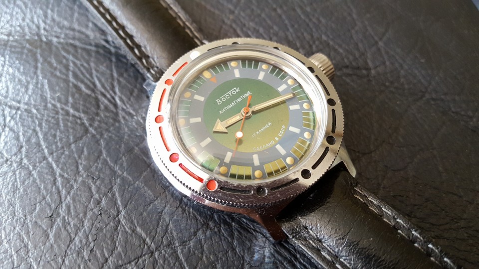

Witam,pytanko do kolegów czy były amfy w takim zestawieniu czyli ta tarcza w okrągłej kopercie ?
Szukaj tarczy i wskazówek i będzie ładna uszata :)
Gość Yakovlev
Tez mam w tej kopercie
Ja tam się nie znam, ale...
https://get.google.com/albumarchive/113098239036073221216/album/AF1QipN3v4oTCgmjbpbymW-ikCXrZgV2aLB7if85YAMR/AF1QipPHN9_x8TdgsFJ8WsnsbAR88Dar2RalGF4KwD2_
Poza tym koperty typu 420, czyli te okrągłe pojawiły się już po rozpadzie ZSRR, w 1992-93 roku.
No ale skoro są już dwa identyczne zegarki znaczy, że była seria ;)
Już nie ZSRR, jeszcze nie Rosja, czyli WNP

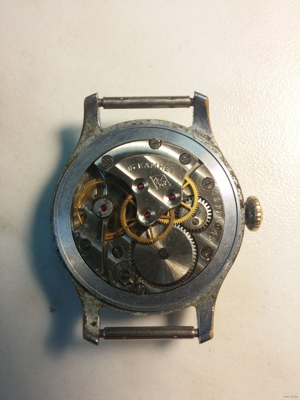

A co powiecie o tym zegarku? Wart zainteresowania? Czy poskładany....
Gość Yakovlev
Bierz, później się będziesz zastanawiał.
Raczej oryginał. Jestem niemal pewny jeśli można się opierać na samych zdjęciach :)
Jacku, gdyby był tanio to już bym go zabrał :)
Dzięki za info, muszę mu się bliżej przyjrzeć bo gość ma ich chyba ze trzy sztuki i jakoś nie chciało mi się wierzyć że wszystkie w oryginale...
Grzesiek, to po jednym dla każdego :)
Gość Yakovlev
Te 15 kamieniowe są takie bardziej "Gagarinowe" ;)
Były takie?
Edytowane przez bahuone
Zawsze widziałem w oksydowanej kopercie, nigdy nie spotkałem konfiguracji czarna tarcza - koperta chrom
Ja wynalazlem na googlu jedna taka, z jakiegos zagranicznego serwisu. Czyli albo dwa skladaki, albo cos takiego wyszlo.
Wymęczone na G2
czy przypadkiem to nie jest składak? wskazówki też chyba od innego ?koperta chyba nie od zakaza?? http://allegro.pl/wostok-amfibia-komandirskie-i6602122794.html,
Edytowane przez Sebolski
oczywiście, że składaczek!
do koperty amfibii "Zdziarzec" posunął werk z tarczą komandira (który chodził w złoconej "cywilnej" kopercie), wskazówki są amfibijne
No dobra, a tutaj co mamy?
Po mojemu to koperta i dekiel od beczki,wskazówki od uszatej a tarcza to chyba komandir. Mechanizm jak mnie wzrok nie myli to 2234 SU. O co kaman?
Zobacz ofertę: wojskowy WOSTOK AMPHIBIAN Komandirskie -- stal !!!
http://allegro.pl/ShowItem2.php?item=6603046281
Edytowane przez grzela
Po mojemu to koperta od beczki, dekiel zwykły, wskazówki od uszatej a tarcza to chyba komandir.
chyba ktoś zniszczył tarczę gdyz usztata chyba powinna byc bez datownika. moja na pewno nie ma daty
