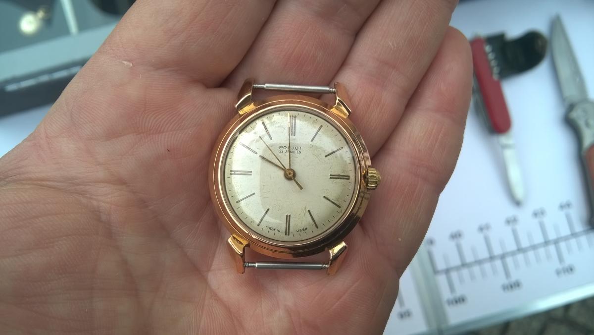

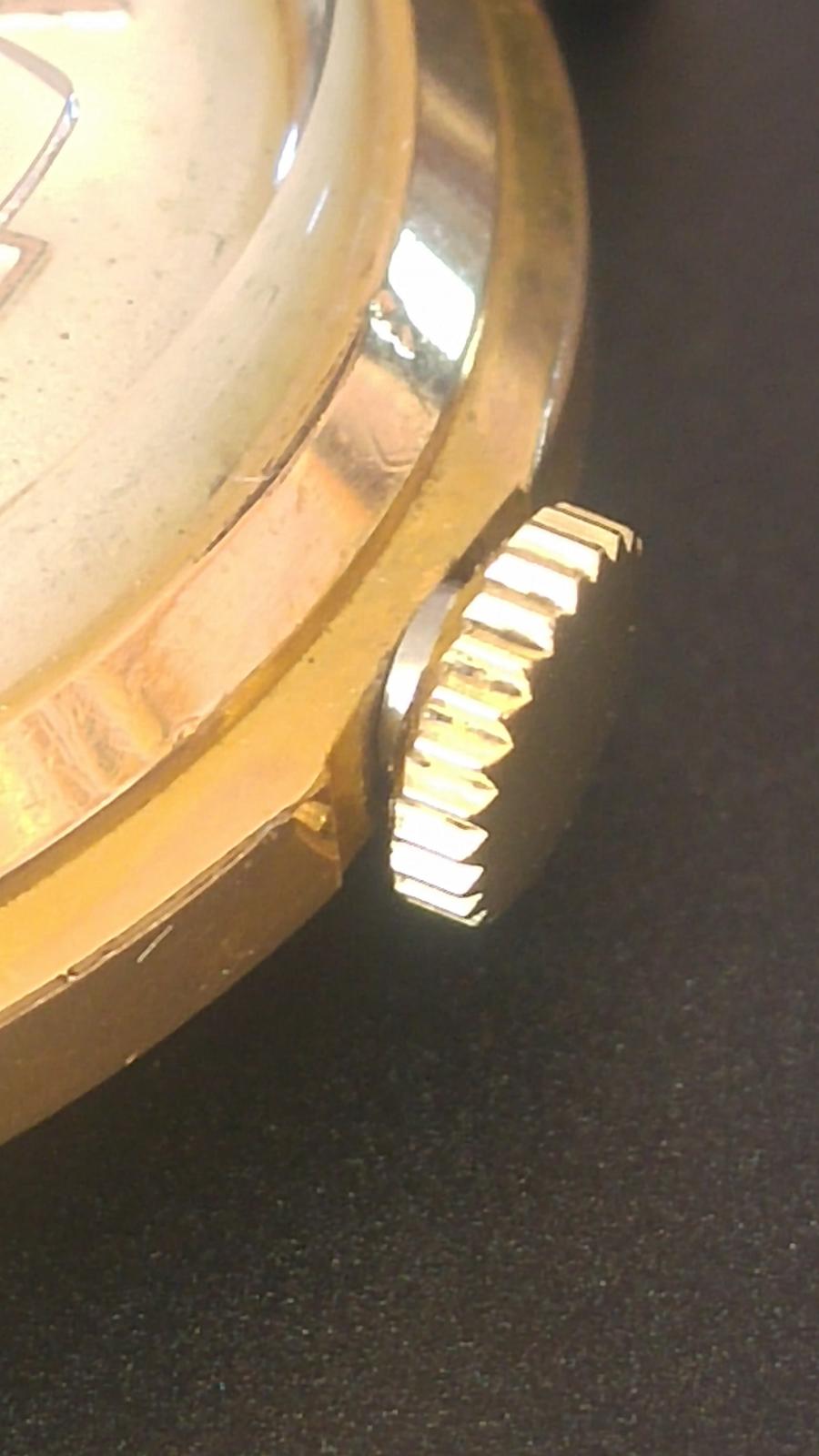

Witam. Czy koronka w moim Poliocie jest oryginalna czy to jakiś zamiennik. Pytam, bo mam z nią problem tego typu, że albo jest krzywo osadzona na wałku od nowości, albo zegarek ma jakiś inny problem z werkiem, lub też coś tak ktoś kiedyś majstrował. Jeżeli to oryginał, to oddam czasomierz do majstra, a jeżeli podróbka, to będę szukał dawcy. Poniżej foty mojego problemu. Zegarek taki kupiłem bo mi się podobał, ale coś z tym muszę zrobić.

ale mimo wszystko, na 1 zdj. wygląda jakby wałek był krzywy.

Nie wiem, bo nie wyjmowałem wałka. Mnie to jednak bardziej wygląda jakby ktoś, w jakiś nie do końca znany mi sposób, próbował osadzić samą koronkę na wałku, ale  coś poszło nie tak i wyszło krzywo. Na razie i tak jeszcze nie mam czego dopasować do tego poljota i muszę się najpierw rozejrzeć za czymś odpowiednim. Zegarek jest w bardzo dobrym stanie zachowania i warty jest aby nad nim popracować. Szukam dawcy.

Hej. Masz zegarek z strasznie rzadką tarczą. Widzę ją po raz pierwszy w złoconej kopercie, ale w identycznych, tylko chromowanych się przewijał. Szkło z kwadratową lupką - moim zdaniem to kombinowany zamiennik (lupka powinna być okrągła), tak samo jak koronka. Może ktoś z Kolegów się jeszcze wypowie?
Koronka jest na pewno niewłaściwa, w wersjach chromowanych był stożki z Kirowskich.

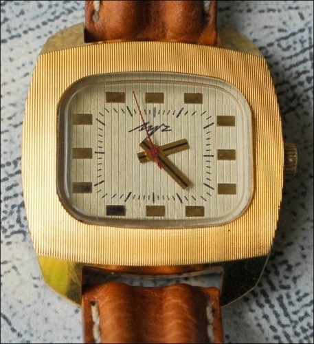

a czy takie łucze to składaki, czy prawdziwe?

Zegarek zapewne oryginalny, jak widzisz z roku 1993. Takich się nie podrabia. Co do ceny - damki tak wysoko nie chodzą. Z drugiej strony jest zrobiony przegląd (ponoć - zapytaj o potwierdzenie), jest też pudełko i dokumenty (chociaż w przypadku damek nie ma to znaczenia, mało kto je zbiera). Jeśli to miłość i zegarek do noszenia, a nie do kolekcjonowania, to kupuj. Miłości się nie wycenia :)
