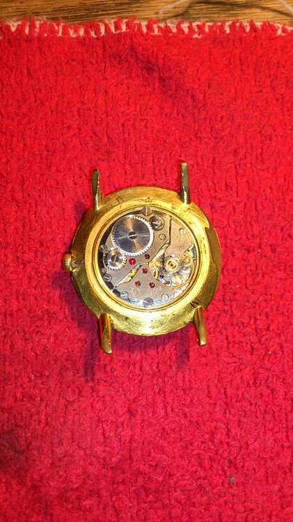

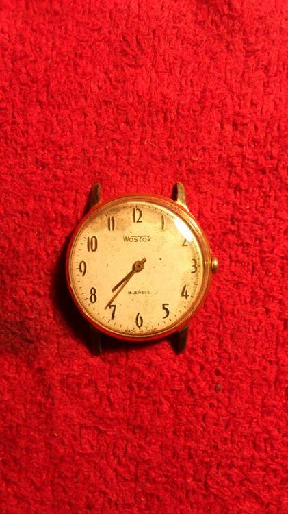

Czy ten zegarek jest w 100% oryginalny?
OK. Duża cegła podobna wielkościowo do Sławy lodówki (także pod względem grubości)
No właśnie dlatego jest fajna, z chęcia taką bym nabył w dobrej cenie, albo Poljota telewizorka w automacie :D
Mam gdzieś takiego. Tylko stan może być gorszy od tego na fotkach. Aha i pojęcie dobra cena może być u nas różne .:)
Jak dla mnie stan jest zbyt słaby, by warto było się nim interesować. Jeśli jest koperta z AU 20, to warto za 2 dyszki dla samej koperty kupić.
Tak, koperta jest od Wostoka, werk to 2209. Koronka chyba też oryginalna (przynajmniej była oryginalna). Co do wskazówek to się nie wypowiem.
To typowa koperta dla mira i wostoczka garniturowego z późnych lat 60-tych. Jeśli złocone, to widziałem tylko Au20.
Tarczę tego typu (z wszystkimi cyframi na indeksach) widzę po raz pierwszy w takiej kopercie, więc od razu podejrzenie, że wyszabrowano ją z innego wostoczka 2209
Edytowane przez cofer

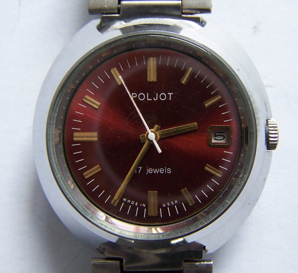

Czy w tym Poljocie sekundnik jest oryginalnie taki właśnie biały?
Ten poljot to pasówka, werk z jakiegoś złoconego który poszedł na przetop, w "ufo/wulkan" nie widziałem nigdy takiej tarczy.

Jak dla mnie ten Poljot jest jak najbardziej w porządku.
