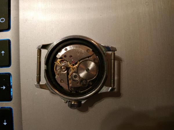

Dobra, bo widzę, że panowie robią sobie podśmiechujki ;) To jest Wostok, któremu najbliżej technicznie jest do Komandirskiego. Ze względu na mały rozmiar, nazywany jest "kadecki" albo "junior". Jest wodoszczelny, tzn. dobrze zakręcony znosi kąpanie, pływanie, nurkowanie itd. Zegarek jest do regulacji, mocowanie włosa i przesuwka regulatora są przesunięte, w takiej pozycji nie będzie działał poprawnie. Jak się przyjrzysz, to dostrzeżesz, że koronka jest zakręcana - zakręcana koronka i uszczelka w środku gwarantuje dużą wodoszczelność. Trzeba ją odkręcić (dosłownie, przeciwnie do ruchu wskazówek zegara) i wtedy będzie w pozycji "do nakręcania". Po nakręceniu do oporu zegarek będzie chodził półtorej doby. Faktycznie, jak pisano powyżej, pod największym kołem zębatym kryje się bęben i sprężyna, czyli "bateria" tego zegarka.  Koronka wyciągnięta bardziej, niż do nakręcania będzie przestawiać wskazówki. Mechanizm jest średniej klasy ale trwały, może spieszyć lub późnić ok. 2-3 min/dobę, i to jest normalne. Z ciekawostek: z czasem na tarczy pojawią się "krakle", czyli spękania powierzchni. Ten typ tak ma, to jak gwarancja pochodzenia :)

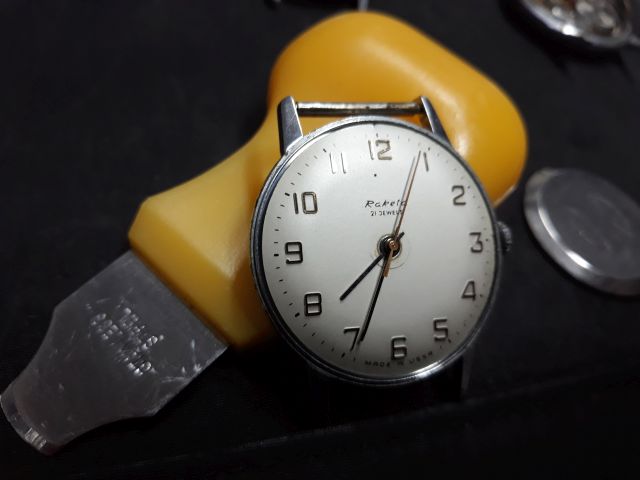

Dzisiejszy przegląd kartonu w szufladzie ;) . Znalazłem ładne Rakety, tarcze ładne ale reszta?
Na szybkość wydaje mi się, że koperty powinny być inne. Co myślicie?
Pozdrawiam,
Marek
Cześć. Ta pierwsza na pewno powinna mieć inną kopertę. Jakbyś chciał sprzedać tego składaka to mogę odkupić. Ja mam podobny problem, tzn mam właściwą kopertę, ale nie jestem pewien tarczy. Ta druga raketa moim zdaniem po zmianie sekundnika powinna być ok, ale fotka zrobiona z takiej perspektywy, że mogę się mylić.
