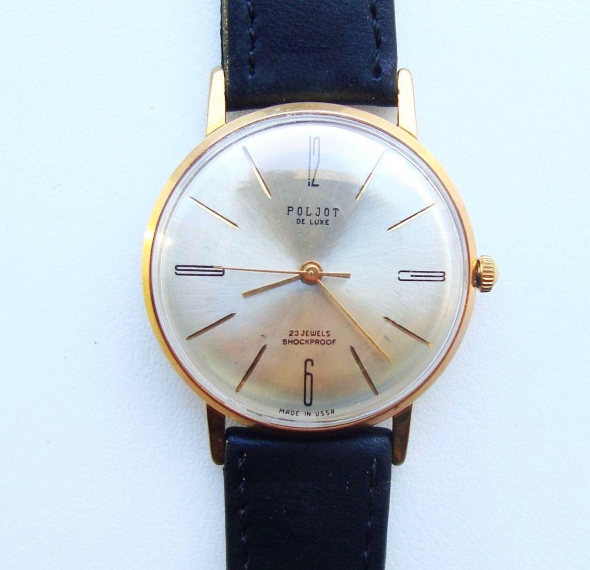

rproch
Czy ten zegarek jest w 100% oryginalny?
Sekundowa z innej bajki?
Sekundowa powinna być trochę dłuższa i biała. :)
nieaktualne.
Edytowane przez rysqut
Czy mi się wydaje, czy wskazówki są od innego modelu Amfibii?
Z takich niebieskich Komandirów, to te które widziałem, miały srebrne wskazówki ale bez strzałki na końcu i sekundnik albo czerwony, albo srebrny, ale bez kropki.

Gość Wojciech1500
Wskazówki od Amfibiji :)
Po pierwsze to tarcze "nie te".
"**wno chłopu nie zegarek..."
"Rozumiem" :P  dzięki.

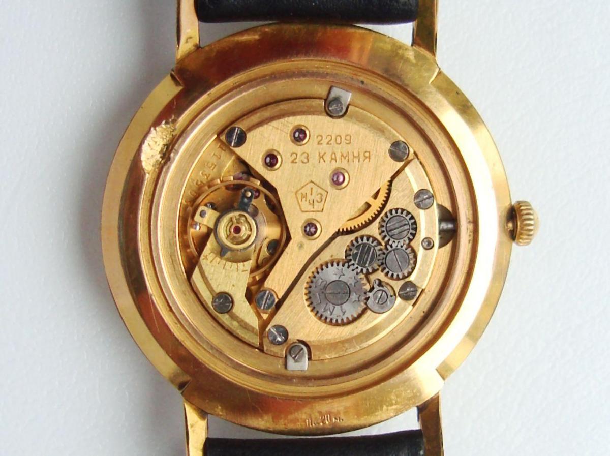

W Poljocie priekrasnym to żaden element nie pochodzi z Poljota.,Werk i koperta z Mińska tarcza z Charkowa a wskazówki od czapy.,
oprócz przypadkowych wskazówek (od przypadkowej czapy) wystarczy spojrzeć na pasy szlifu by stwierdzić, że werk też kombinowany, tzn poskładany przynajmniej z dwóch lub z trzech pobiedek  prawdopodobnie z różnych fabryk i okresów
Edytowane przez cofer
W tej Pobiedzie wszystkie części są oryginalne :)   Pochodzą jednakże z różnych zegarków. Dla mnie najciekawszy jest werk z płytą sygnowaną 3-49.
Ten kwartał 49 roku jest dosyc rzadko widywany. Inne z tego rocznika np. 2-49 dosyć często. Wg mnie mechanizm ma potencjał do zrobienia go zgodnego z oryginałem.
Dlatego też go licytuję.
