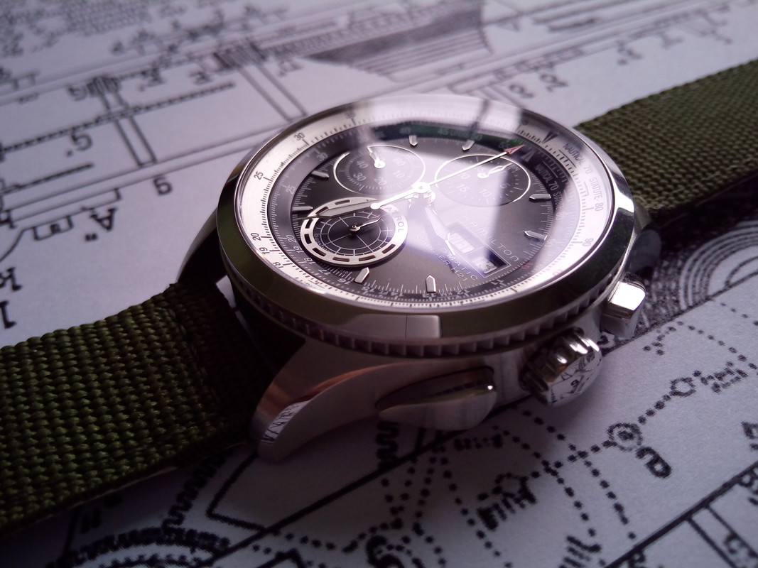

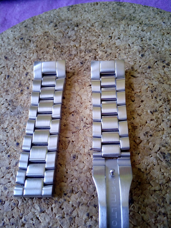

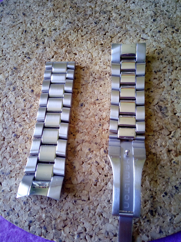

Nie mogłem się jakoś przekonać do bransolety, którą mam w komplecie z X-Patrolem... W końcu postanowiłem ją zeszczotkować (środkowe ogniwa) i zobaczyć, jaki będzie efekt.
Tak wyglądał początek roboty - z lewej wstępny etap szczotkowania (już częściowo zrobione, specjalną włókniną, którą dostałem od Konrada, potem jeszcze poprawione Janem Niezbędnym na wilgotno;-), a z prawej dla porównania przed szczotkowaniem:

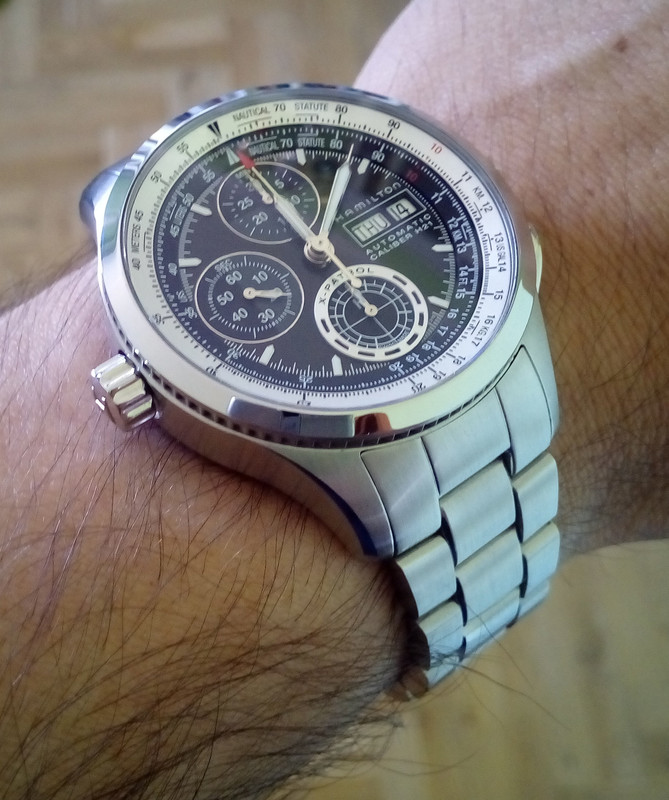

Tu już po szczotkowaniu i umyciu - obie części, jeszcze wymagają drobnych poprawek:
I na zegarku - efekt końcowy:
Moim zdaniem jest lepiej, pasuje do uszu i całej stylistyki Patrola, nie razi już tak mały rozmiar bransolety, poler nie łapie każdego odcisku palca, kajdan trochę "zmężniał";-)
Bardzo dobrze, że to zrobiłeś i zrobiłeś to bardzo dobrze :)
Osobiście nie lubię błyszczących środkowych ogniw, bo zawsze mi się jakoś źle kojarzą z tandetą.

Dzięki, Panowie, za dobre słowo, te ogniwa na szczęście nie wymagają jakiejś strasznej mordęgi, pamiętam, ile było roboty przy kajdanie Orisa Aquisa (załamania powierzchni)... Trzeba pamiętać, żeby zacząć od brzegów, kantów, itd., potem tylko trzymać równo kierunek szlifu na powierzchni ogniwa. Przy okazji po dwóch latach można sobie odnowić całą bransoletę - wygląda "świeżutko" :)
No ciągle ten kajdan nie może mi się opatrzyć po zeszczotkowaniu... ;)

E, to już wyższa szkoła jazdy by była, za wąska, żeby utrzymać kierunek szlifu i żeby to dobrze wyszło... Nawet nie próbuję, chociaż już jakieś ryski podłapała. Ale pomyślę nad szkłem :P

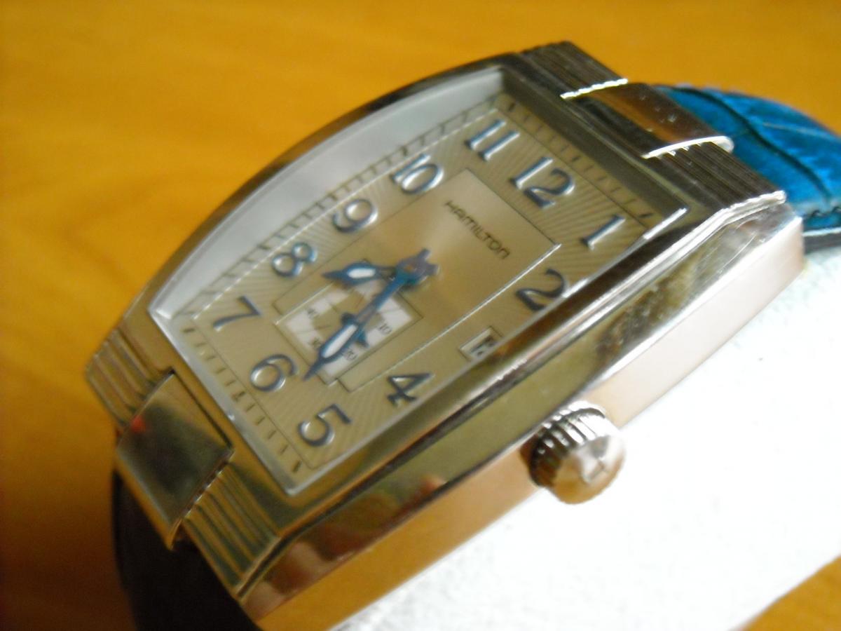

Dzień dobry, oznaczyli mnie numerem H77696793 i wreszcie wylądowałem na nadgarstku Butika :)
 Mogę prosić więcej fotek, jak leży na nadgarstku
Planowałem kupić Intra-Matic, a zostałem właścicielem Mount Vernon. Tak czasem bywa ;) . Wiem że kostki nie są zbyt popularne, ale mnie się spodobał i już :P .

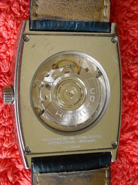

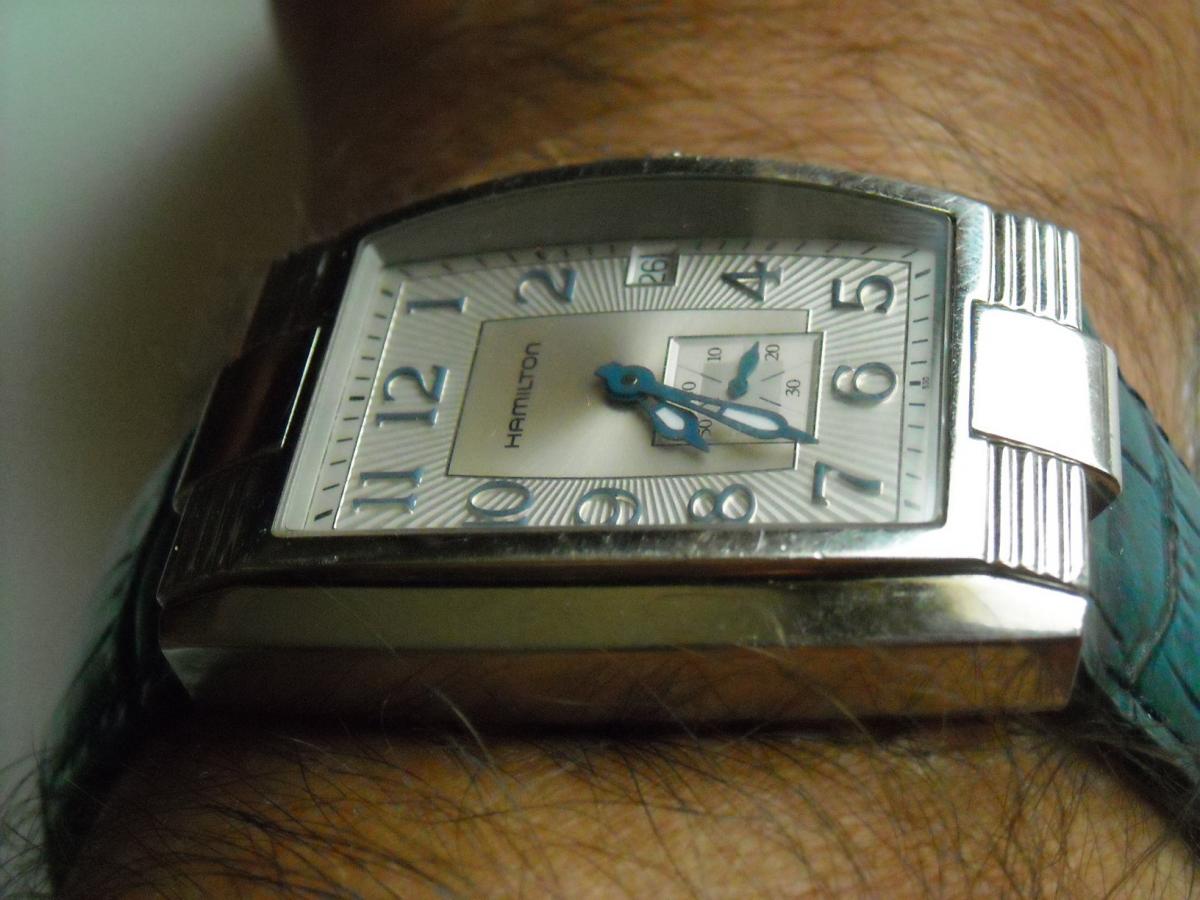

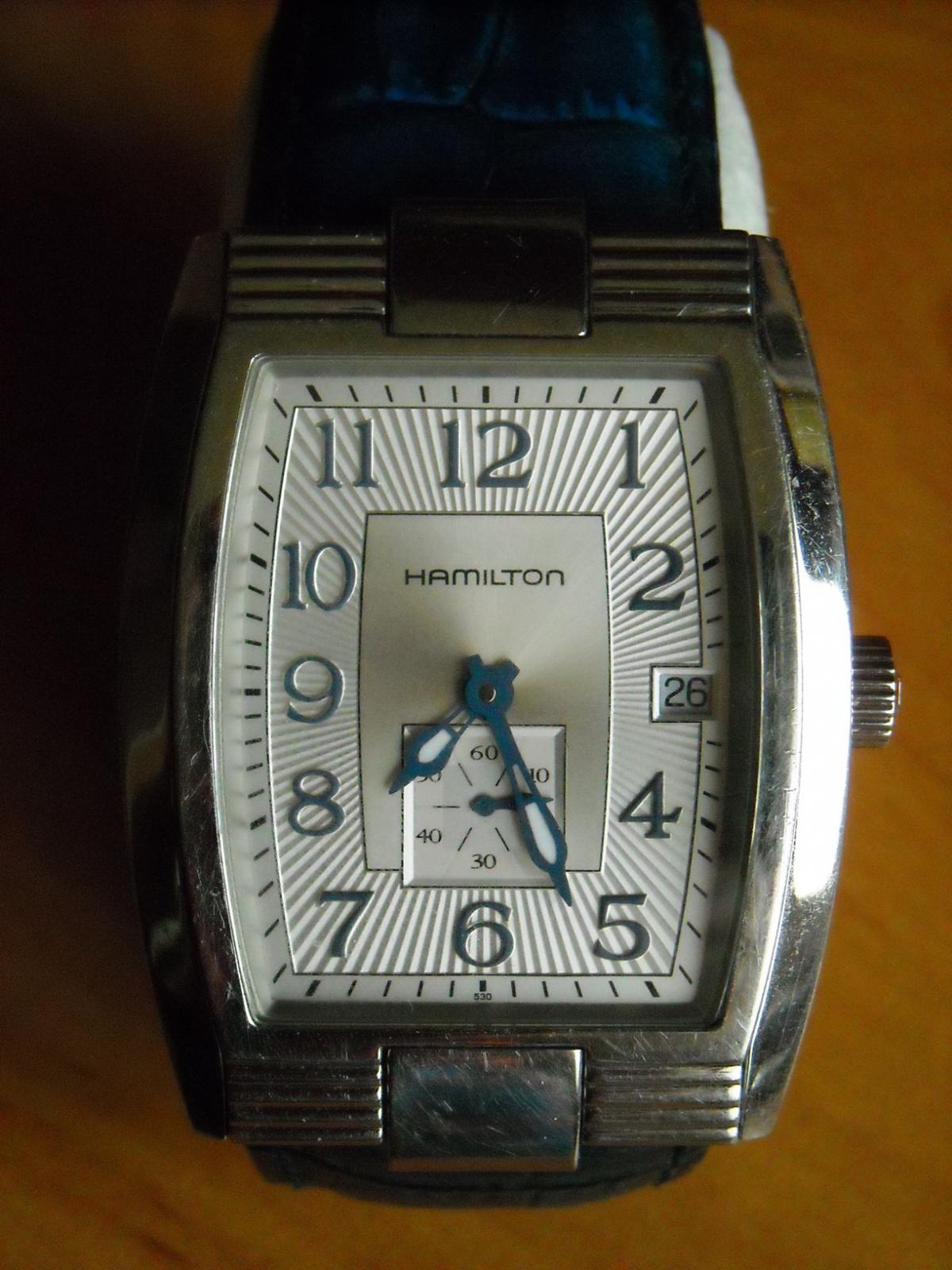

To mój pierwszy Hamilton, więc wpraszam :D się do klubu i od razu mam kilka pytań.
Na pewno muszę oddać go na przegląd i smarowanie. Ma kilka lat a od nowości nie był smarowany, tak zostałem poinformowany przy zakupie. Może małe spa(ale to niekoniecznie) bo zauważyłem trochę rys.
Ponieważ moja wiedza na temat zegarków jest zerowa, tak jak i kontakty z zegarmistrzami proszę o wskazówki gdzie w Warszawie mogę go oddać w bezpieczne ręce. Jaki jest koszt takiej przyjemności? Mniej więcej oczywiście.
I druga sprawa, mało o nim znalazłem informacji, nie wiem jaki mechanizm tam siedzi. Ale wydaję mi się że powinna tu być szybka zmiana daty(mam rację?). Jeśli tak, to nie działa. To jest poważne uszkodzenie mechanizmu czy drobnostka? Wiem że bez obejrzenia go ciężko wróżyć, ale może ktoś miał takie doświadczenia z zegarkiem.
Bardzo ładna kostka :)
Czy konieczny już pełny serwis, to sam ocenisz po tym, jak się zegar sprawuje (dokładność chodu, rezerwa, stabilność), ale skoro i tak nie działa zmiana daty, to trzeba go dać do majstra. Koledzy z W-wy podpowiedzą, gdzie. Na oko dobrze by było pasek zmienić i może przeczyścić z zewnątrz.
W środku siedzi ETA 2895-1, tu masz więcej danych o tym mechanizmie: http://watchbase.com/eta/caliber/2895-1

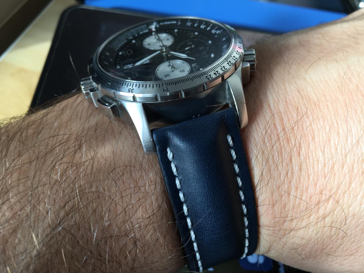

Ja dalej eksperymntuję. Tym razem skórzane nato Diloy.
