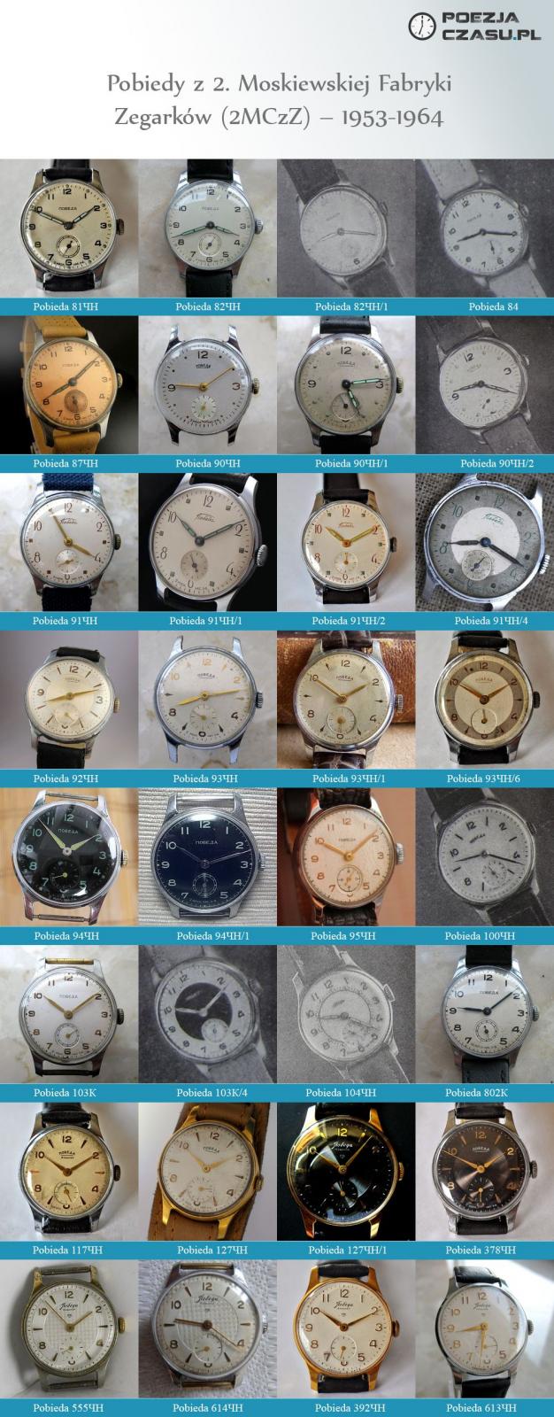

1. Ułożyłem tablicę Pobied z 2. Moskiewskiej Fabryki Zegarków. Kilku egzemplarzy brakuje (tylko zdjęcia katalogowe) - albo nigdzie nie znalazłem fotografii, albo zachowane egzemplarze były w zbyt kiepskim stanie, aby je pokazać. Jeśli ktoś miałby "zguby" lub ładniejsze zdjęcia pokazanych zegarków, niech je podeśle a podmienimy.
W drugiej wersji tablicy dodam również kilka egzemplarzy, których brakuje w katalogu 1960 roku. (Tablicę w lepszej rozdzielczości można pobrać ze strony: http://www.poezjaczasu.pl)

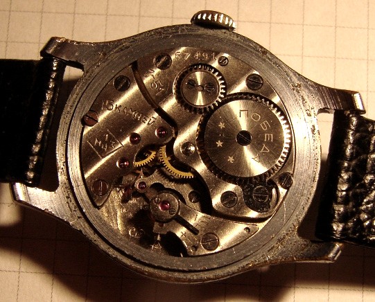

A co powiecie o takim werku?
No i dlaczego nie ma daty?
Werk jest prawdopodobnie poskładany z różnych części. Mostek z puncą fabryki to połowa lat 50. natomiast mostek z numerem bez daty pochodzi z Czystopola lub 2MFZ z początków lat 60.
To nie jest składak,tiret jest z wczesnych lat pięćdziesiątych,tak jak wczesne logo 2mfz.To pewnie jakaś pierwsza przymiarka do Starta.

Może to być składak starta z pobiedą,ale ktoś by musiał mieć wyjątkowe szczęście że pasy się idealnie zgrały.
...albo to rzemieślnicza przeróbka, bo się wyjechał buks na osi koła minutowego. Kiedyś zegarmistrze robili takie rzeczy.

Moim zdaniem na niemal 100% to składak lub przeróbka. Jak sam piszesz logo jest wczesne, tymczasem miejsce nabicia numeru seryjnego dużo późniejsze (do końca roku 1957 numer był bity pod koronką). Te elementy ewidentnie do siebie nie pasują. Poza tym czcionka, którą nabito numer seryjny również jest dużo późniejsza niż wczesne logo 2mfz.
A co z tiretem,też jest późniejszy???
Ale tiret jest chyba z drugiej strony i na tym zdjęciu go nie widać, tak? Swoją drogą jeśli masz jakieś zdjęcie porównawcze tiretu z początku i końca lat 50. to wrzuć tutaj.
Ja mogę opisać to, co widzę, czyli mostki, a te na pewno są z różnych okresów.
Chodzi oczywiście o sposób zwalniania tiretu,gdzieś do połowy lat 50 (czyli mniej więcej stare logo) śrubka,czyli tak jak u mnie.Później wciskany bolec

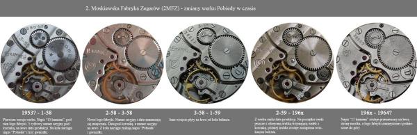

W sumie to dobra okazja, żeby zrobić grafikę, jak zmieniał się werk 2. Moskiewskiej w czasie. Za kilka godzin wrzucę takie porównanie.
Dobra, trochę mi się zeszło, ale zrobiłem. Poniżej grafika ze zmianami werków z 2MFZ w czasie.
Pierwsza wersja od początku produkcji, czyli prawdopodobnie roku 1953 (prawdopodobnie, bo nigdy nie widziałem werku z tą datą) do 1-58.
W 2-58 następuje zmiana loga.
Bolec wciskany pojawia się dopiero w czwartej wersji, nie wcześniej niż w 2-59 (w innych fabrykach stosowano to rozwiązanie już ok. roku 1957). Czwarta wersja jest spotykana zarówno ze śrubką, jak i z bolcem, tak jak ma to miejsce w Twoim przykładzie. Dopiero piąta, ostatnia wersja rozwojowa, to wyłącznie bolec.

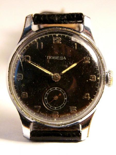

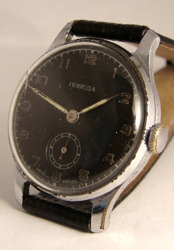

Widuję w sprzedaży Pobiedy, których tarcze nie mają oznaczeń fabryki (Kirowa, 2 Moskiewska, etc). Mam wtedy problem z rozpoznawaniem czy dany zegarek nie jest składakiem - w sensie tarcza i werk z tej samej fabryki. Na co zwracać uwagę, gdy identyfikujemy tarczę?
Na lata produkcji  ;)
Ed
Dobra - trochę złośliwie bo pytanie słabe.
|Stare tarcze tzw rzemieślnicze były przeważnie robione z jednym kolorem  czcionki. Czyli jak indeksy złocone to brand złocony i indeksy minutowe. Białe to białe itd.
Ed2
Tarcze rzemieślnicze nie miały nazwy  fabryki ani sdiełano .....  - o ile dobrze kojarzę :)

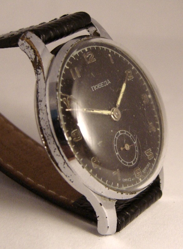

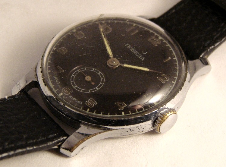

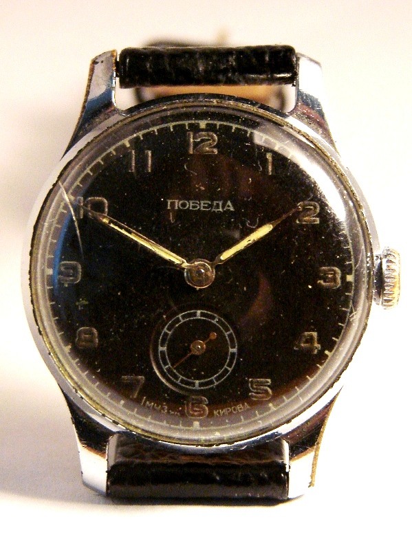

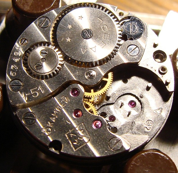

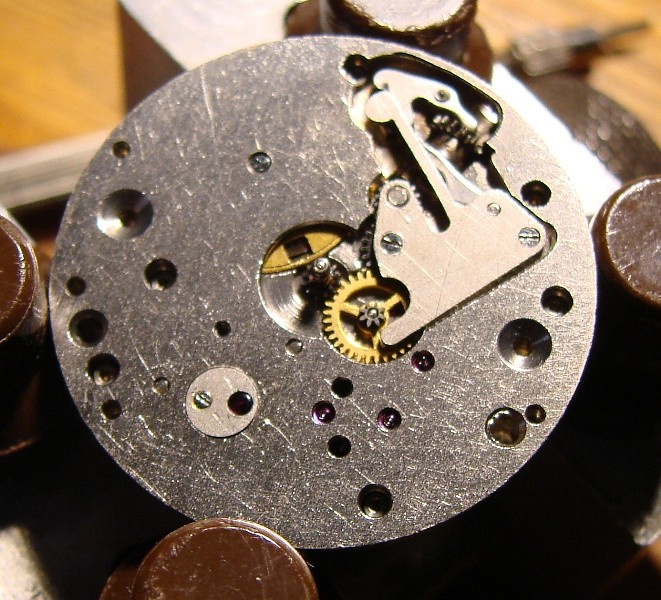

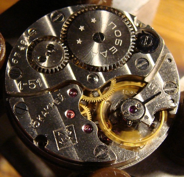

Tu mam fajna Pabiedkę, którą przypadkiem znalazłem w szufladzie.
Przypomniałem sobie, że zegarek nie sprzedał się w czasie wielkiej wyprzedaży i tak leżał.
Ładny mechanizm. 1951. roku, czyli wzglednie wczesny egzemplarz.
Na tyle wczesny, że powinien jeszcze mieć mostek balansu ze śrubkami na górze, a nie od spodu.

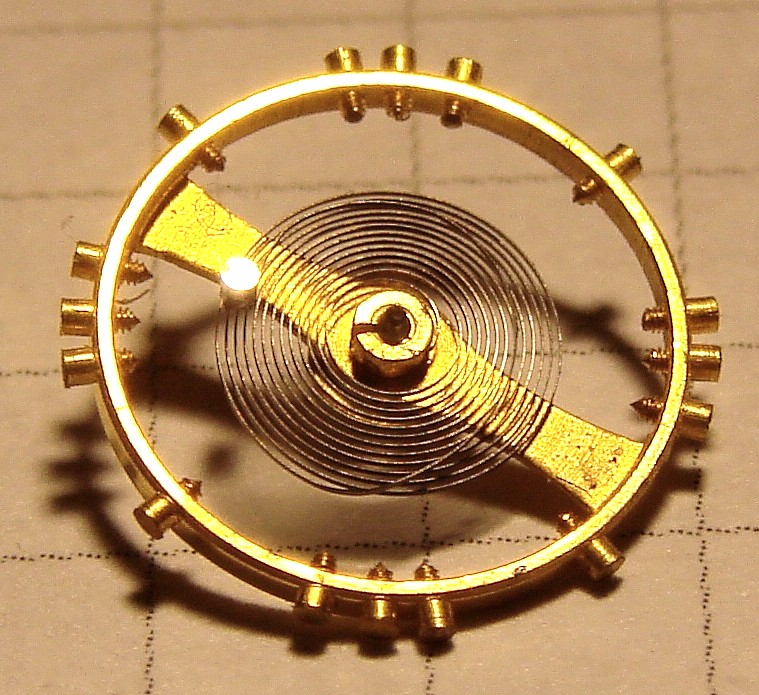

I ma. Nie ma natomiast balansu.
Taki balans z 1MCzZ z 1953 roku będzie super.

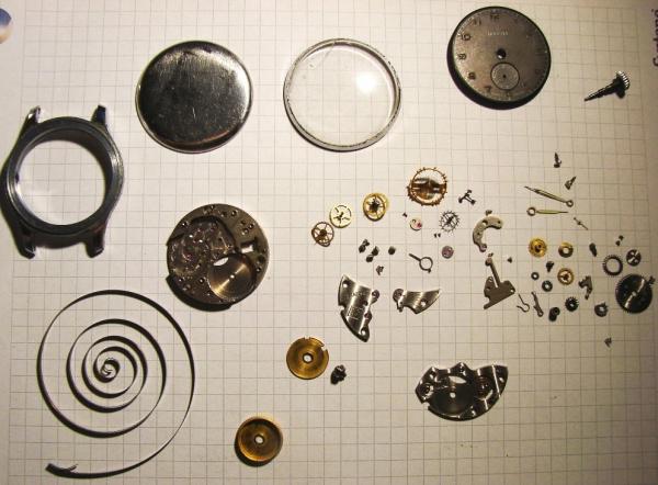

Tarcza radowa - do pudełeczka na czas prowadzonych prac ;)

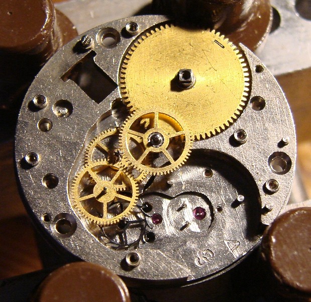

Śrubka tiretu ma opory. Ciekawe czemu :) ?

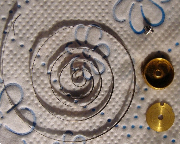

Nie będę przynudzał składaniem, bo niedawno było.

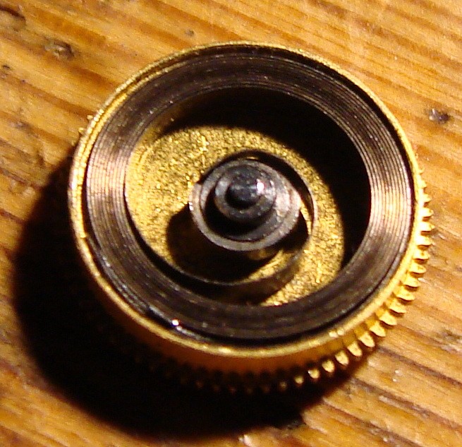

Najtrudniejsze było wsadzenie sprężyny do bębna.
Uczę się uzywania zwijarki, i w tych małych zegarkach wcale nie jest tak prosto...
Najgorsze, że tak, jak chrzani mi się kierunek prawo/lewo, tak nigdy nie wiem, w którą stronę kręcić i muszę się 10 razy zastanowić, bo bez zastanowienia zawsze kręcę w złą. więc niestety musiałem na nowo formować wewnętrzny koniec :(

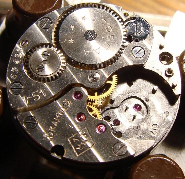

Na tym etapie jeszcze jedna niespodzianka:

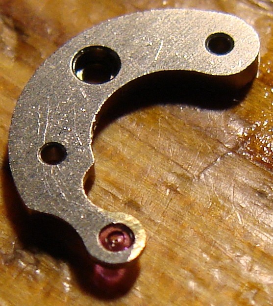

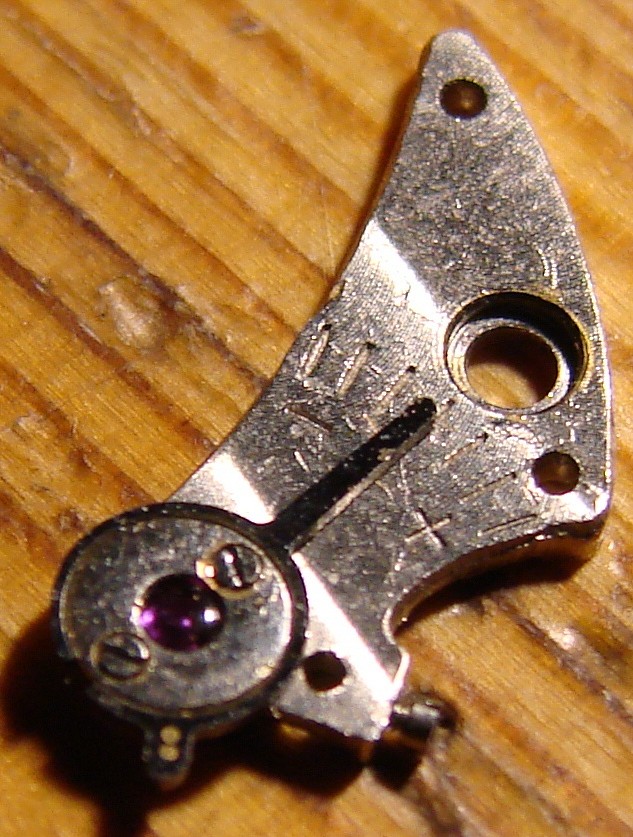

I mostek balansu:
Zaczynam jednak lubić mostki z nakrywką przykręcaną od spodu.
Mają dwie zalety:
- nie widać demolki wokół śrubek zrobionej przez kogoś, kto nie miał tak małego śrubokręta...
- można składać od razu z dźwignią regulatora. Spokojnie kładziemy nakrywkę, dźwignię i na to mostek, ściskamy i można skręcać.
Tu, niestety, można by uszkodzić bolce przesuwki, wlęc łatwiej jest zakładać przesuwkę po skręceniu łożyska, co niestety skutkuje zarysowaniami brzegów nakrywki.
Tiaaaa...
Nie wie, na czym to polega, ale wczesne mechanizmy (1946-51) bardziej "walczą" podczas składania.
Może to tylko moje złudzenie, ale mam wrazenie, ze częsci są jakoś gorzej spasowane w mechanizmach z wczesnego okresu...
I gra :)
Radowa Pabiedka :)
Oczywiście ze wskazówek dawno się wykruszyło - w sumie jak w chyba większości z nich...

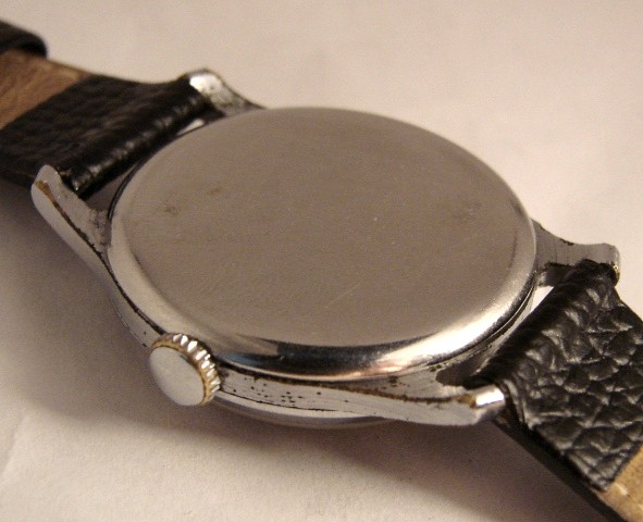

Koperta to "rzeźnia". Oczywiście mam sporo lepszą, może podmienię :)
Taaa, chyba tak :)

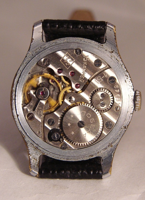

Ogólnie - wczesna Pabieda z Radem z 1951. roku
Najczęsciej widuje sie roczniki 55 czy 56.
Myślę, że jest spora szansa, że to oryginał.
Wszak Szturmańce robili od 1949, technologia była.
Tylko ta koperta... chyba jednak wymienię, nie ma co :)
Miłego dnia!
