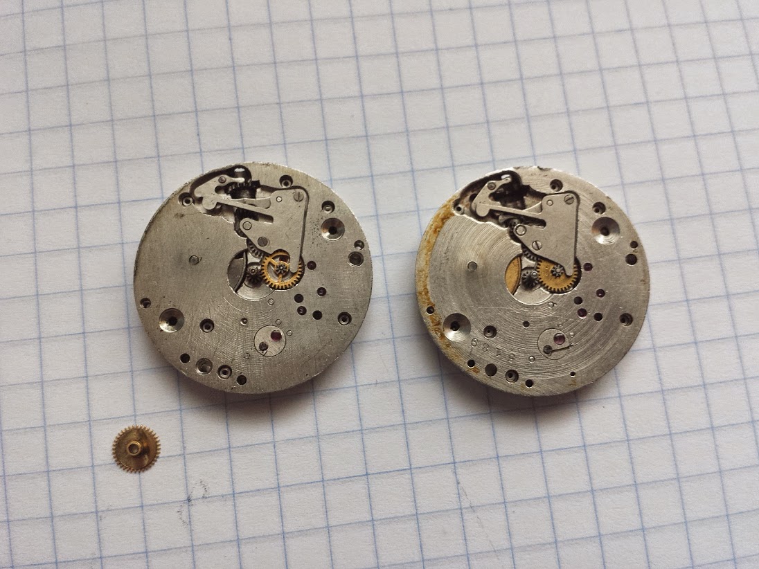

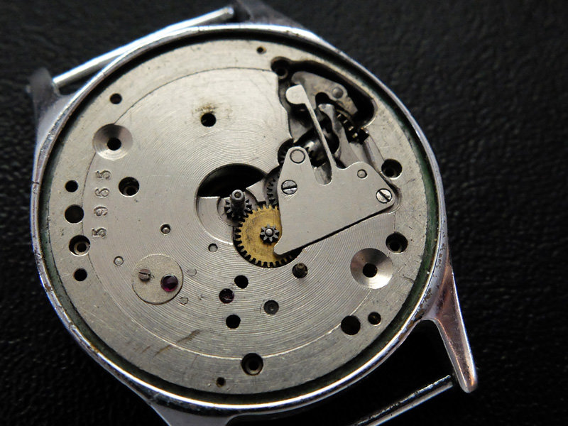

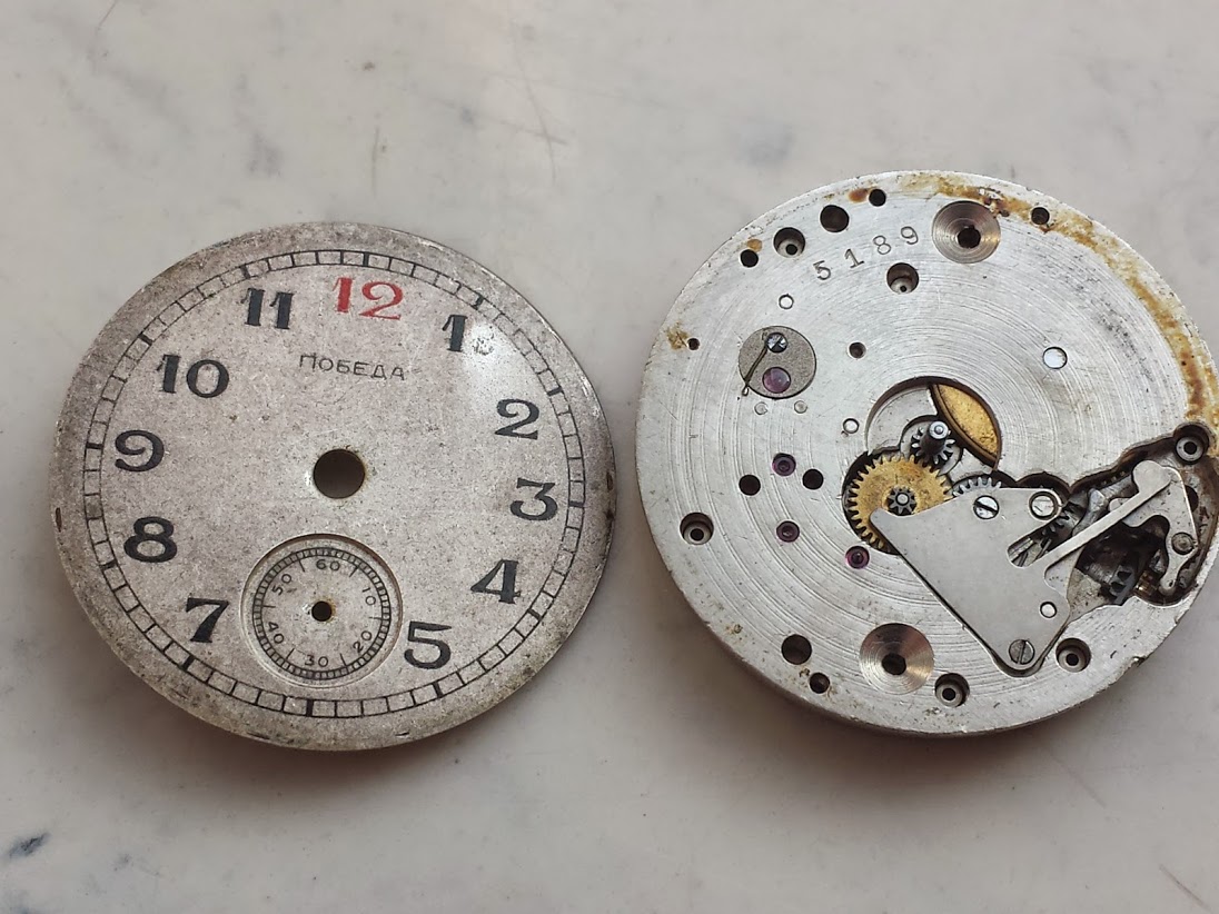

Dorzucę w celach edukacyjnych takie zwłoki wygrzebane niedawno ze szrotu.
Data mówi sama za siebie. Uwagę zwraca niski numer, brak zdobień oraz mosiężna kotwica i koło wychwytu.
Numery po obu stronach zgodne.
pozdrawiam
Narfas
Edit: i jeszcze "fotka na życzenie", widok z drugiej strony.

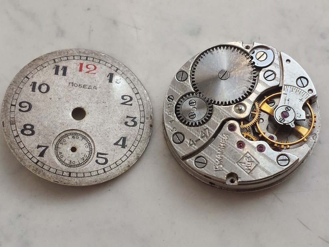

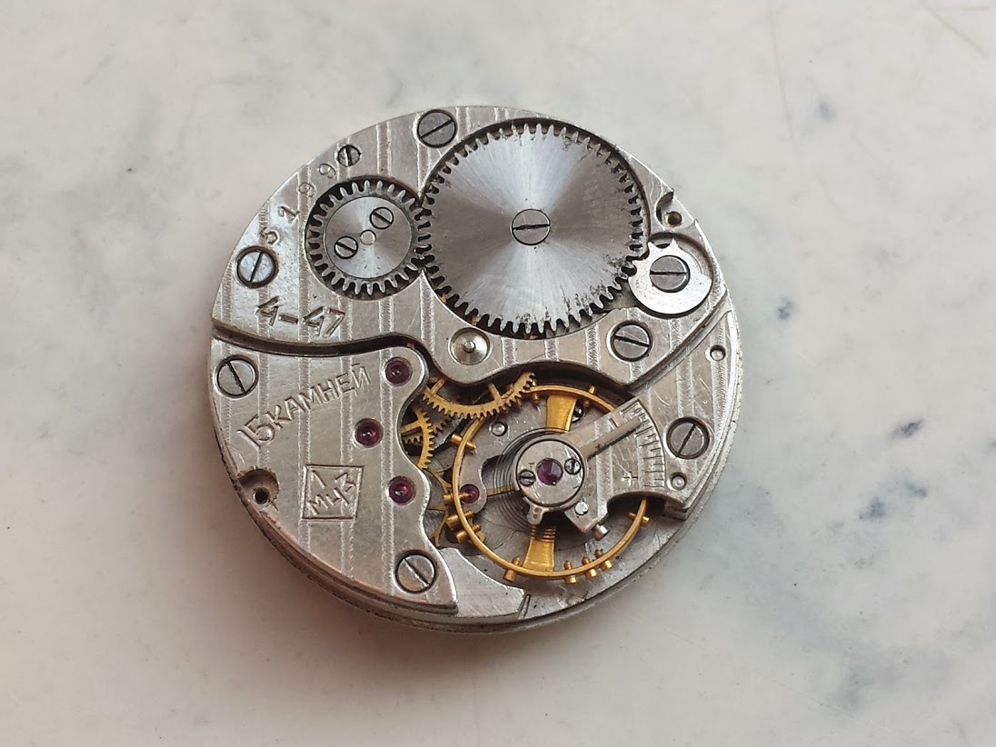

3-47 - ostatni kwartał bez zdobień. Dla porównania moja z 4-47 ze szlifem wczesnomoskiewskim. Co ciekawe numer pod tarczą o 10 mniejszy od tego na werku (5189-5199).

2 kwartał 48 roku , czyli nie ma aż takiej dużej rozbieżności
To jest wbrew pozorom gigantyczna różnica. Ludzie się biją o zegarki starsze o jeden kwartał.

Opublikowano
pozdrawiam
Narfas
Właśnie 3-46 a 2-48 to różnica wręcz epoki. No i numer seryjny relatywnie niski.

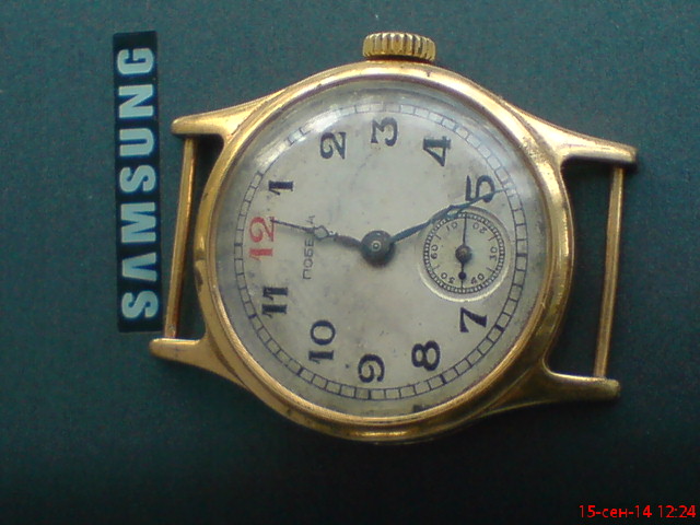

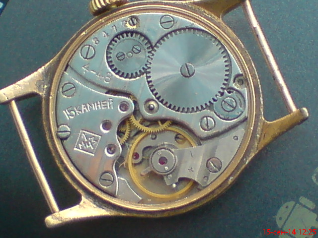

kchrapek - można kupić, można nie kupować, kwestia uznania ; ) Samo złocenie koperty jest mocno kontrowersyjne (być może było wykonane później), a werk jest zmęczony. Półmostek balansu na pewno podmieniony, śruba mocująca wałek z koronką swoje przeszła, a tej mocującej werk w ogóle nie ma.
Opublikowano
kotwica i wychwyt też nieoryginalny.jakoś nie kojarzę radzieckiego zegarka z pozłacanym deklem.dla mnie to zwykła koperta z czystopola,tyle że pozłocona? a może pomalowana złotolem?.nawet im się nie chciało drutów z uszu wyciągnąć.
