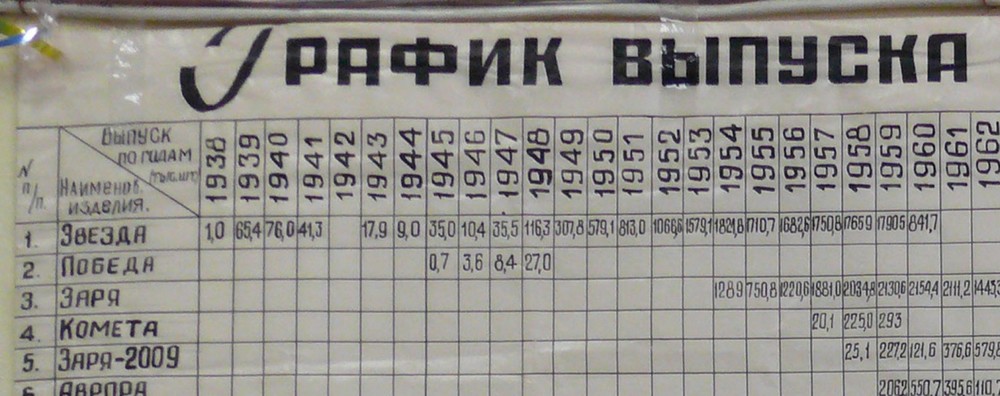

Dokument z Penzy. Źródło: http://forum.watch.ru/showpost.php?p=2763620&postcount=3553
Oczywiście trzeba podejść do niego z dystansem. 1945 - 700 sztuk, 1946 - 3600, 1947 - 8400, 1948 - 27000
Po pierwsze wg grafika łączna liczba wypuszczonych Pobied to 39700, tymczasem numeracja stąd: http://zegarkiclub.pl/forum/topic/109174-pobieda-czerwona-dwunastka/wskazuje na coś zupełnie innego.
Ponoć wiele mostków było odrzucanych ze względu na wady i ostatecznie do produkcji trafiały tylko niektóre egzemplarze. Być może, ale pomiędzy 131 tysiącami a 39700 jest bardzo duża różnica. Odrzucane musiałyby być aż 3 mostki na 4, to bardzo dużo.
Po drugie - zdecydowanie najwięcej Pobied miałoby wyjść z Penzy w 1948 roku, tymczasem współcześnie jest znanych (mi znanych : ) 10 werków z 46, 9 werków z 47 i tylko 2 z 1948!
W ogóle to dziwna sprawa, bo jeśliby sugerować się numeracją, to rzeczywiście najwięcej powinno ich być z 47 i 48, a te z 46 stanowić tylko ułamek.
Wg mojego spisu w roku 1946 pierwszy werk ma numer 1295 a ostatni 8720 (a więc zaledwie 7500 sztuk)
W 1947 zaczyna się od 26546 a kończy na 87298 (kilkadziesiąt tysięcy)
1948 roku to 105052 i 131527, a więc pewnie również kilkadziesiąt tysięcy.
W związku z tym ta nadreprezentacja najwcześniejszych werków z 1946 jest bardzo zastanawiająca.

Ender, jesteś WIELKI!
Na tym wykresie pasjonująca jest część dotycząca Zwiezdy, bo wynika z niego że produkcja radośnie sobie trwała podczas Wielkiej Wojny Ojczyźnianej, z przerwą w 1942.
Z dotychczasowych, mocno niepewnych ustaleń wynikało, że produkowali je od 1938 do 1941, a potem wrócili do produkcji albo w 46 albo w 50-51. A tu pupa...
Faktem jest, że nie widziałem chyba żadnej Zwiezdy z nabitą datą sprzed 1951 czy może 1950 (nie pamiętam)...
Edit: myślałem też że produkcja Zwiezdy zakończyła się w okolicach 1960, a tu się okazuje, że ni z tego ni z owego postanowili w 1964 wypuścić jeszcze 1500 sztuk... (nic dziwnego, jedną z cech radzieckiego zegarmistrzostwa jest spora ilość części zalegających po magazynach i brak tych części w serwisach)

Dokładnie, ta część dotycząca Zwiezdy również jest bardzo ciekawa.
Zwiezdy po wojnie były datowane od 4-50 (być może troszkę wcześniej, bo tutaj mam zbyt małą próbkę werków, aby stwierdzić to jednoznacznie). Werki 4-50 i 1-51 wyróżniają się mniejszą czcionką napisu "Zwiezda" na kole naciągu. Ostatnie zdjęcie werku, jakie posiadam, ma datę 1-61, ale bardzo prawdopodobne, że werki z tą datą były wypuszczane jeszcze w roku 1960 (jak podaje tabelka), bo zdaje się Rosjanie datowali trochę do przodu.
Wychodzi na to, że werki bez daty i zdobień na mostkach to lata 38-41 i 43-50. U Gordona wszystkie te egzemplarze są opisane 1940s. Dotąd myślałem, że te "1940s" oznacza rok 40 i 41, bo zakładałem, że w latach 42-45 nie było produkcji. Przyjąłem, że w latach 46-50 również nic nie wychodziło, skoro wszystkie Pobiedy z tego okresu są datowane, ale wychodzi na to, że z jakiś powodów Zwiezdy wychodziły w tym okresie bez dat. Być może kontynuowana tutaj linię przedwojenną, kiedy werki były gołe. W przypadku Pobied wszystko ruszyło dopiero po wojnie, więc linię produkcyjną od razu dostosowano do nabijania daty.
