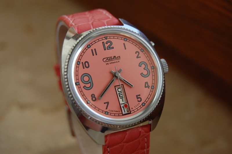

No to wkleję Arbuza na bransolecie :)
(Jedna osoba zamówiła takiego, ale ostatecznie się rozmyśliła, więc jakby co jest na sprzedaż - 120 zł)
Mam i ja Arbuza, coś w nim jest niezwykłego:

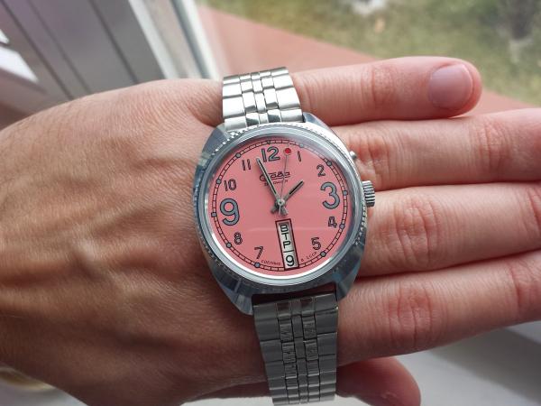

Ja również dzięki koledze Ender stałem się szczęśliwym posiadaczem Arbuza.
Fotek nie zamieszczam bo czekam na pasek, a poza tym zegarek jest dokładnie taki jak Wasze - czyli idealny :)

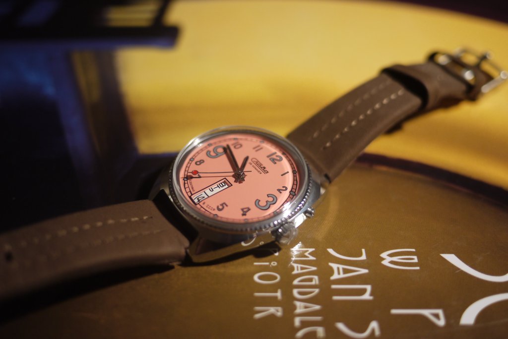

Na tle zdechłej foki i na półce obok ulubionego EDC. Sorki za jakość zdjęć, zrobione doniczką.
Pozdrowienia dla Endera  :)

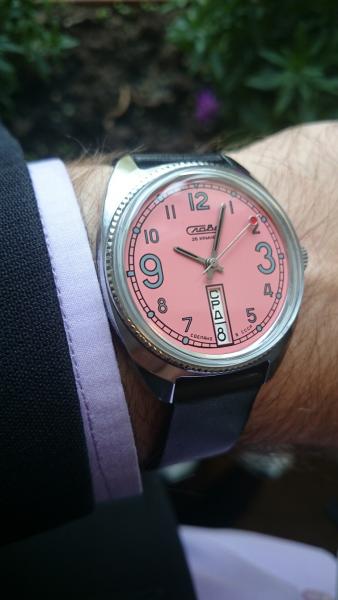

A to mój Arbuz, nosi go Żona, jej pasuje "pink" ;)
CZAS to najcenniejsza rzecz, którą człowiek może stracić. /Teofrast/

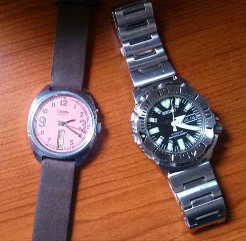

No to pokażę swojego byłego arbuza. Byłego, bo podarowałem bratu. Ale spoko - dla mnie został drugi egzemplarz :-) Myślę założyć do niego mesh'a albo zielonego krokodyla. "Stary" arbuzik wyglądał tak:
"Wszyscy mają Mambę, mam i ja" :)
