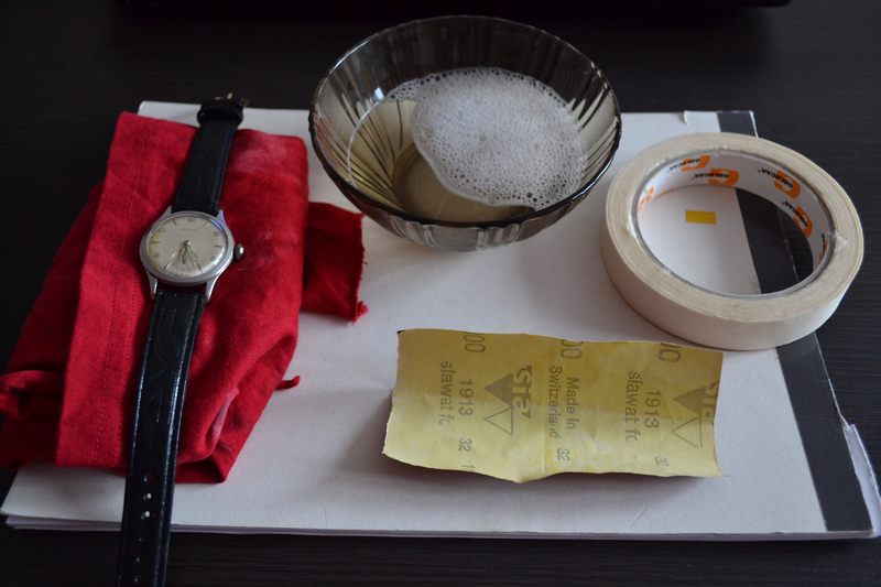

co potrzebujemy :
-zegarek z porysowanym szkłem plexi
-miękką ściereczkę , polecam koszulki bawełniane
-pojemnik z małą ilością wody - ja dodaje płyn do naczyń , może być ludwik itp
-papier ścierny wodny P2000
-pastę polerską niskościerną ( tempo może być "za ostra" )
-taśmę do oklejania 30mm

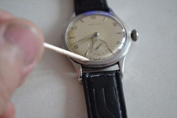

-wykałaczka
To zaczynamy ;)

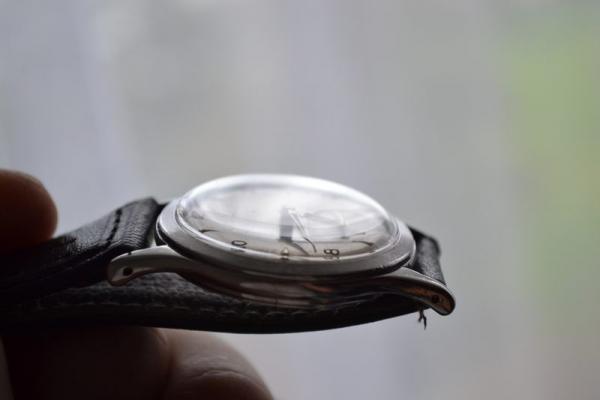

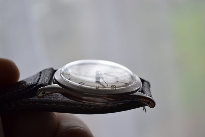

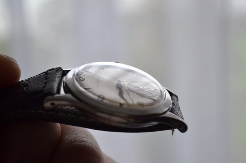

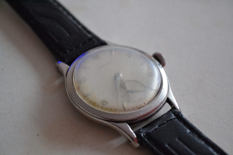

zegarek to certina i widoczne rysy na szkle :

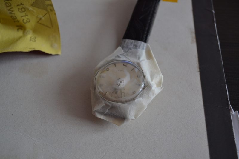

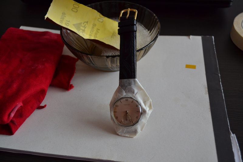

kopertę zegarka oklejam taśmą tak jak na zdjęciu poniżej , ochroni to kopertę przed zarysowaniem, gdy np zahaczymy papierem o nią , wkładamy także papier ścierny do pojemnika z wodą , by trochę hmmm namiękł

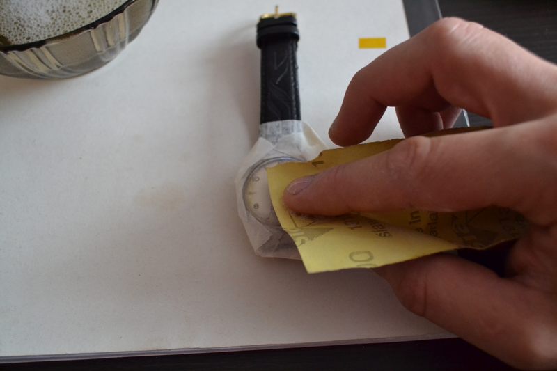

zaczynamy matowanie , delikatnie ruchami obrotowymi , nie naciskamy mocno
nie polewamy wodą , ma jej być tylko tyle, ile zostało na papierze po wyciągnięciu go z pojemnika z wodą , co chwila osuszamy szkło i sprawdzamy czy są widoczne jeszcze jakieś rysy , na zdjęciach szkło podczas matowania :

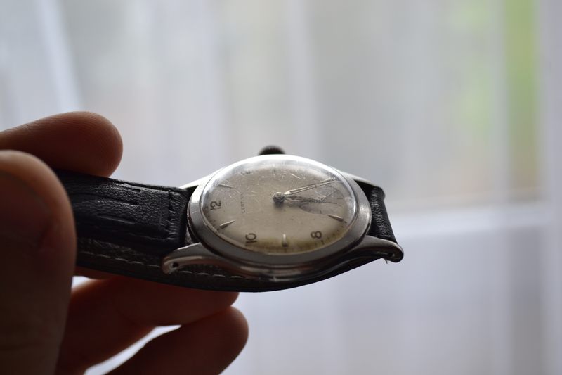

zegarek rozklejony po matowieniu , z osuszonym szkłem :

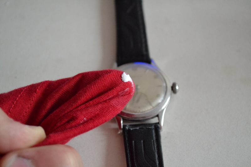

zaczynamy polerować , na szmatkę nanosimy niewielką ilość pasty polerskiej :
post-73155-0-16869200-1413628974_thumb.jpg  i zaczynamy polerować, zwracając uwagę , że nawet ręczne polerowanie powoduje wzrost temperatury - szkła plexy tego nie lubią , więc trzeba to robić delikatnie i z wyczuciem , mi samo polerowanie zajmuje ok minuty, po tym czasie wycieram szkło szmatką i sprawdzam czy nie ominąłem żadnego miejsca , jeśli wszystko jest OK, należy usunąć pastę polerską z przestrzeni między szkłem , a kopertą - robimy to także delikatnie ;)

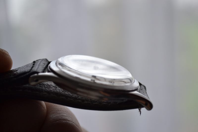

i już mamy efekt końcowy :D

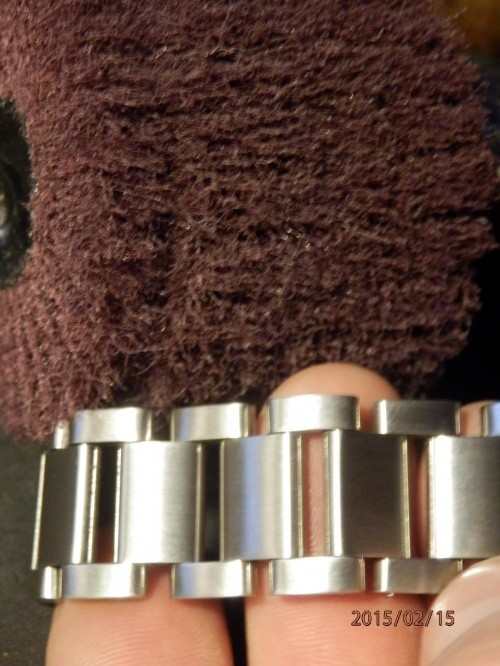

 Ostatnio chciałem uzyskać efekt odwrotny ; nie odpowiadała mi wypolerowana na lustro bransoletka z kwasówki i udalo się uzyskać efekt "szczotkowania" ( brushed ) za pomocą włókniny- medium.
Mam nadzieję ,że to nie problem że opisałem przykład kwasówki a nie szkiełka .
pozdrawiam, Grzegorz
