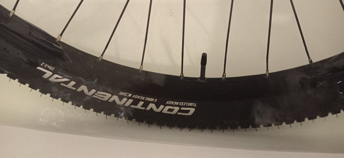

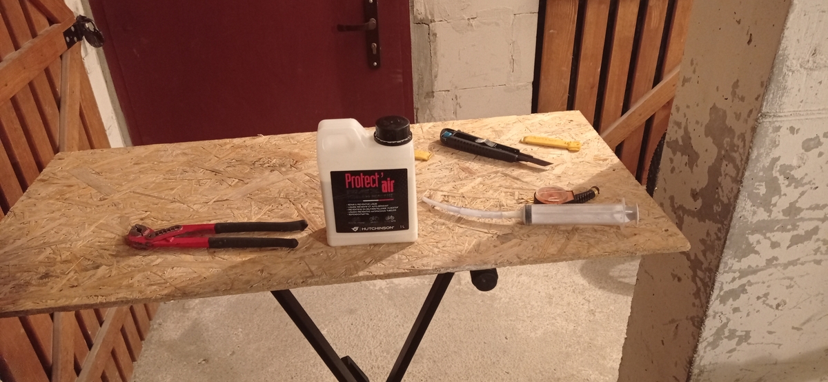

Dobra, wiem, że jest wątek o rowerach ale to dla robiącej dziesiątki kilometrów dziennie elity a nie takich słabeuszy jak ja co jedynie do pracy dojeżdżają i czasem za komin. W końcu wpadło mleko. Ale coś czuję, że będzie trzeba wymienić obręcze, bo w jakim stanie one są to pozal się Boże. Taśmę udało się przykleić, narazie jest szczelne, ale nie spodziewałem się, że przy nyplach będzie tyle ognisk utleniania aluminium. Trochę to doczyściłem, wzmocniłem też klejem cyjanoakrylowym z dodatkiem opiłków aluminiowych miejsce osadzenia wentyla. Narazie trzyma, zasobnik sprawdza się zarówno przy wystrzeleniu opony jak i jej pompowaniau. Zawór presta jakoś słabo współpracuje z adapterem i zwykłym kompresorem, ale z pustym wężykiem jest ok. Potem z ciekawości podlicze ile zyskałem spadku na wadze. Wszystko mam zapisane.

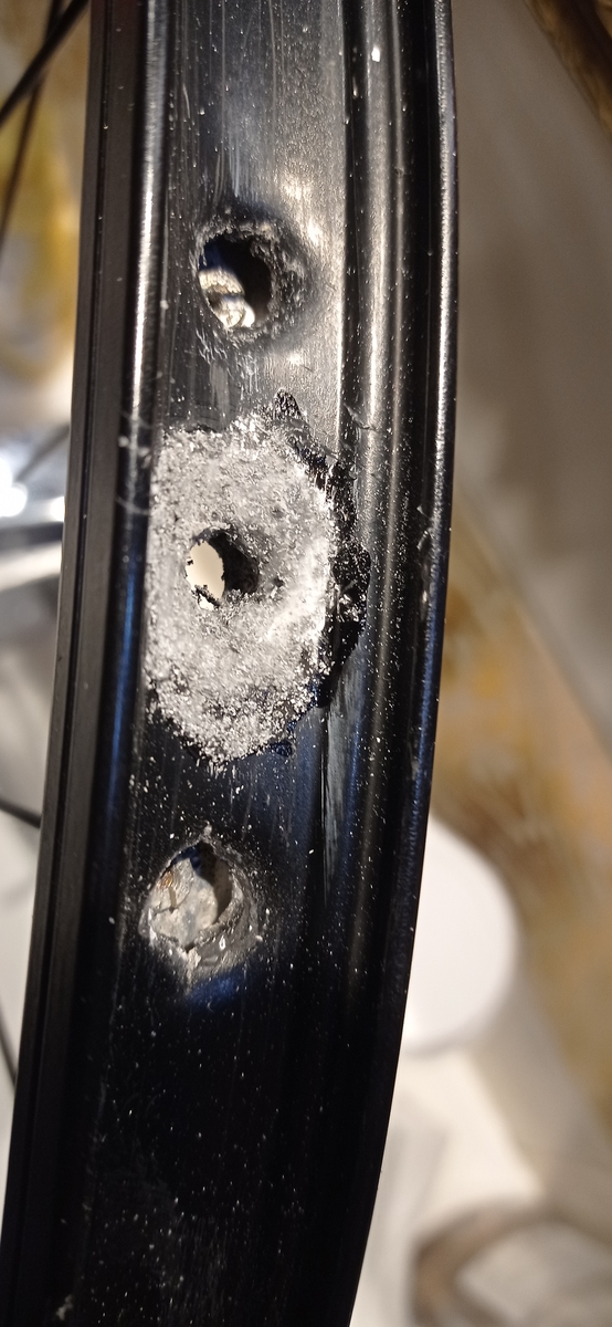

Klej cyjanoakrylowy z dodatkiem opiłków aluminium celem wzmocnienia osadzenia zaworu. Potem oszlifowane i zaklejone taśma Gorilla tape. Gdy to szlifowałem to wyglądało jakbym to zaspawał, ale gdybym dorwał się do spawarki to zapewne już bym szukał nowych obręczy. Ogólnie rzecz ujmując to tragiczna jest ta obręcz, ale co tam. Na start może być.

Spytam jako laik, do czego służą te 3 dziury? Rozumiem, że ta obręcz służy wyłącznie do testów domowego majsterkowicza...
Górna i dolna do wkręcania nypli do mocowania szprych. Środkowa jest przeznaczona pod wentyl.

Ale tak jakoś mało estetycznie to wygląda.

Bo to widok od środka. Czasem tak jest. Tam nie musi wyglądać estetycznie. Środkowy otwór kolega coś zapaprał i taki jest efekt.

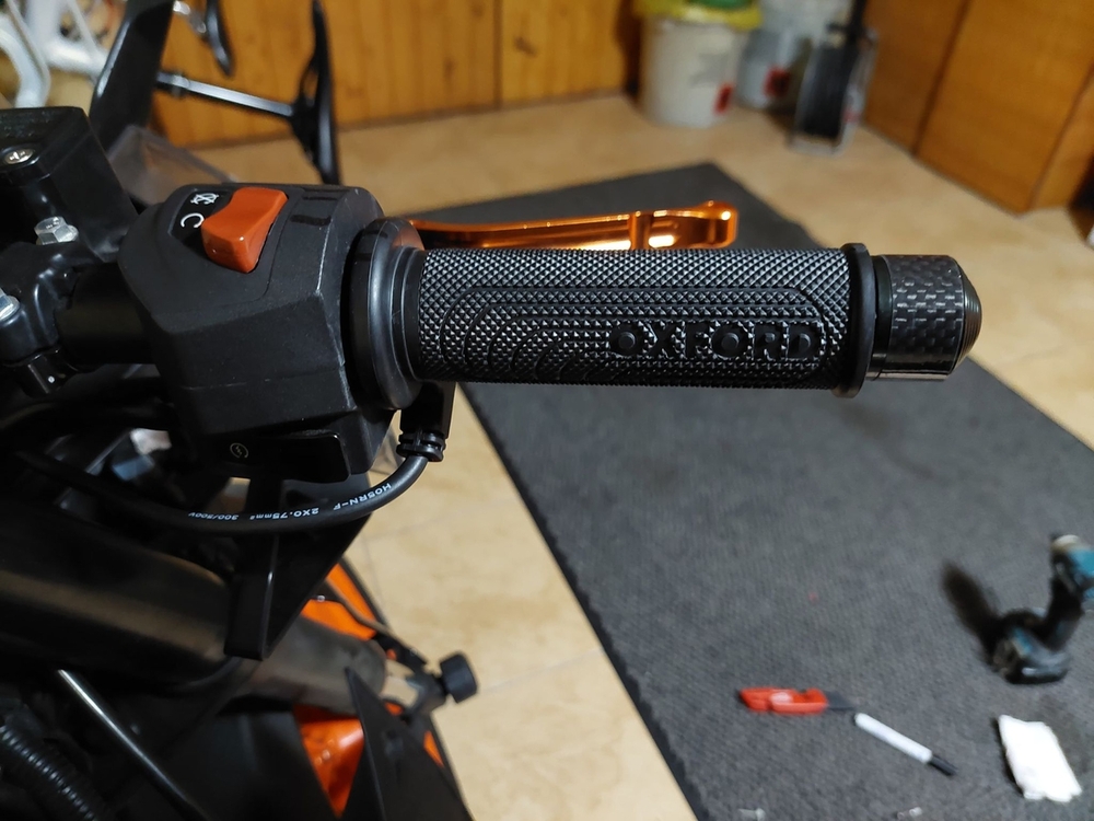

Jakiś czas temu złożyłem podgrzewane manetki do motorka

Ach, w ferworze walki nie zrobiłem zdjęcia po oszlifowaniu. Po tym zabiegu wygląda jak szlifowany spaw. Otwór na wentyl poprawiłem szlifierką z kamieniem o odpowiednim kształcie, tak by stożkowa gumowa cześć zaworu pasowała idealnie.  Przed chwilą sprawdziłem szczelność w wannie, był lekki wyciek, ale pomogło minimalne dociągnięcie wentyla (przy dokręcaniu zaworka ujawniłem, że mimo silnego dowalenia to się jednak cała oprawa zaworu obracała). Ujawniłem też minimalny wyciek powietrza w miejscu dawnego uszkodzenia opony. Po jednej 1mm bańce na sekundę, ale pomachałem kołem i przestało. Naklejka osłania miejsce łączenia obręczy, tego się najbardziej obawiałem ale ostatecznie jest ok. Ostatnie foto to dawne uszkodzenie... wstyd przyznać, ale o drzwi klatki schodowej a nie kamienie.
32 minuty temu, egzo18 napisał(-a):
Będziesz zadowolony, niby tylko ręce, ale ogrzeje ci cały organizm.

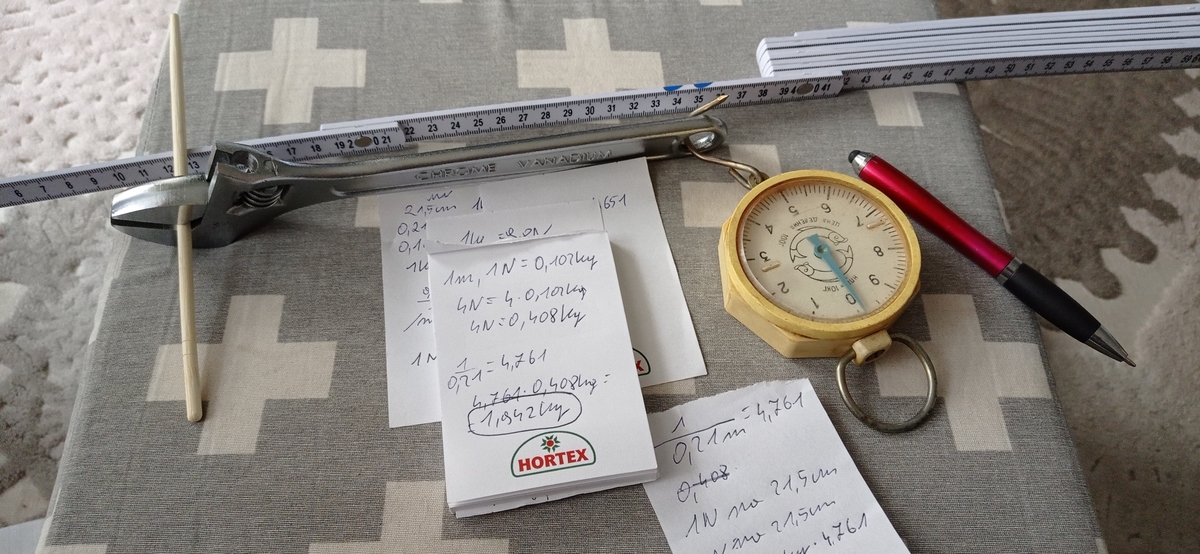

Szybkie pytanie nim uszkodzę kierownicę karbonową, właśnie skonstruowałem klucz dynamometryczny, ale coś swoim obliczeniom nie ufam.  No niby dobrze, ale może ktoś kumaty potwierdzi. 1kg to mniej wiecej 9,8N
Klucz o długości 0,215m
By uzyskać 4Nm waga musi wskazać na płasko (w bok by nie doliczać ciężaru klucza) 1,94kg. Zgadza się?
