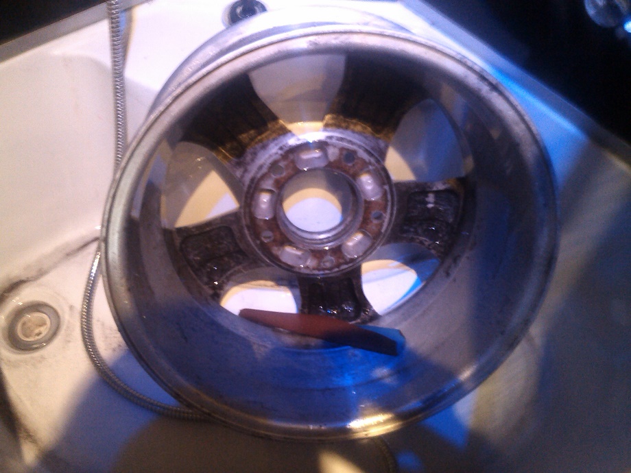

A teraz kąpiel pod prysznicem i suszenie. Odtłuszczanie najpierw zwykłym odtłuszczaczem do kuchni a potem benzyną ekstrakcyjną.
Użyte materiały/narzędzia:
H2O, ręcznik papierowy, płyn do usuwania tłuszczu (kuchenny), benzyna ekstrakcyjna, odwrócona ,,do góry nogami" miska plastikowa (pięknie na niej siedzi) i nie rysuje kafelek.
No i na dzisiaj ostatnia czynność, szpachlowanie. Trochę to trudne, bo skomplikowane profile i nie wszędzie mieści się szpachelka. Najwyżej będzie więcej szlifowania. Wżery na szczęście nie są zbyt głębokie. Teraz schnie na balkonie, ale na noc zabiorę do domu by nikt nie z.........ł.

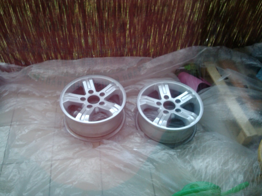

No i mamy pierwszą warstwę bazy, oczywiście najpierw dałem wyschnąć podkładowi cały dzień i przetarłem go delikatnie sześćsetką wodną. Nie zapomniałem również o odtłuszczeniu, które również miało miejsce przed położeniem pierwszej warstwy podkładu.
Edytowane przez albiNOS 01
Druga albo trzecia warstwa bazy:
Tu już mamy położony lakier bezbarwny, schnie w ciepełku. Ogólnie było tak. Najpierw po odtłuszczeniu trzy warstwy podkładu, kładzione co około 15 minut. Potem po jego dokładnym wyschnięciu przetarcie 600. Odtłuszczenie i trzy warstwy bazy co około 15 minut. 15 minut po ostatniej warstwie bazy, pierwsza warstwa lakieru i kolejne co około 20 minut aż do ostatniej. Po tym w ciepłe miejsce i cały dzień na wyschnięcie (tak naprawdę było już suche po 2 godzinach).
No i dwie pierwsze felgi skończone. Dekielek do malowania, ale to drobiazg. Niema efektu jak przy elemencie karoserii ale też w feldze nie o to mi chodziło. Tu porównanie tylnej do renowacji oraz przedniej już gotowej. Przy okazji ujawniłem konieczność wymiany ,,na dniach tarcz i klocków hamulcowych (ze dwa miechy wytrzymają jak sądzę) ale już mam na oku ładne tarcze o sprawdzonej na innym forum opinii. Do tego konieczność zakupu nowych opon. Te dojadę, i kupi się nowe. Niestety, letnie okazały się już do d..py.
