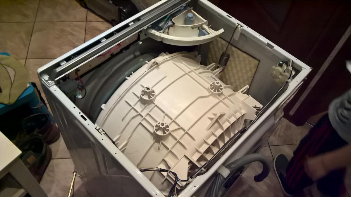

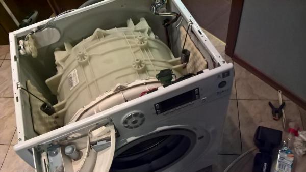

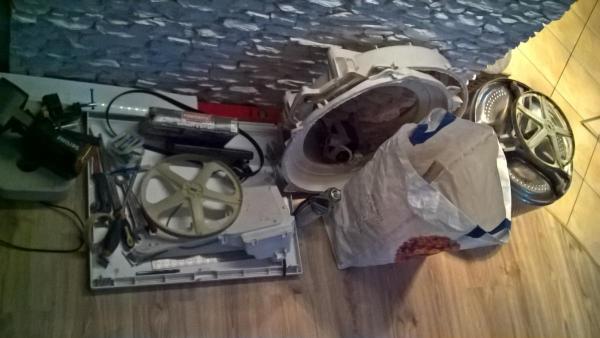

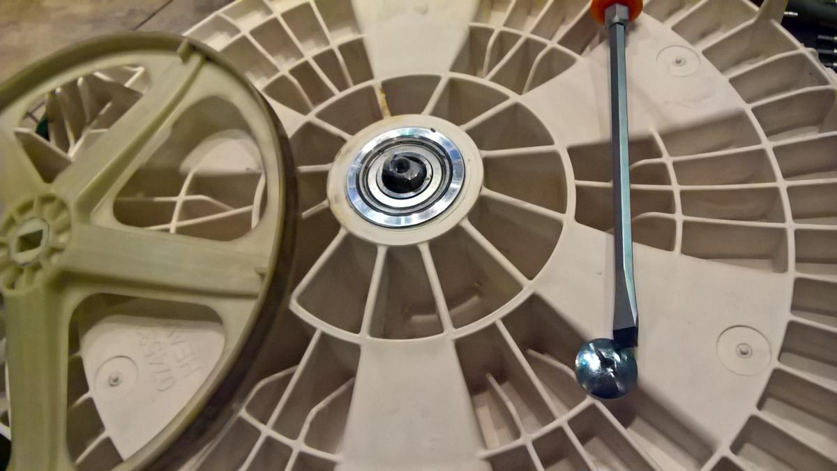

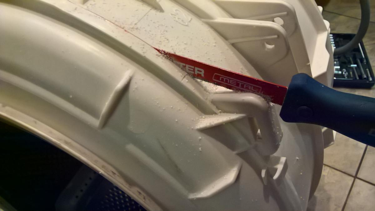

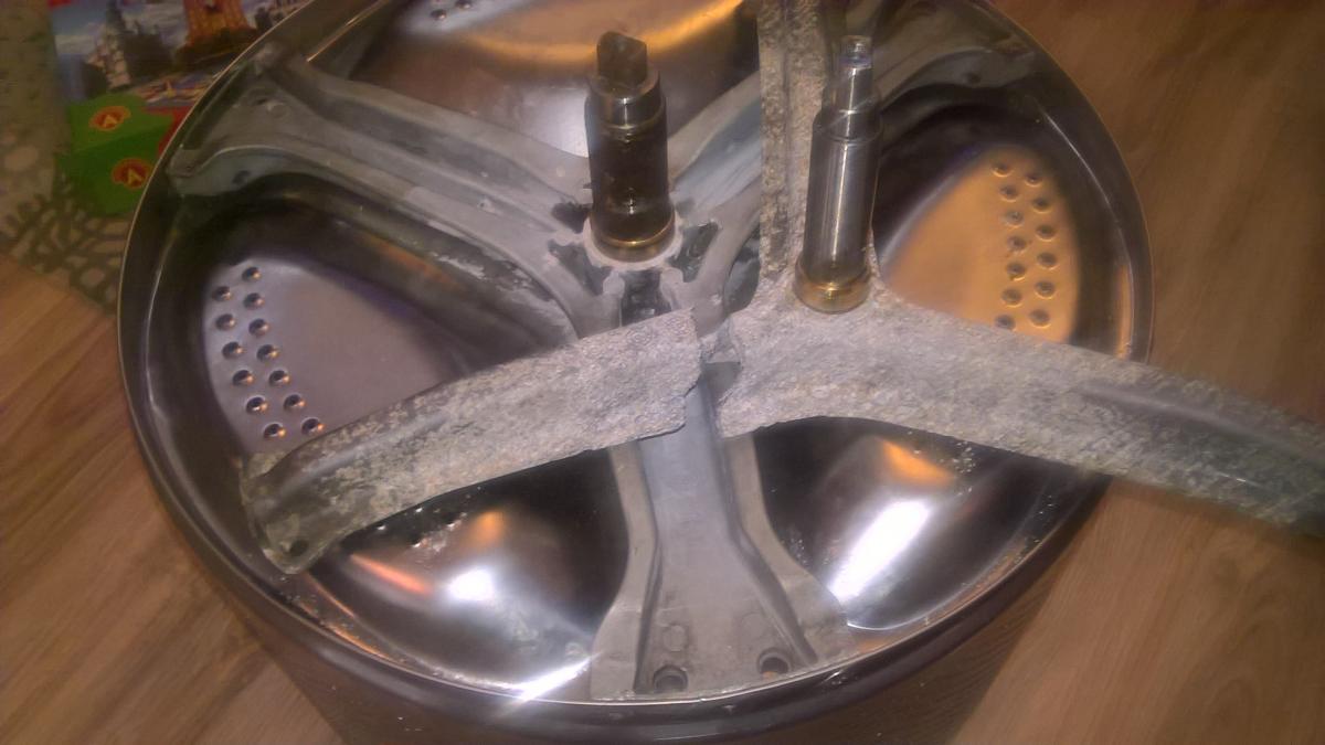

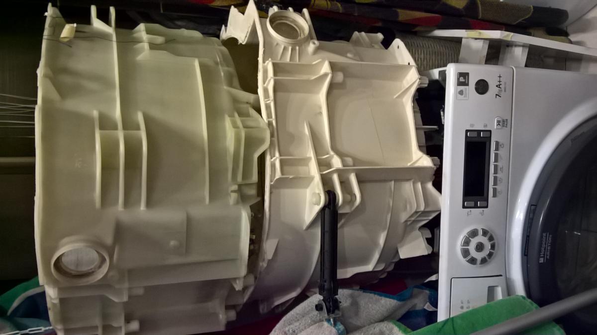

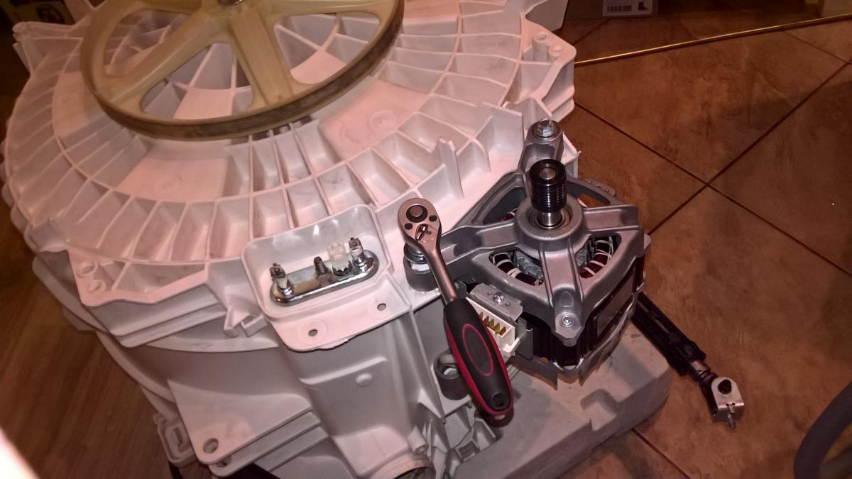

Liczy się, jak najbardziej. Ktoś na początku dawał zdjęcia wieżowców, to wtedy chyba przesadził. Ja siedzę jak na szpilkach. Na razie działa, czekam na wirowanie, a to pod koniec prania. Nie umiem jej obsługiwać. Nie ja ją włączam. Taki tuman ze mnie. No dobra, czas na foty. A co tam:.

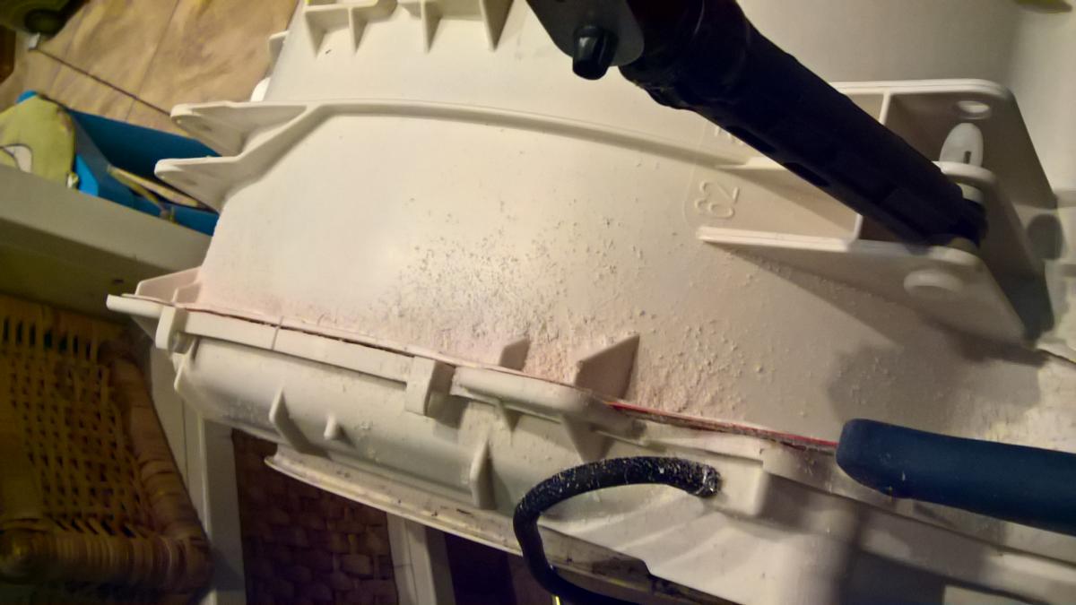

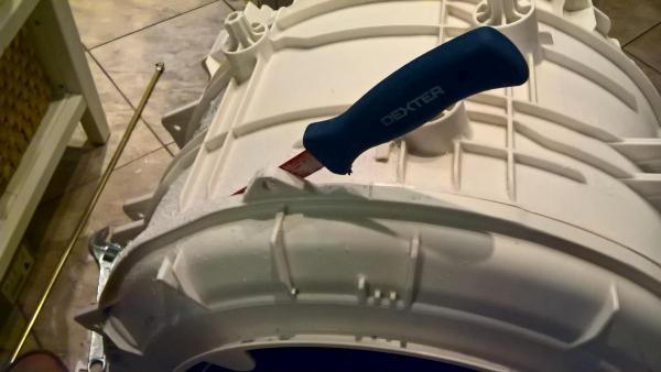

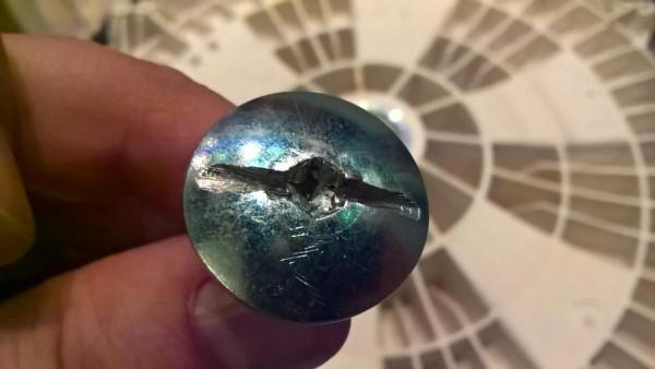

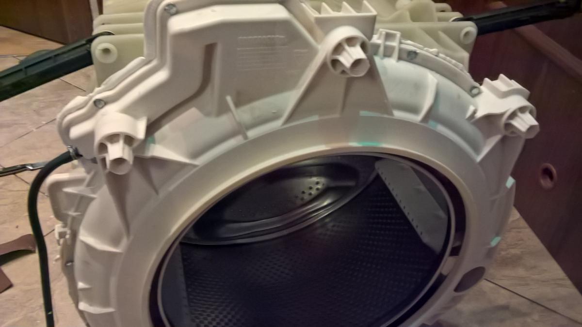

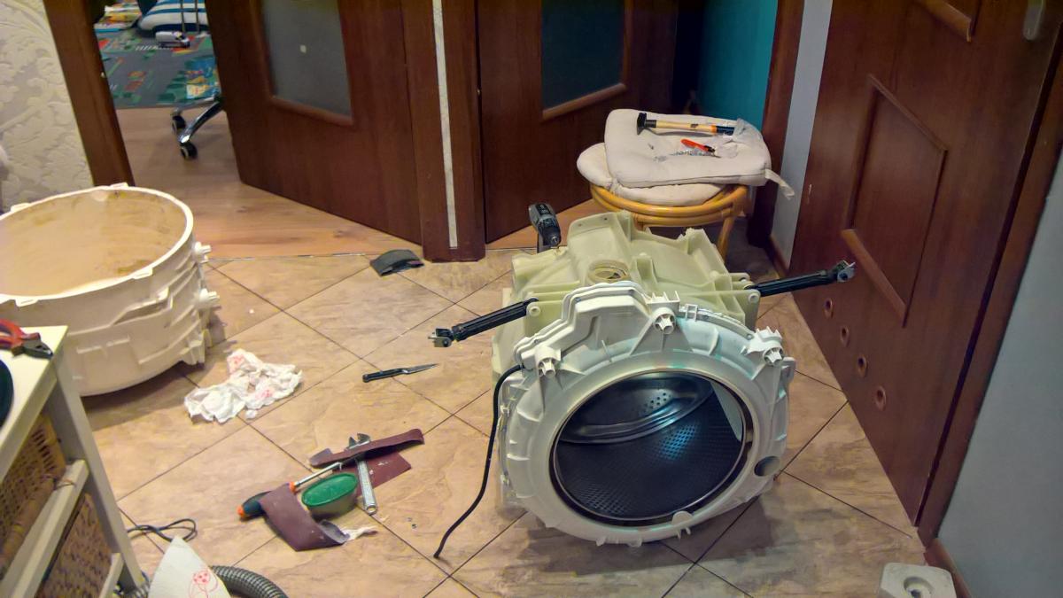

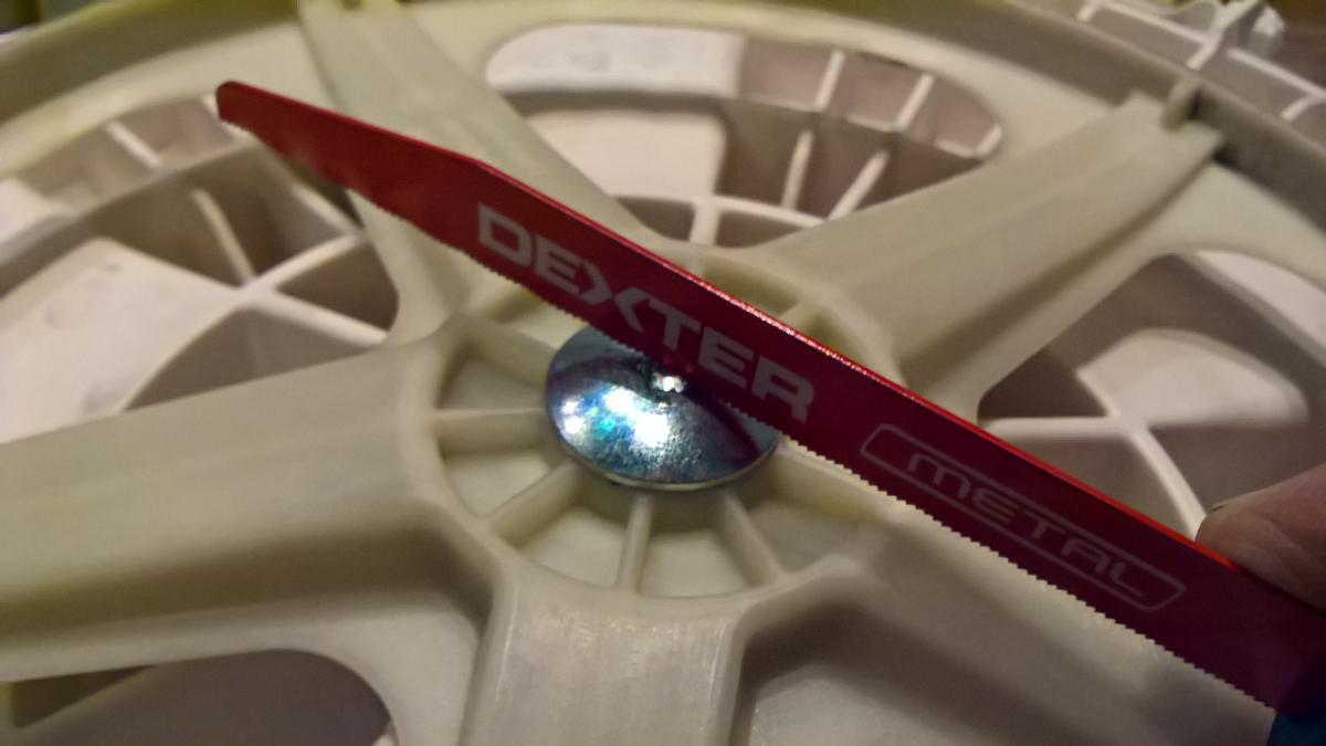

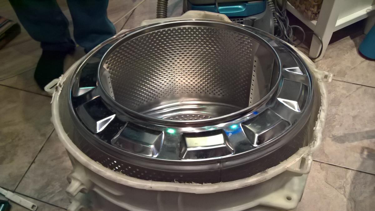

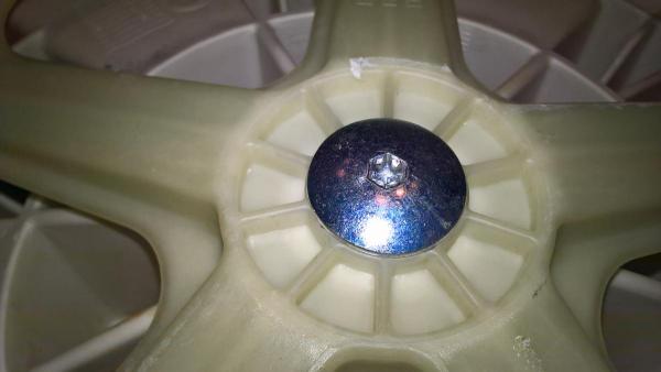

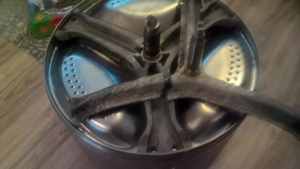

Zdjęcia od 5-9 od góry pokazują perypetie związane z trudnościami przy odkręceniu tej śruby. Torx 30 był za mały, ślizgał się a 40 był za duży, nie wchodził. Nie miałem torxa 35, a takie znalazłem tylko w zestawach narzędzi za kilkaset złotych. Wiec musiałem ratować się improwizacją. Kupiłem największy wkrętak jaki był, trochę piłowania, pomoc żabki przy obrocie śrubokrętem i poszło bez problemu. Śrubkę dałem z innego bębna i tam t30 był jakoś idealny.
Kolejnym problemem okazał się właśnie ten połamany krzyżak. Dostałem drugą wannę, z większym bębnem (o tej samej średnicy) z rozsypanymi łożyskami. Bardzo ciężke było odkręcanie torxów 40 przy bębnie ale w końcu potraktowane wielokrotnie i długo środkiem penetrującym puściły. Potem należało na trasować nowe otwory. To była droga przez mękę. Na szczęście stal bębna była miękka, nie to co inox w zegarkach. Cały czas czekam na wirowanie, ciekawo czy nie wybuchnie. Na wszelki wypadek wyszedłem z łazienki. Może zadzwonić po pirotechników?
O ile nie popełniłem jakiegoś błędu, to powinienem mieć teraz pralkę po tuningu. Kuty krzyżak, potężniejsza oś (jakieś 30 procent więcej) większe, droższe o 12 złotych łożyska i uszczelniacze (za dwa łozyska i jeden uszczelniacz zapłaciłem 46 złotych. Musiałem też skorzystać za 20 zł z pomocy warsztatu samochodowego, gdzie wprasowali mi te łożyska. Przy pomocy młotka to ja bym sobie mógł po plecach się podrapać.
A tą druga zepsutą wannę dostałem za darmo, w najbliższym serwisie agd, dałem chłopakom po browarku w dowód uznania, pisałem już o tym?...
