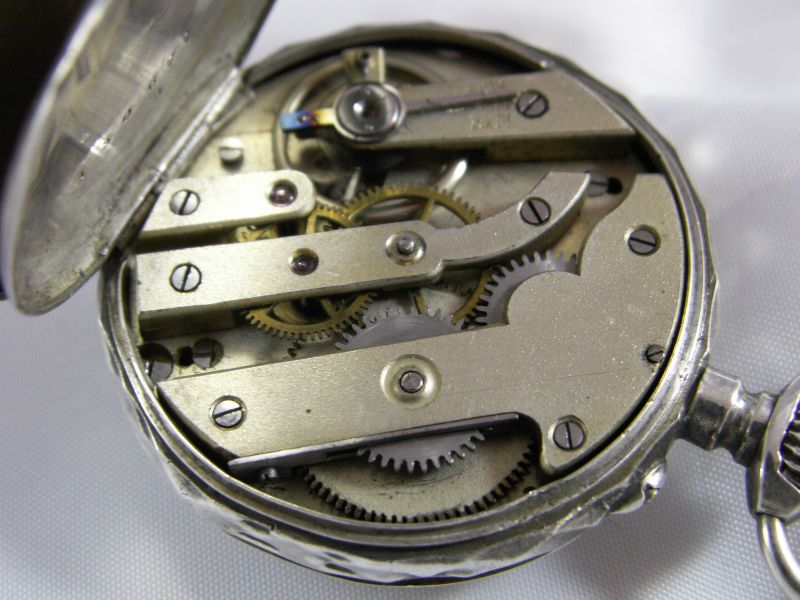

Otrzymałem w prezencie zegarek jak na załączonych zdjęciach.Czy ktoś mógłby podzielić się swoimi wiadomościami na temat tego modelu lub wskazać link "do poczytania"na jego temat..Zorientowałem się,że jest to tzw"cylinder".Sprawdzając dokładność jego chodu zaobserwowałem,że chodził ok.6 h i się zatrzymał.Dziś chciałem ponownie nakręcić to mogłem koronką obrócić jedynie 2x.Na razie wydaje się,że pracuje normalnie(ale to dopiero godzinna obserwacja.Może" znawca" tego mechanizmu poradzi co można by przy nim wykonać by zapewnić mu dłuższy okres jego działania?Ile mniej więcej po pełnym nakręceniu powinien chodzić ten mechanizm?post-68204-0-68385200-1419586636_thumb.jpgpost-68204-0-88158800-1419586651_thumb.jpg
Jest to przełom XIX/XX wiek. Nie są to poszukiwane zegarki (awaryjność, trudna naprawa, masowa produkcja itp.), ale ładny stan uzasadnia wizytę u zegarmistrza. Zleć tam czyszczenie i oliwienie mechanizmu (inna sprawa, że trudno znaleźć mistrza, który podejmie się zabawy z cylinderkiem). Napisz proszę z jakiej jesteś okolicy, to kogoś Ci doradzimy.
Dzięki za odpowiedź.Zegarek do zatrzymania chodził tym razem nieco ponad 8 godz. Może się "rozchodzi"?Myślę,że skoro może dobrze chodzić 8 godz.to chyba nie jest z nim najgorzej? Cały czas go obserwuję - zobaczę jak długo  pochodzi po ponownym dokręceniu(tylko 2 obroty kopronką)? A może to sprawa sprężyny naciągowej,która nie zachowuje już swojej dawnej sprężystości? Czy do tego modelu można dopasować inną? A  może pomoże  właśnie jej przeczyszczenie i naoliwienie jak wskazuje wyżej" OmegaDeVille"? Faktycznie w obecnym czasie brak dawnych mistrzów.

Trzeba wyczyścić i naoliwić werk, a może jeszcze wymienić sprężynę - wtedy pochodzi około 24 h. Ale teraz, nakręcając brudny mechanizm, psujesz go.
