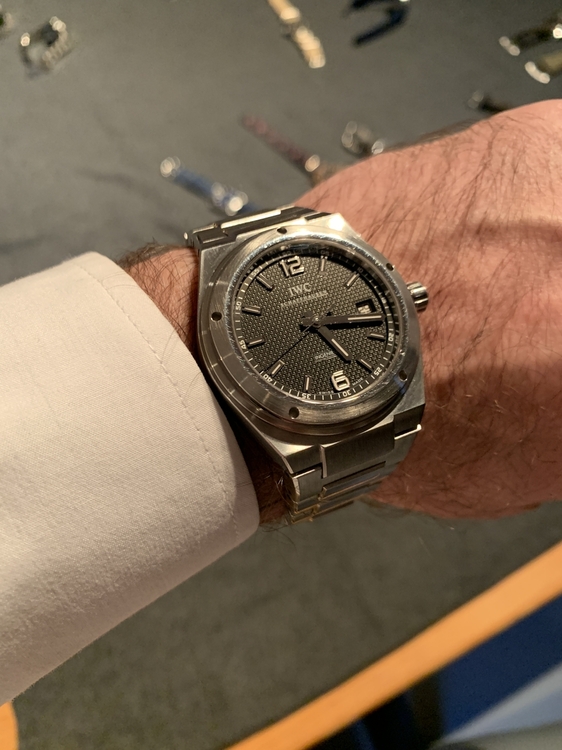

Grubasek 😁, ale jak na tyle lat, to wlasciciel go szanowal 😎
7 minut temu, artme napisał(-a):
Wczoraj musiały być grube balety skoro w wątku taga wrzucasz IWC 😉🤪
