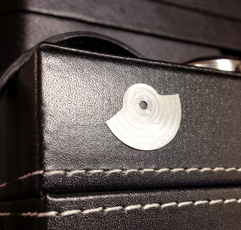

Za to mają rotory pieknie zdobione naklejkami z cienkiej blaszki :)
To jedna z ulubionych metod "zdobienia" stosowanych przez chińskich producentów. Ale trzeba przyznać, że te wytłoczone śrubki są rozkoszne.

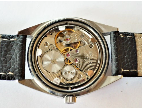

Nowy chiński nabytek z okazji 11.11 :D. Ma jakies drobne ryski, widać że chiński złom. Trzeba było kupić słis kłalitę2a42fbd2ab47ace3b4357e986d9d62b0.jpg
A czy Ty kolego nie kupowałeś kiedyś SARBa z Wish? Co okazał się być podróbką? Bo obawiam się że tu ta sama akcja...
Przepiękne ptaszysko! (✷‿✷)
Na zdjęciu jest Seagull z lat 70-tych i jest w 100% oryginalny ;). Post miał charakter delikatnie ironiczny.
Zdjęcie mechanizmu z aukcji, szkoda że takie chińskie zegarki pojawiają się tak rzadko w tym temacie. Jak poproszę moją fotograf o jakieś ładne zdjęcia to postaram się wrzucić dokładniejsze zdjęcia  :)
Edytowane przez papax
A to honor zwracam bo na zdjęciu mocno niepewnie wyglądał
