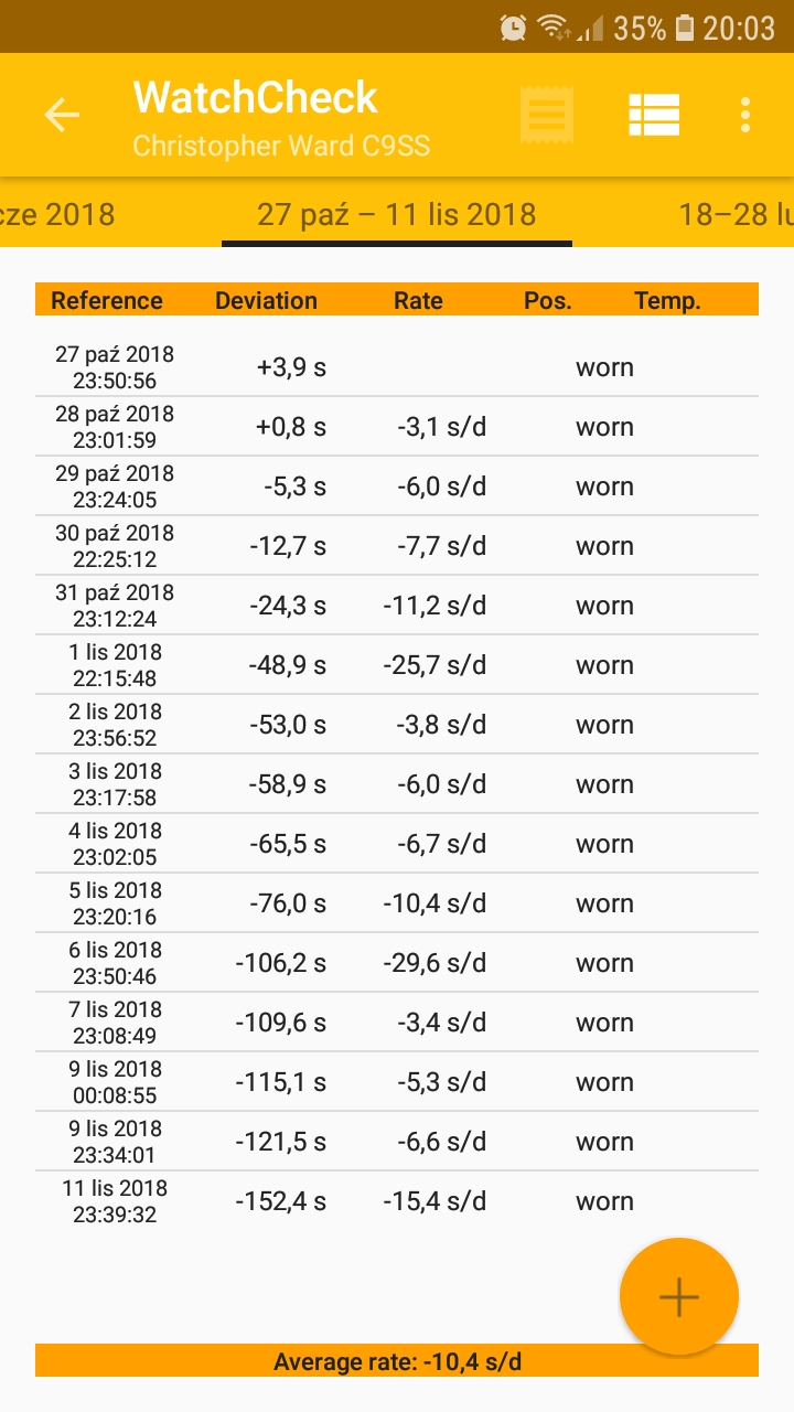

Pozwolę sobie umieścić odpowiedź Ch.Ward na mojego maila na temat tego, że mój 5dniowiec manual(COSC) w piątej dobie robi -19 s/d:
"To achieve cosc accuracy the watch has to be fully wound. When the watch is run down you will notice the timing tolerance will increase. This isn't a fault with the watch, it just needs to be kept fully wound to keep the accuracy.
If you need any further assistance please let me know."
Co z nimi zrobić?
Poprosiłbym o więcej szczegółów. Co to znaczy fully wound, gdzie jest opisana zmienność odchyłki w czasie.
Możesz podać dla nas wiecej szczegółów jak  zachowuje się  twój zegarek? Dopiero w 5-tej dobie wyraźnie zwalnia, a przez pierwsze 4 doby mieści się w wymaganiach COSC?
Najpierw było
Kazali wysłać na gwarancji, niewiele zrobili i odesłali. Teraz jest tak:
Niewiele zrobili, tylko drobną regulację i nie sprawdzając wszystkich 5 dni doszli zapewne do wniosku, że jest super dokładnie. Zegarmistrz poświęcił wg papierów aż 1 godzinę. Po ponownej reklamacji mailowej odpowiedzieli j.w.
it's not a bug it's a feature. I do tego udają, że mojego zapytania o zwrot kosztów wysyłki nie było.

Myślę, że kupując 5dniowca COSC powinienem dostać 5 dni w normie COSC, a nie 2 dni COSC, 2 dni w normie Ety i dzień w normie Mloni. W automacie pewnie bym odpuścił, ale kupiłem specjalnie 5dniowca manual, a mam teraz 3 dniowca.
Co do załączonych wyników to zaczynamy od w pełni nakręconego i 5 dni pomiarów i nakręcanie itd. Zegarek 24 na dobę na ręku, inne pozycje mnie nie interesują.
Odchyłki są bardzo stabilne i silnie powiązane z dobą od nakręcania.
Edytowane przez tomek123er

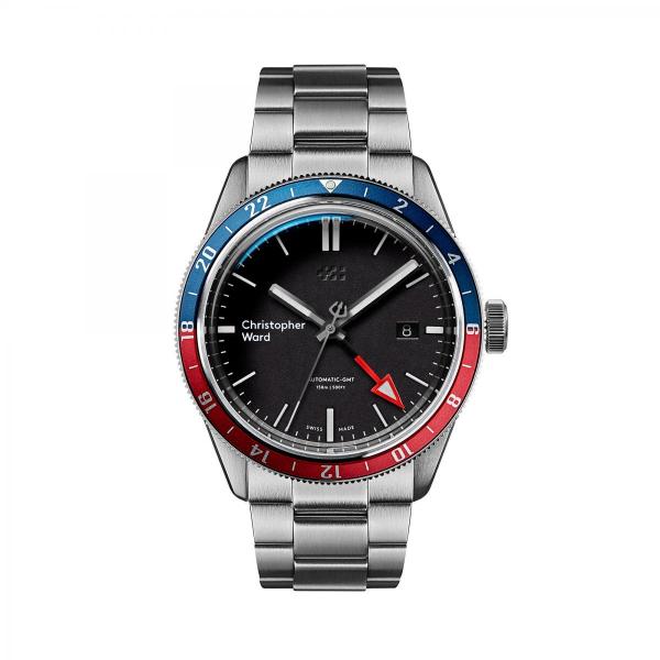

Pojawiy sie nowe wersje kolorystyczne C65 Trident vintage. O ile pierwsza wersja mnie nie zachwyciła- zbyt dominujaca optycznie pomarańczowa wskazówka- to te na pierwszy rzut oka jednak wygladaja ciut lepiej. Zwłaszcza "pepsi". Nigdy jakoś nie wzdychałem do tego połaczenia kolorystycznego ale w wykonaniu CW podoba mi się.
Wstrzymac do premiery Tridenta 3 generacji? Wie ktoś kiedy ma się ukazać?
