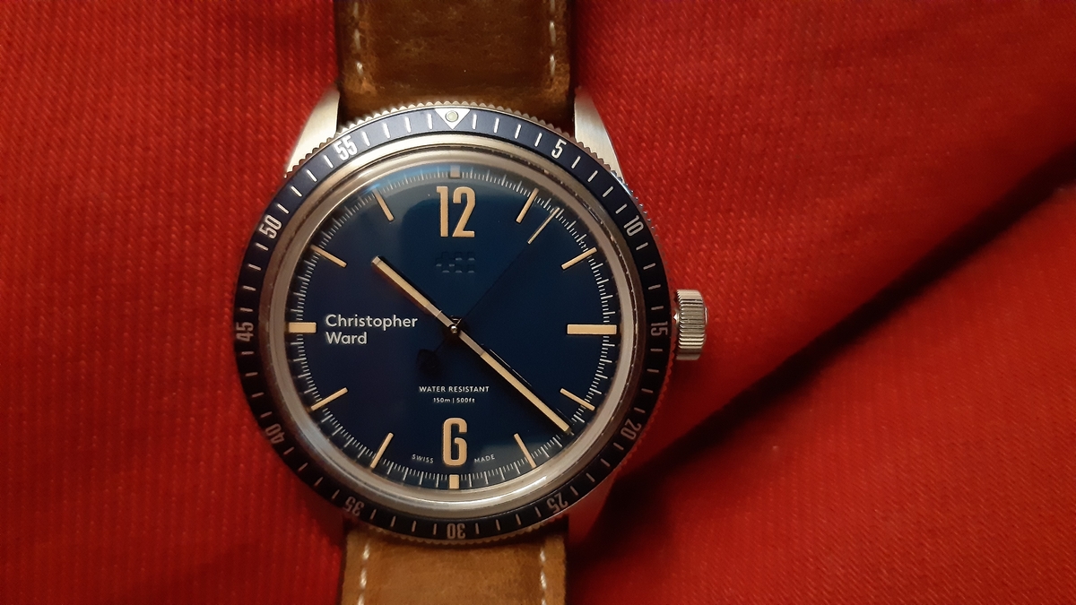

No ładny jest :) Ciekawe jsk bedzie wyglądał na pasku?
Gdyby taki się pojawil prośba o foto.

Pierwszy CW, jakościowo rzeczywiście super sprawa w swojej cenie. Tylko Ball mu dorównywał jakościowo z moich doświadczeń.
Ale nie wiem czy się polubimy na dłużej bo na co dzień noszę vintage max 37mm, a tu 41mm i jakoś mam wrażenie, że mimo 47 l2l jest za spory. Nie zmienia to faktu, że jest na co patrzeć i się zachwycać :)
