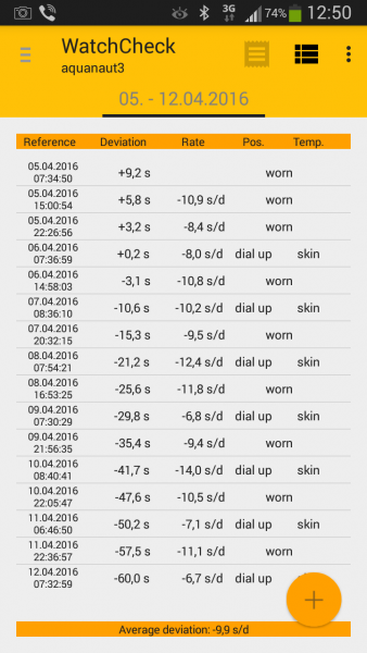

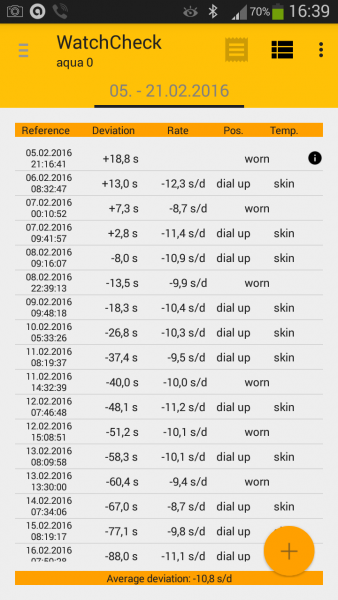

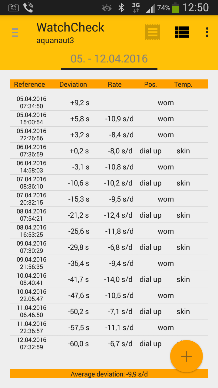

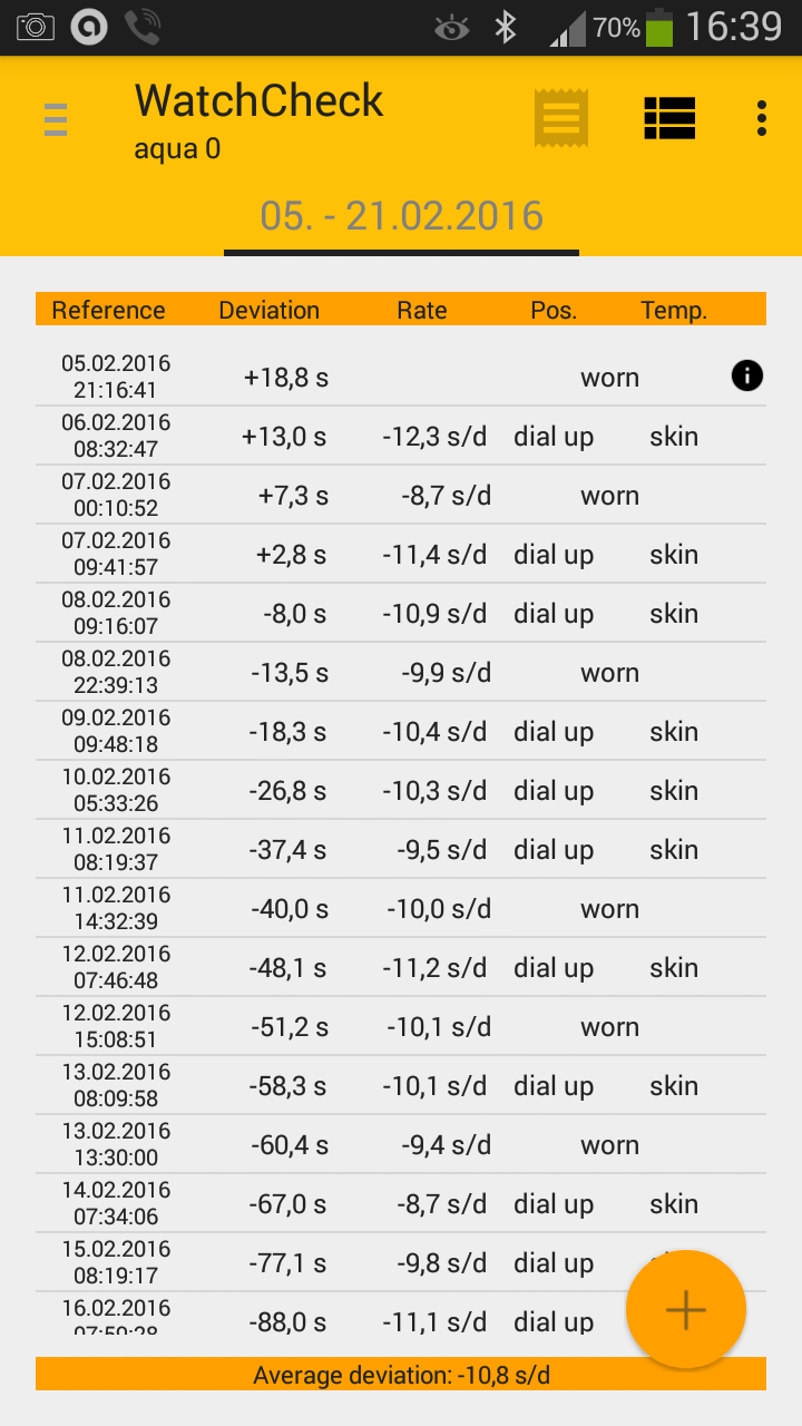

Dwa skany WatchCheck zaraz po zakupie;post-69992-0-35287700-1546376661_thumb.pngpost-69992-0-86287500-1546376633_thumb.png.
Co do Kolegi BURNS: nikt tych zegarków nie widział - czy jakoś tak.
Jak pokazałem dwa, to było o trolowni u babci,i  o dziurawym obrusiku (na oko 60. letnim) bo na nowy  już nie starczyło,
i o odniesieniach do mojej walki z serwisem Seiko, co dla niektórych było niezrozumiałe;
ma  Patki i bije się  o Seiko za 700zł... niezrozumiałe... lipa, itp.
I dlatego uznałem,że nie ma co pokazywać, natomiast jak wynikają na forum sprawy dokładności chodu
to zabieram głos, bo znam to z własnego doświadczenia.
Raz jeszcze pozdrawiam w NR 2019. EOT.
