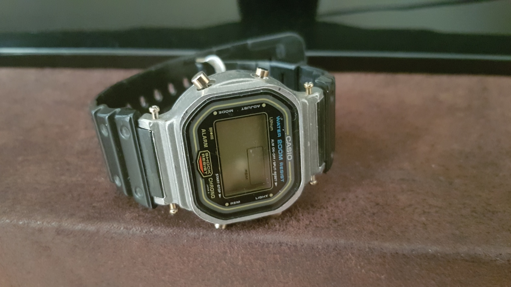

Crockett84 1 #2755 Napisano 10 Lipca 2019 (edytowane) Witam wszystkich, Po lekturze forum, wiem już, że to raczej niemożliwe, ale zapytać nie zaszkodzi. Czy ktoś orientuje się czy jestem jeszcze w stanie dostać gdzieś bezel do modelu DW-5600C-9CV ? Zegarek dostałem jako prezent komunijny w 1993 roku, jakieś 7 lat temu rozleciał się bezel i używałem go jako woła roboczego podczas prac fizycznych, czy robieniu czegoś przy aucie przez co dość mocno się zniszczył. W tym roku postanowiłem go rewitalizować, na tyle na ile to możliwe. Tak zegarek wyglądał przed całym procesem. Szkło oddałem do polerowania na Zwycięzców w Warszawie i wyszło super. Niestety przy wykręcaniu śrubek od bezleka, jedna z nich się ułamała....Na allegro znalazłem cały zestaw pasek z bezelem do 5600e, i o ile da radę go dopasować pod względem przycisków tak, pomiędzy szkłem a bezelm zostaje ok 1mm szczelina. Zwróciłem więc zestaw, znalazłem oryginalny pasek do tego modelu, brakuje mi jeszcze bezela. Czy jest jeszcze szansa gdzieś go trafić ? Edytowane 10 Lipca 2019 przez Crockett84 0 Udostępnij tę odpowiedź Odnośnik do odpowiedzi Udostępnij na innych stronach
acinr_PL 8 #2756 Napisano 11 Lipca 2019 (edytowane) ebay25$ z darmową wysyłką.https://www.ebay.com/itm/Gold-version-Replacement-bezel-for-Casio-G-Shock-DW-5600C-DW-5200C-DW-5000C/183853210135?hash=item2ace815a17:g:qQ8AAOSwd7RdCkSr https://www.ebay.com/itm/Silver-version-Replacement-bezel-for-Casio-G-Shock-DW-5600C-DW-5200C-DW-5000C/183645232376?hash=item2ac21bdcf8:g:Q2sAAOSwgtxcRLlW jest to oczywiście zamiennik. Czasami zdarzają się ori NOS ale cena wtedy zaporowa 600-1000$ Edytowane 11 Lipca 2019 przez acinr_PL 0 Udostępnij tę odpowiedź Odnośnik do odpowiedzi Udostępnij na innych stronach

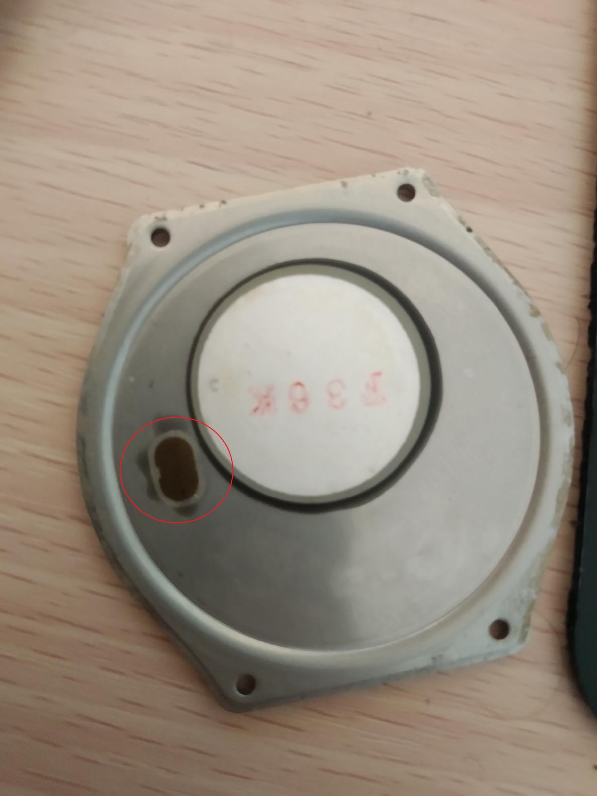

Krymal 0 #2759 Napisano 24 Lipca 2019 Cześć wszystkim.Powie mi ktoś jak zresetować mój zegarek?Ponieważ sam wymieniłem baterię, po wymianie na ekranie jest napisane "Open", jak to ogarnąć, pomożecie? Model GA 1100, na bateriach była nalepka "After battery replacement, contact AC with (-) using tweezers. UP(+) 0 Udostępnij tę odpowiedź Odnośnik do odpowiedzi Udostępnij na innych stronach
TomG80 9799 #2760 Napisano 24 Lipca 2019 Punkt AC masz oznaczony strzałką, musisz go zewrzeć na chwilę z masą, czyli dowolnym punktem tej srebrnej blaszki przykrywającej cały moduł. Jeśli po zwarciu na wyświetlaczu pojawi się 12:00:00, to znaczy, że reset przeprowadziłeś prawidłowo. OPEN na wyświetlaczu wyświetla się dlatego, że jest otwarty dekielek. Jak przykręcisz dekielek z powrotem (zwróć uwagę, żeby przykręcić go we właściwą stronę), dwie złote sprężynki zostaną zwarte przez blaszkę od wewnątrz dekielka, a napis OPEN zniknie i zegarek zacznie normalnie działać. Jakby pojawiły się jeszcze jakieś problemy, to pisz. 0 Udostępnij tę odpowiedź Odnośnik do odpowiedzi Udostępnij na innych stronach
Krymal 0 #2761 Napisano 24 Lipca 2019 (edytowane) No właśnie nie resetowałem go na razie, ale samo przykręcenie blaszki nic nie daje, dalej wyświetla "open".Tą częścią w czerwonym kółku przykręcam na złote sprężynki.https://s6.ifotos.pl/img/IMG201907_qseensw.jpghttps://s6.ifotos.pl/img/IMG201907_qseenss.jpgUdało się, za 10x załapał Edytowane 24 Lipca 2019 przez Krymal 0 Udostępnij tę odpowiedź Odnośnik do odpowiedzi Udostępnij na innych stronach
Crockett84 1 #2762 Napisano 26 Lipca 2019 (edytowane) Witam wszystkich, Po lekturze forum, wiem już, że to raczej niemożliwe, ale zapytać nie zaszkodzi. Czy ktoś orientuje się czy jestem jeszcze w stanie dostać gdzieś bezel do modelu DW-5600C-9CV ? Zegarek dostałem jako prezent komunijny w 1993 roku, jakieś 7 lat temu rozleciał się bezel i używałem go jako woła roboczego podczas prac fizycznych, czy robieniu czegoś przy aucie przez co dość mocno się zniszczył. W tym roku postanowiłem go rewitalizować, na tyle na ile to możliwe. Tak zegarek wyglądał przed całym procesem. Szkło oddałem do polerowania na Zwycięzców w Warszawie i wyszło super. Niestety przy wykręcaniu śrubek od bezleka, jedna z nich się ułamała....Na allegro znalazłem cały zestaw pasek z bezelem do 5600e, i o ile da radę go dopasować pod względem przycisków tak, pomiędzy szkłem a bezelm zostaje ok 1mm szczelina. Zwróciłem więc zestaw, znalazłem oryginalny pasek do tego modelu, brakuje mi jeszcze bezela. Czy jest jeszcze szansa gdzieś go trafić ? Obiecałem, że jak skończę to wrzucę zdjęcia. Wiem, że to trochę profanacja, ale do póki nie trafi mi się gdzieś bezel wraz z paskiem (te widziałem, że są dostępne) to będzie musiało być w ten sposób. Pasek i bezel od 5600e, więc przy bezelu jest od góry delikatna szpara (zastanawiam się nad jakąś domową samoróbką żeby wypełnić tą przestrzeń), ale i tak jest 100 razy lepiej jak było, a zegarka ze względu na wartość sentymentalną, nie chce się pozbywać. I tak jest 100 razy lepiej niż było Edytowane 30 Lipca 2019 przez DawPi Nie cytujemy zdjęć. 0 Udostępnij tę odpowiedź Odnośnik do odpowiedzi Udostępnij na innych stronach
meXy 499 #2763 Napisano 26 Lipca 2019 Świetnie wyszło. 0 Co-Axial Udostępnij tę odpowiedź Odnośnik do odpowiedzi Udostępnij na innych stronach
Diego04 318 #2764 Napisano 27 Lipca 2019 A jaki masz problem z zakupem paska i bezela, skoro dostales namiary?Od siebie dodam ze możesz takze kupić od "brazylijczyka" bezposrednio przez fb na watches.br 0 "Kiedyś traktowałem ludzi dobrze. Teraz z wzajemnością."Cierpliwość popłaca...jeśli Cię na nią stać. Udostępnij tę odpowiedź Odnośnik do odpowiedzi Udostępnij na innych stronach
