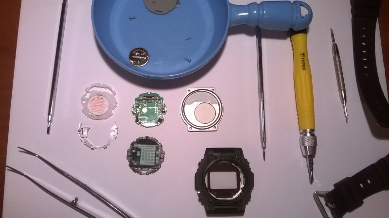

Strzala 1197 #532 Napisano 22 Marca 2016 W moim 9950 padała bateria, więc trzeba było zabrać się za wymianę.Poszło sprawnie tylko jest jeden problem - nie działa podświetlenie Przed wymianą baterii po wciśnięciu przycisku ekran tylko przygasał, więc nie mam pewności czy działało. Ma ktoś pomysł co może być powodem? Układ w środku jest taki jak poniżej. Sprężynki są na miejscu. 0 Udostępnij tę odpowiedź Odnośnik do odpowiedzi Udostępnij na innych stronach
Gość #533 Napisano 22 Marca 2016 Obstawiałbym uszkodzone podświetlenie. Przy słabej baterii był pobór mocy i ekran przygasał, choć podświetlenie nie działało, a po wymianie baterii po prostu nie działa, jak wcześniej. I tylko nie przygasa ekran, bo bateria nowa. Mam to samo w jednym G. 0 Udostępnij tę odpowiedź Odnośnik do odpowiedzi Udostępnij na innych stronach
Strzala 1197 #534 Napisano 22 Marca 2016 Tego się obawiałem, ale chyba trzeba się pogodzić, że podświetlenie nie będzie 0 Udostępnij tę odpowiedź Odnośnik do odpowiedzi Udostępnij na innych stronach
kamilspider 70 #535 Napisano 22 Marca 2016 Może po prostu rozbierz całość i złóż ponownie. Na pewno żadnej sprężynki nie brakuje nigdzie? 0 "Każdy ma swój wehikuł czasu -wspomnienia cofają w przeszłość, a marzenia przenoszą w przyszłość." Udostępnij tę odpowiedź Odnośnik do odpowiedzi Udostępnij na innych stronach
GitBit 656 #536 Napisano 22 Marca 2016 W moim G-2500 też przygasał ekran przy podświetlaniu ale po wymianie baterii wszystko hula. Może spróbuj ją włożyć jeszcze raz albo zrób reset. Z tego co widze to zegarek ma auto podświetlenie, ono też nie działa? 0 Udostępnij tę odpowiedź Odnośnik do odpowiedzi Udostępnij na innych stronach
Strzala 1197 #537 Napisano 22 Marca 2016 Reset po wymianie baterii robiłem, sprężynki luźne są dwie i obie na miejscu. Auto podświetlenie ma i też nie działa jak jest włączone. Może spróbuję baterię jeszcze raz wyjąć. 0 Udostępnij tę odpowiedź Odnośnik do odpowiedzi Udostępnij na innych stronach
kamilspider 70 #538 Napisano 22 Marca 2016 Ale chodzi mi o te sprężynki co siedzą głębiej w module. Te co widać na zdjęciu to są od pikacza. Nigdy go nikt wcześniej nie rozbierał całkowicie? 0 "Każdy ma swój wehikuł czasu -wspomnienia cofają w przeszłość, a marzenia przenoszą w przyszłość." Udostępnij tę odpowiedź Odnośnik do odpowiedzi Udostępnij na innych stronach
GitBit 656 #539 Napisano 22 Marca 2016 Spróbuj, jednak jeśli nie jesteś pewien czy przed wymianą baterii podświetlenie działało to może faktycznie jest coś skopane. To jest ten frog z OLXa co go wyrwałeś za grosze?Może poprzedni właściciel w nim coś grzebał i coś źle złożył.?Możesz rozebrać moduł i sprawdzić czy wszystko gra, w środku powinny być prawdopodobnie dwie małe sprężynki od podświetlenia może jednej brakuje. Jeszcze zapytam, ta nowa bateria jest nowa nowa czy nowa w cudzysłowie? 0 Udostępnij tę odpowiedź Odnośnik do odpowiedzi Udostępnij na innych stronach
Strzala 1197 #540 Napisano 22 Marca 2016 Tak, to jest ten z OLX. Jak go wziąłem to już był ze słabą baterią, ale ziomek mówił, że podświetlenie działa. Otwierany był na pewno i złożony też dobrze nie był, bo najpierw był położony plastik: a dopiero na to guma: Powinno być odwrotnie. Nowa bateria jest całkowicie nowa, niedawno ją kupiłem i dopiero wyjąłem z opakowania. 0 Udostępnij tę odpowiedź Odnośnik do odpowiedzi Udostępnij na innych stronach
GitBit 656 #541 Napisano 22 Marca 2016 W takim razie jeśli niemmasz pewnośi co do tego czy podświetlenoe przed wymianą działało to ja bym na Twoom miejscu rozebrał moduł i sprawdził czy tam wszystko jest na swoim miejsci, mamna myśli te.dwie małe sprężynki które powinny bhć w środku odpowiedzialne za przepływ energi do illuminatora. Powinny one znajdować się po obu stronach wyświetlacza. 0 Udostępnij tę odpowiedź Odnośnik do odpowiedzi Udostępnij na innych stronach
Strzala 1197 #542 Napisano 22 Marca 2016 Tak to wygląda po wyjęciu modułu W sumie to nie ma żadnych sprężynek. 0 Udostępnij tę odpowiedź Odnośnik do odpowiedzi Udostępnij na innych stronach
zibson 4 #543 Napisano 22 Marca 2016 (edytowane) Musisz otworzyć moduł.Podświetlenie masz pod wyświetlaczem LCD. Inaczej. Pomiędzy wyświetlaczem a płytką elektroniki. Edytowane 22 Marca 2016 przez zibson 0 Udostępnij tę odpowiedź Odnośnik do odpowiedzi Udostępnij na innych stronach
GitBit 656 #544 Napisano 22 Marca 2016 Dokładnie musisz rozebrać moduł na czynniki pierwsze ale jeśli nie czujesz się na siłach to odpuść bo jeszcze zrobisz więcej szkody pożytku. Może się też okazać że sprężynki są na swoich miejscach i że problem leży gdzie indziej jednak dopóki do niego nie zajrzysz nie będziesz wiedział.. 0 Udostępnij tę odpowiedź Odnośnik do odpowiedzi Udostępnij na innych stronach
Strzala 1197 #545 Napisano 22 Marca 2016 Coś czuję, że się wstrzymam w takim razie. Przynajmniej do jutra.W sumie on i tak bardziej w pudełku leży niż się nosi, ale lubię jak G są w pełni sprawne 0 Udostępnij tę odpowiedź Odnośnik do odpowiedzi Udostępnij na innych stronach

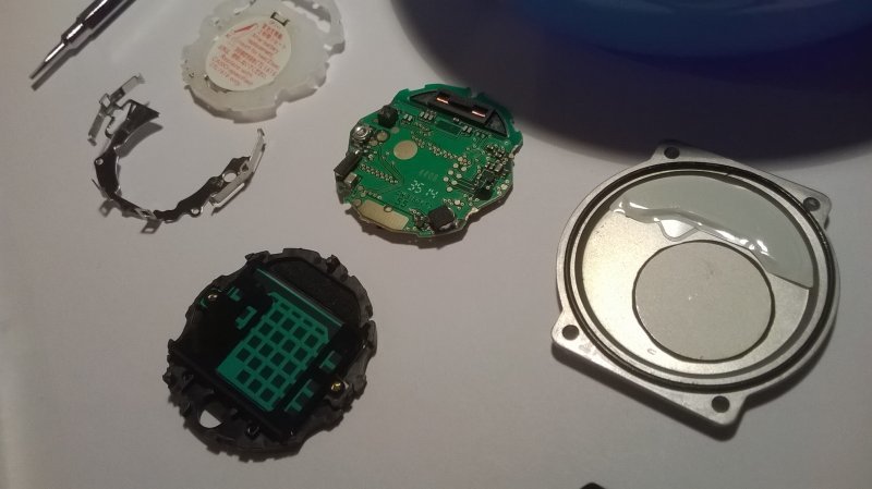

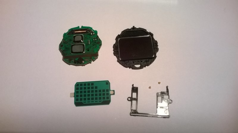

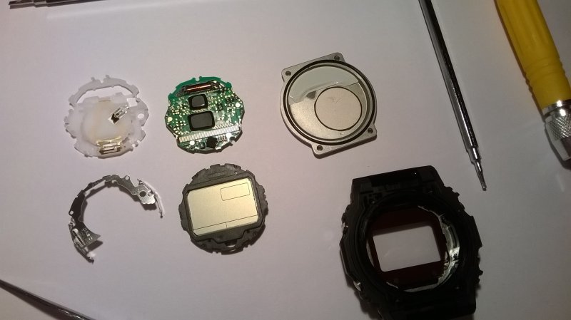

tomaliusz 23265 #547 Napisano 23 Marca 2016 Wrzucam ostatnią szybką operację a w zasadzie wczorajszy drobny zabieg Naprawa wyświetlacza a w zasadzie prawidłowe złożenie, to co się nie udało w fabryce Zegarek był nowy i nie nosił żadnych śladów ingerencji osób trzecich.IMO winą złego wyświetlania cyfr było słabe połączenie taśmy (źle ułożone) wyświetlacza z płytką. Zdjęcia słabe bo przy biurkowej lampce z kalkulatora.Na pierwszym zdjęciu widać brak cyfry 0 w stoperze (ledwo widoczne , trochę prześwitywało), ikonka SIG to samo i jeszcze ostatnia cyfra daty dnia tygodnia też się zawieszała.Trzeba uważać na wszystkie sprężynki, łatwo zgubić a te malutkie od panelu to już w ogóle Tu już po złożeniu i resecie baterii było spoko 0 Udostępnij tę odpowiedź Odnośnik do odpowiedzi Udostępnij na innych stronach
Gość #548 Napisano 23 Marca 2016 Fajnie, że się udało. Pełen sukces. Dzięki za fotki. 0 Udostępnij tę odpowiedź Odnośnik do odpowiedzi Udostępnij na innych stronach
X-Ray 95 #549 Napisano 23 Marca 2016 Dobra robota i bez kosztów Miałem taki sam problem z Ryskiem-musiałem wymienić wyświetlacz 0 Udostępnij tę odpowiedź Odnośnik do odpowiedzi Udostępnij na innych stronach
murcins 35908 #550 Napisano 23 Marca 2016 Dobra robota i bez kosztów Miałem taki sam problem z Ryskiem-musiałem wymienić wyświetlacz W gw 9200 to popularny problem zauważyłem 0 Udostępnij tę odpowiedź Odnośnik do odpowiedzi Udostępnij na innych stronach
