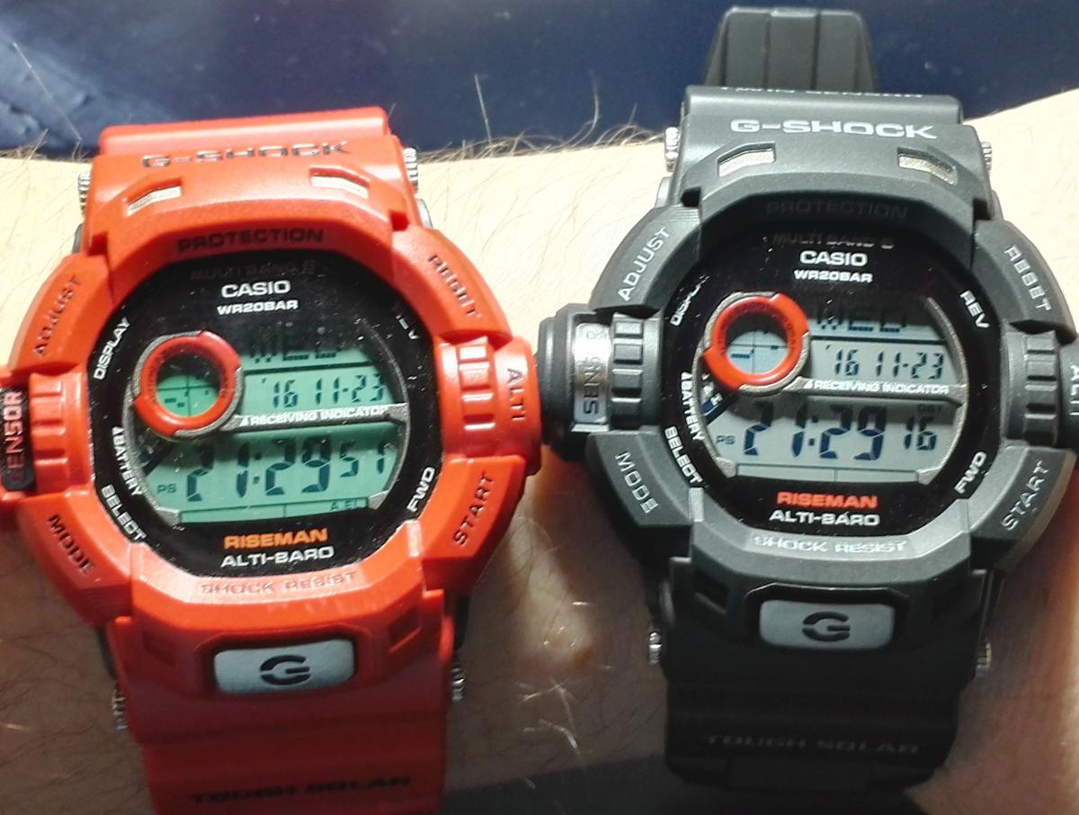

Waldzior 3231 #1509 Napisano 27 Listopada 2016 Znalazłem w szufladzie takiego biedaka G-2200 a że koperta jak w DW-6900 a do DW-6900 mam bezele to bezel od DW-8400 dał nowe życie G-2200 Przed.Po. 0 Udostępnij tę odpowiedź Odnośnik do odpowiedzi Udostępnij na innych stronach
X-Ray 95 #1510 Napisano 28 Listopada 2016 No i pięknie 0 Udostępnij tę odpowiedź Odnośnik do odpowiedzi Udostępnij na innych stronach
tomaliusz 23262 #1511 Napisano 28 Listopada 2016 No i pięknie Potwierdzam 0 Udostępnij tę odpowiedź Odnośnik do odpowiedzi Udostępnij na innych stronach

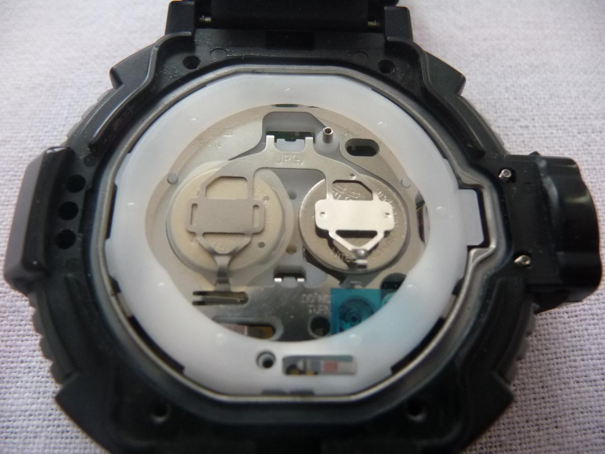

thunderleg12 0 #1512 Napisano 4 Grudnia 2016 Witam Szukam pomocy w zakresie znalezienia części do starego zegarka Casio fts-100 2147. Część trzymająca prawą baterie jest pęknięta. Zegarek działa, ale jest to pamiątka i bardzo mi zależy, żeby ta część nie była uszkodzona(nie daje mi to spokoju ). Urządzili mi go tak dawno temu w zibi, ale zegarek leżał długi czas w szufladzie i stosunkowo niedawno to zobaczyłem. Jest to 15-letni zegarek i w necie nic konkretnego nie znalazłem. Jakakolwiek pomoc mile widziana. Pozdrowienia 0 Udostępnij tę odpowiedź Odnośnik do odpowiedzi Udostępnij na innych stronach
GitBit 656 #1513 Napisano 4 Grudnia 2016 Ze znalezieniem samej części będzie raczej kłopot. Możesz szukać na aukcjach internetowych jakiegoś trupka dla podmiany tej części ale łatwo nie będzie. Skoro zegarek pomimo tego pęknięcia działa poprawnie a samego defektu nie widać to ja bym przymknął na to oko i cieszył się działającym zegarkiem. 0 Udostępnij tę odpowiedź Odnośnik do odpowiedzi Udostępnij na innych stronach
Gość #1514 Napisano 4 Grudnia 2016 Jeśli obawiasz się, że blaszka nie dociska baterii, to możesz spróbować wsadzić między baterię a dekiel jakiś kawałek cienkiego filcu lub innego tego typu materiału. Żeby sprawdzić, jaka będzie optymalna grubość, możesz włożyć kulkę np. plasteliny zamknąć zegarek i zobaczyć do jakiej grubości się spłaszczyła, a potem dobrać coś, mocując np. na docięty kawałek dwustronnej taśmy klejącej (do dekla). Samą blaszkę ciężko będzie podmienić. 0 Udostępnij tę odpowiedź Odnośnik do odpowiedzi Udostępnij na innych stronach

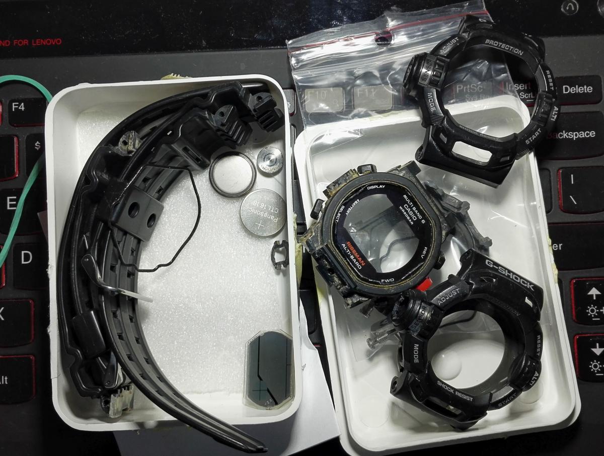

fesou 8 #1520 Napisano 10 Grudnia 2016 Witam wszystkich Dziękuję za lekturę tego działu - był bardzo pomocny w pierwszym projekcie: gw9200 zakupiony na bazarku z uszkodzonym wyświetlaczem: Paczka przyszła do mnie razem z drugim zamówieniem - nowym ekranem w negatywie. Ośmielony historią tego tematu postanowiłem podjąć się wymiany, przy okazji demontując również wszystkie przyciski i smarując ich mechanizmy i uszczelki. Spodziewałem się, że będę się musiał zmierzyć z brudem, ale nie sądziłem, że aż z takim I tu pierwszy dylemat: jak odpiąć sensor? nigdzie nie znalazłem informacji, że należy podnieść klapkę i taśmę będzie można swobodnie wyjąć. Przy myciu obudowy posługiwałem się patyczkami higienicznymi i spirytusem, potem szczoteczką elektryczną, ale na szkiełku przy bezelu zebrał się twardy brud - przypominał wręcz osad z kamienia - Cilit Bang na szkiełku poczekał 10 minut i dało się to usunąć. Nie chciałem wyciągać szkiełka (na razie) więc nie mogłem korpusu zanurzyć w mydlinach. Pamiętałem także o "glucie" na sensorze i nawet specjalnie z niego nie zdejmowałem brudu. czekał w pudełku. Pilnowałem sprężynek mechanizmu oraz ringów przy przyciskach - nic nie odskoczyło pomimo kilkugodzinnego procesu. Uszczelki kąpały się w oleju silikonowym, reszta czyszczona indywidualnie czekała w osobnych przegródkach. Reset mechanizmu i składamy Dam szanse temu negatywowi, ale raczej za niedługo wpadnie na jego miejsce ekran w pozytywie. Potrzebuję też nowy bezel i pewnie pasek i tu pytanie: Czy metalowa płytka z napisem "sensor" jest przeklejana? nie widzę tego elementu na obudowach z portali aukcyjnych - pewnie trzeba będzie zamawiać oryginał z zibi. i drugie pytanie - na przyszłość: czy ktoś wyjmował szkiełko w Ryśku? trudna to kwestia? chciałbym się zmierzyć z polerką szkła, a korpus ma na dole wystającą obudowę przycisku oświetlenia. Zegarek bardzo fajny, i jest coś odprężającego w rozebraniu go na części, drobnej konserwacji i ponownemu złożeniu 0 Udostępnij tę odpowiedź Odnośnik do odpowiedzi Udostępnij na innych stronach
fesou 8 #1521 Napisano 10 Grudnia 2016 Ok. Już doczytałem o blaszce na sensorze i taśmie dwustronnej Wysłane z mojego SM-N910C przy użyciu Tapatalka 0 Udostępnij tę odpowiedź Odnośnik do odpowiedzi Udostępnij na innych stronach

fesou 8 #1523 Napisano 10 Grudnia 2016 Już doczytałem o tej blaszce na sensorze i taśmie dwustronnej. Zapytam w Zibi. Gdzie polecacie szukać ekranu? Też u nich? Wysłane z mojego SM-N910C przy użyciu Tapatalka 0 Udostępnij tę odpowiedź Odnośnik do odpowiedzi Udostępnij na innych stronach
Sqbi 6 #1524 Napisano 11 Grudnia 2016 Graty za odwagę, ja się nie podjąłem. Zdałem się na serwis świat zegarków z Jasła, od Pana Adama też kupiłem części i mi w cenie przełożył.Co do szkła to podobno da się wyjąć, ale ciężko wkleić żeby szczelności nie stracić. Ja wymieniałem całą kopertę bo było urwane ucho przy kopercie.Co do blaszki to Pan Adam ma i srebrne i czarne po chyba 7 zł czy coś takiego na alle poszukaj albo napisz do niego. ( ma baaardzo dużo części i to od ręki) Tak wyglądają po serwisie a takie części zostały wymienione: 0 Udostępnij tę odpowiedź Odnośnik do odpowiedzi Udostępnij na innych stronach
X-Ray 95 #1525 Napisano 11 Grudnia 2016 O szkłach ich wymianach itp było już dużo razy.Wszystko się da wymienić bez problemu. 0 Udostępnij tę odpowiedź Odnośnik do odpowiedzi Udostępnij na innych stronach
