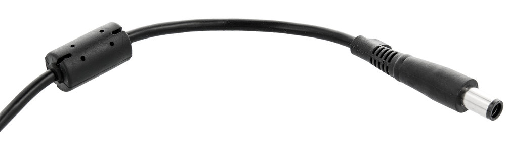

GitBit 657 #2016 Napisano 9 Października 2017 (edytowane) Dziś miałem okazje po raz kolejny porównać sobie dwa moduły 3159 wyjęte z GW-M5610. Kiedyś już o tym pisałem ale postanowiłem że trochę odświeżę temat. Po lewej stronie moduł z 2016r wyjęty z GW-M5610BB co z resztą jest widoczne zaś po prawej stronie moduł z 2010r wyjęty z GW-M5610B.Różnice w wykonaniu obu modułów są widoczne po dokładniejszym przjrzeniu się natomiast to co najbardziej rzuca sie w oczy to antena. Z moich obserwacji wnioskuje że we wszystkich modułach wypuszczonych do 2012r anteny były zalane klejem natomiast po roku 2013 wszystkie anteny wygladają tak jak w tym module po prawej stronie. To samo tyczy się dekli od tych modeli. Te do 2012r miały naklejaną od spodu naklejkę magnetyczną na wysokości anteny natomiast w kwadratach wyprodukowanych po 2012r już tej naklejki nie ma. Nie do końca wiem po co była ta magnetyczna naklejka ale wydaje mi się że miała niwelować zakłócenia anteny WC. Podobnie jak ma to miejsce w przewodach zasilających w niektórych urządzeniach np laptopach. Na kablach są takie zgrubienia kostki tak zwane filtry ferrytowe które mają niwelować zakłócenie jednak jak to w praktyce wygląda to nie wiem.Być może Casio doszło do wniosku że jest to zbędny element. Nie wiem jak jest w innych G ale we wszystkich GW-M5610 jakie przerabiałem wyglądało to za każdym razem tak samo. Edytowane 10 Października 2017 przez GitBit 0 Udostępnij tę odpowiedź Odnośnik do odpowiedzi Udostępnij na innych stronach
