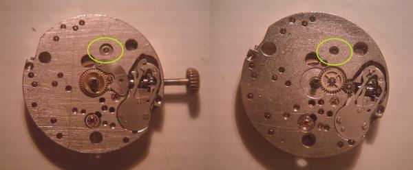

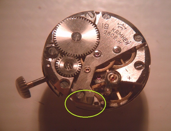

Uzupełnię pewne informacje dotyczące początków odmian serii 26xx z literką N. W przypadku werków bez kalendarza pierwsza seria była oznaczana była jako 2609H (czyli 2609N), późniejsze 2609HA różniły się kilkoma szczegółami - kiedyś pokazywałem to nawet już na zdjęciach, ale myślę, że nie zaszkodzi powtórzyć.
Najbardziej widoczna różnica dotyczy zaznaczonego miejsca - w późniejszych 2609HA śruba mocująca werk w kopercie/ringu jest "wcięta"  w mostek, natomiast w 2609H jest z boku mostka. Na zdjęciu widać też nieco inny kształt mocowania włosa:
Po zdemontowaniu tarczy też dostrzeżemy pewne różnice - w 2609H było nieco inne łożyskowanie bębna sprężyny, ale również ten mały mostek kryjący przekładnię wskazań (chociaż to rozwiązanie pojawiało się też chyba we wcześniejszych 2609HA).
Wersje z kalendarzem pierwotnie nie miały "H" ("N") w oznaczeniu - wzięło sie to z tego, że wcześniej nie było żadnej Rakiety w tej specyfikacji i te oznaczenia (2614, 2628) pojawiły się po raz pierwszy (w przypadku 2609 konieczne było dodanie litery "H" w celu rozróżnienia obu generacji). Późniejsza modernizacja całej serii wymusiła dodanie liter "H" dla wersji z kalendarzem/datownikiem i literki "A" dla wersji bazowej.

Aha - jest jeszcze jedna istotna różnica między 2609H i 2609HA - inne ukształtowanie wewnętrznej powierzchni tarczy - w 2609HA przeważnie nie występowało takie wyfrezowanie:
