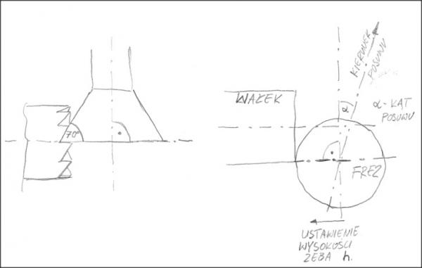

Rysunki schematyczne ustawień do frezowania uzębienia sprzęgła Beczka/Półbeczka.
Przyjąłem kąt frezu 70stopnia(deg.)
Wyjaśnienia i obliczenia na dole.
Rys.1 ustawienie do frezowania i kąt alfa = kąt posuwu frezu.

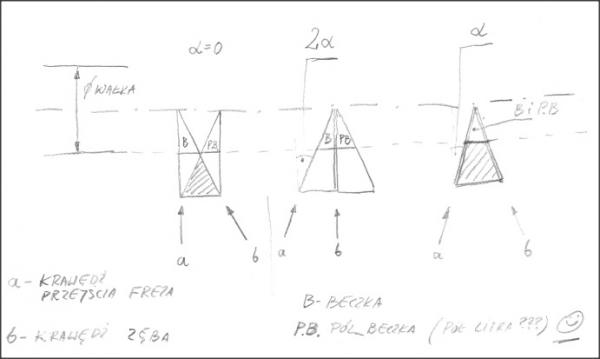

Rys.2 Mam nadzieję, że wyjaśnia konieczność dodania kąta alfa.
Na rysunku widać 3 wersje zazębiania się Beczki i Półbeczki w zależności od kąta "przejścia" frezu przez wałek.
To zadanie z geometrii przenikania brył. Narysowałem tylko widok pojedynczych zębów z obydwu zębników.
Zakreskowany obszar = powierzchnia zazębiania.
krawędz a = krawędz frezu
krawędz b = wynik przenikania przejścia frezu przez ząb widoczny i następny po obrocie wałka.
Rys.3 Przykładowe ustawienie stolika tokarki dla mojego zestawu.
Nie mogę ustawić stolika wzdłużnego i poprzecznego prawie równolegle.
W wersji pokrętła po jednej stronie - pokrętła są w kolizji.
W wersji przeciwnej pole obróbki jest poza zasięgiem przesuwu stolików lub odległości mocowania i obrotu są tak duże, że wykluczają sztywność zestawu.
Nie mam stolika z 3-cim posuwem.
Pomysł z pomiarem odległości i podpieraniem się obliczeniem funkcji trygonometrycznej jest bardzo praktyczny.

Wcześniej analiza:
1. pomyłka w ustawieniu krawędzi frezu prostopadłej do jego osi obrotu na osi centralnej.
Wykluczyć należy błąd " za wysoko" - będą szczeliny na linii wysokości zębów.
wniosek- ustawienie centralne a jeżeli przesunięcie - tolerancja luzów to "w dół".
2. kąt posuwu.
Po analizie rys.2 lepiej kąt mniejszy- bliżej wersji pierwszej gdzie alfa=0, niż za duży bliższy wersji drugiej t.j. całkowity brak zazębienia, a wcześniej zazębienie na mniejszej średnicy(dźwigni).
Wniosek- jeżeli przesunięcie, błąd pomiaru kąta, lub wartości x to lepiej "w dół", nigdy "w górę".
Przepraszam za wymądrzanie się, ale praktyka ( moja bardzo krótka) pokazuje że lepiej policzyć niż robić na ślepo.
  • What one fool can do, another can.
Przepraszam, popełniłem błąd na rysunku 2.
Jeżeli przewiercimy koła zębników to powierzchnia zazębienia będzie wyglądać inaczej.
Patrz rys 2. poprawiony.
Nie zmienia to obliczeń i analizy.

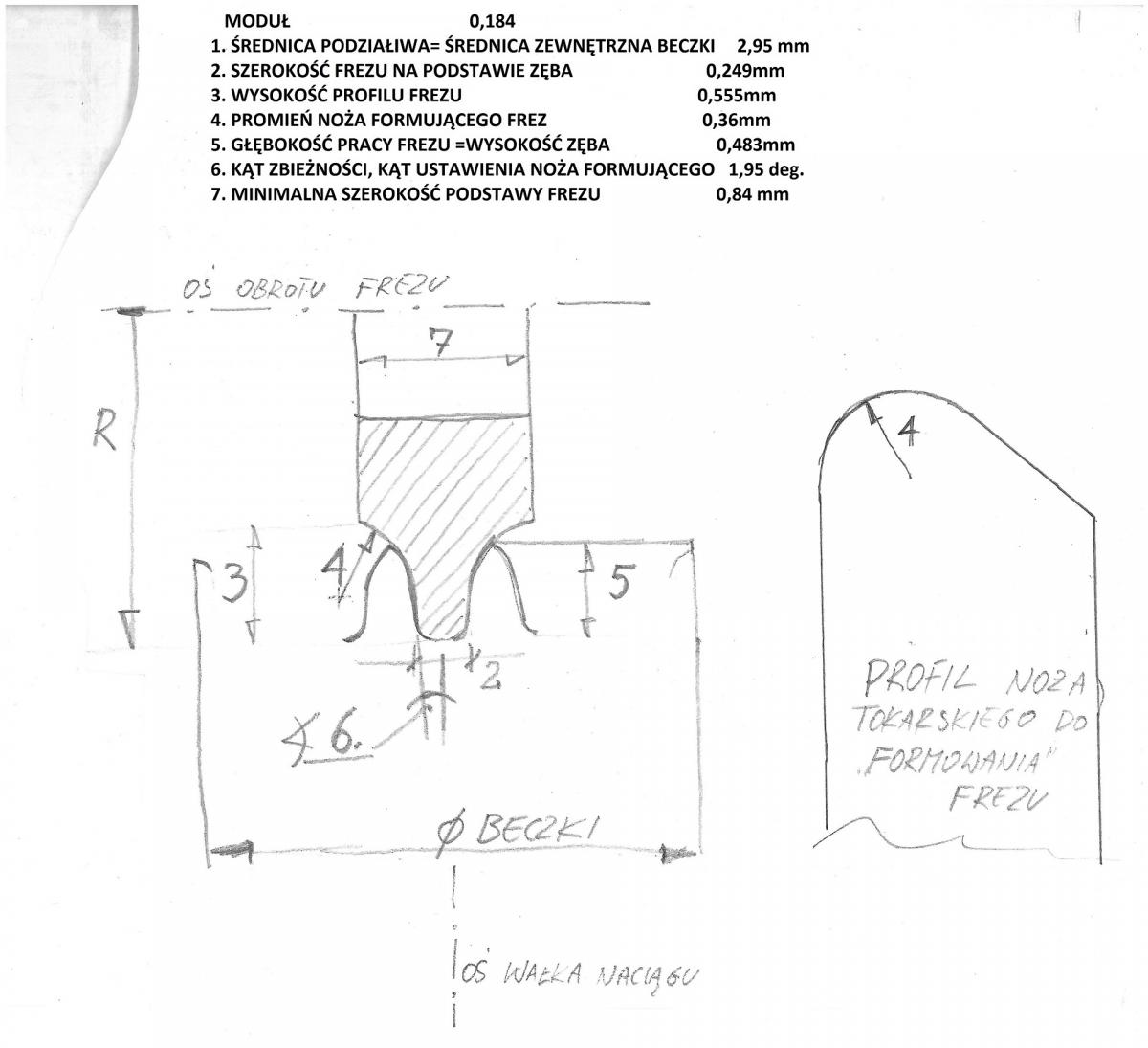

Projekt (dzisiaj skrócony) profilu zębów na beczce i zarazem profilu frezu oraz koniecznego profilu noża tokarskiego.
Komentarz wieczorem.
Jak zaszlifować nóż z tak pięknym łukiem o tak małym promieniu pokażę w trakcie pracy w weekend.
Jutro, jak zdążę projekt zębów "wilczy ząb" na półbeczce.post-89854-0-02014000-1458213704_thumb.jpg

Komentarz do dzisiejszego rysunku-projektu.
- wszystkie obliczenia za R. D. Porter
- moduł to jest średnica podziałowa koła zębatego ( w milimetrach ) podzielona przez liczbę zębów.
W gotowym kole zębatym z zegarka trudno to zmierzyć dokładnie.
Współpracująca para kół musi mieć zawsze ten sam moduł.
Najprostszy pomiar to zmierzyć odległość osi pary kół, pomnożyć przez dwa i podzielić przez liczbę wszystkich zębów w parze kół
Dla tego projektu zmierzyłem i obliczyłem moduł kół " pod tarczą" kolejno parami.
Wynik każdorazowo był 0,17
Dla zębów beczki obliczenie proste daje wynik 0,184
W tym kole zęby są równoległe do osi obrotu a przekładnia jest kątowa.
Sprawdziłem w innym mechanizmie i otrzymałem podobne wyniki. Dla kół odpowiedzialnych za ruch i ustawianie wskazówek moduł 1,55 dla beczki 1,68
Postanowiłem nie przejmować się tym, chyba tak musi być.
Zobaczę po zrobieniu.
-Wymiary z dokładnością do 0,001.
Oczywiście nie jestem w stanie tak wykonać oraz zmierzyć. To czysta abstrakcja.
Jestem w stanie zmierzyć do 0,01 ale i tak nie traktuję takich wymiarów poważnie.
Ważne aby koła poprawnie działały.
-Nóż do formowania zęba.
Jest najważniejszy. wystarczy aby promień łuku był bardzo bliski tego z obliczeń a następnie kąt jego ustawienia na stoliku (wartość 6 z projektu).
Reszta to prosty posuw wzdłuż osi wg. wskazań czujnika.
Przystawkę do szlifowania pokażę na zdjęciach. ustawienie kąta po prostym pomiarze na wystarczająco dużej odległości tzw. przeciwprostokątnej do funkcji sinus.

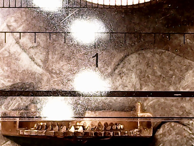

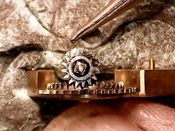

Mam zdjęcia z mikroskopu usb koła naciągowego + półbeczka dla kół z patka 32 i kół z mechanizmy Tiffany N.Y. 42mm
Dodatkowo zdjęcia półbeczka od 32- koło od 34. I wszystkie pomiary.
Będę zaczynał od kształtu trójkąta i zasady że powierzchnia robocza zęba pokrywa się z promieniem koła.
Ta przekładnia pracuje tylko w jednym kierunku. Jest pięknym przykładem, że dobrze wykonany własny projekt też może działać w praktyce.

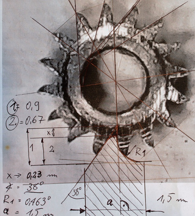

Zdjęcia, ściągawka do projektu.
Zdjęcie patek 32mm
Dla Patek 32
śr. zewnętrzna 7,45 mm
ilość zębów 34
wysokość zębów 0,53 mm
Półbeczka 16 zębów
śr. zewnętrzna 3,74 mm
śr. na podstawie zębów 2,60 mm
wysokość 0,57 mm
Zdjęcie Patek 34 projekt.
Zdjęcie Patek 34 projekt + półbeczka 32
Patek 34
średnica zewnętrzna uzębienia na kole naciągu 7,9 mm
ilość zębów 34
wysokość zębów 0,43-0,44 mm
średnica zewnętrzna ( szacowana ) dla uzębienia na półbeczce 3,65 jako maksymalna do 3,53 minimalna?
wysokość zębów przyjmę 0,6 do 0,63 ?
Zęby o kształcie wilczym mają szerszą podstawę, dlatego mogą przenosić większe obciążenia, co akurat przy mechanizmie naciągowym ma znaczenie.

Projekt frezu do uzębienia na półbeczce.
Projekt na podstawie patka 32.
W trakcie toczenia postaram się "pomylić"  w ustawieniach  aby otrzymać profil dający wyższe uzębienie + 0,06;  +0,08
Promień zewnętrzny na profilu frezu będzie toczony z ręki.
Plan na dzisiaj i jutro:
-przygotowanie noży tokarskich
-przygotowanie i szlifowanie noży formujących frezy- do beczki i półbeczki. (pokażę zdjęcia)
-przygotowanie - wstępne toczenie materiału . Obydwa frezy powstaną z trzpieni wierteł HSS 6 mm.
-frez do półbeczki formowanie z jednego uchwytu - jest niesymetryczny.
-frez do beczki jako symetryczny musi być odwrócony. Będzie toczony między centrami ( uchwyt i napęd poza wrzecionem )
-jeżeli przejdę ten etap to nacięcie  jednej krawędzi tnącej frezowaniem.
frezy do nacinania uzębienia będą zamocowane mimośrodowo. Ok, 1,2-1,4 mm od osi.
-hartowanie, ostrzenie.
-próby na wałku mosiężnym. wybijania otworu kwadratowego, sprzęgła i uzębienia.
-wykonanie prototypów beczki i półbeczki z mosiądzu, spasowanie długości wzdłuż wałka naciągu, wyznaczenie podtoczenia na beczce pod sprężyny t.j. ustalenie głębokości zazębienia beczki z kołem pośrednim.
- jak starczy czasu to .... wykonanie w stali, hartowanie, wygrzewanie odprężające, poler....to już będzie pewnie noc z czwartku na Wielki Piątek.
