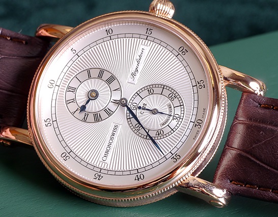

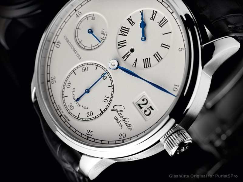

Wskazówka sekundowa i godzinowa muszą być inne (kształt)  bo nawet odruchowo będzie widać , że to z boku cienkie jest mniej ważne. Natomiast jeśli chodzi o wielkość osi godzinówki to zobaczę co da się zrobić ale to już w następnym tygodniu.
Poniżej dwa różne rozwiązania grubości osi (osobiście wolę opcję Chronoswiss ale Waszawola bedzie wolsza):
Ten w stylu Faberga wymiata.

Wydaje mi się , że to zwykle złudzenia , że są tam jakieś cztery ramiona - kwestia światła i typu aparatu fotograficznego a raczej jego foto-elektroniki.
Warto byście poczytali o giloszowaniu. Tu nie chodzi o żaden wzór ( ten można wytłoczyć ) tylko o grę światła. To tak jak z np. kolczykami kobiety. Jak są złote ale tłoczone lub z CNC to wyglądają tylko jak złoto ale jak się je zgiloszuje to będą się świecić jak diamenty.
Te wzory mienią się w figury geometryczne i żyją i to nie  fotografia to jest właśnie gilosz.
Inaczej Wam tego nie wytłumaczę.
Mistrzowie potrafią potrafią tak ustawić kąt noża że tworzą światłem " wirtualne" figury przestrzenne.
