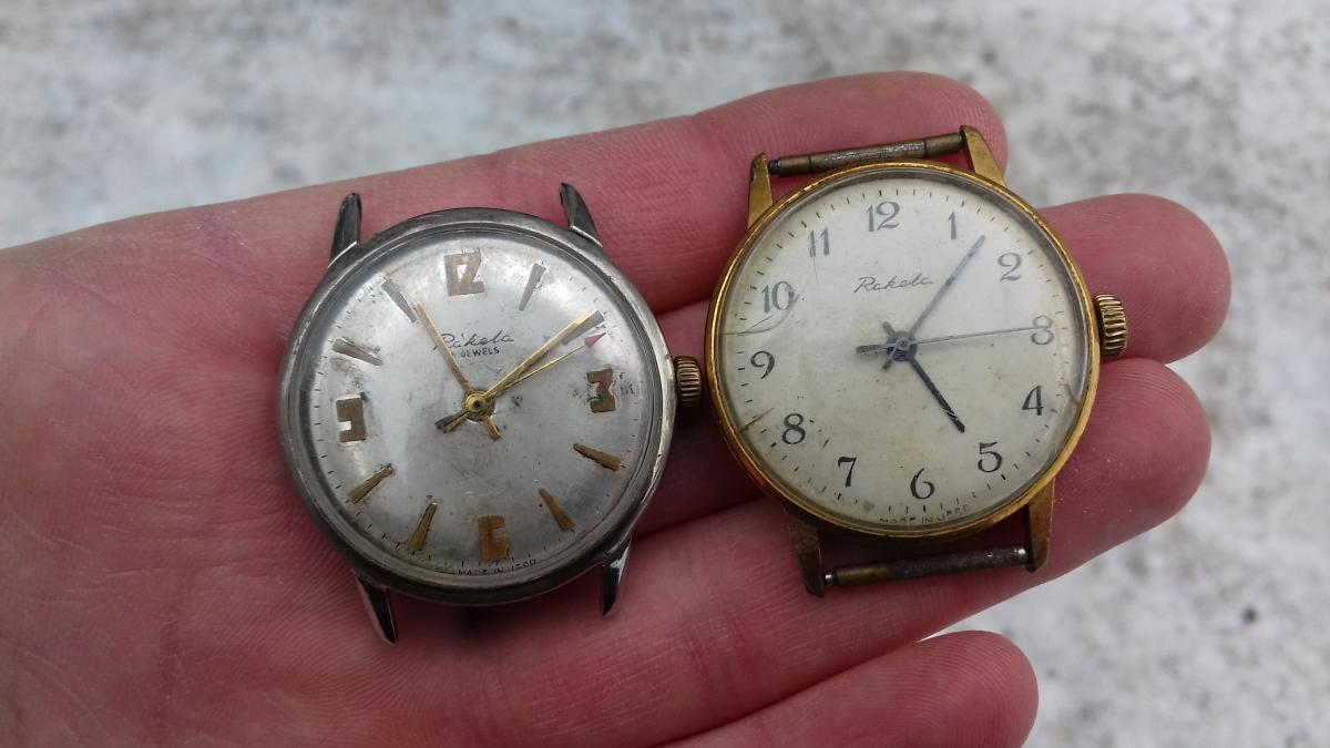

Chce ktoś takie 2 Rakiety? Próbują coś chodzić, ta złocona bardziej. Ze zmytą tarczą tylko rusza. Zegarki do naprawy lub na części. realizacja

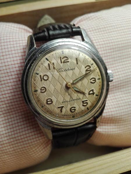

4. Stoliczny giloszowany, przegląd robiony ok 3 lata temu, nie noszę więc nie znam dokładności chodu, sprzedaję bez paska 150pln + 6,5pp
