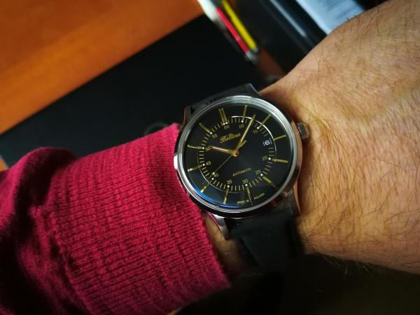

Tak sobie czytam tą recenzję Volansa i muszę przyznać, że w czerwieni ten zegarek mógłby nieźle kosić. Wersje kolorystyczne jakie są też ładne, ale to zdjęcie przykuwa najbardziej moją uwagę:
