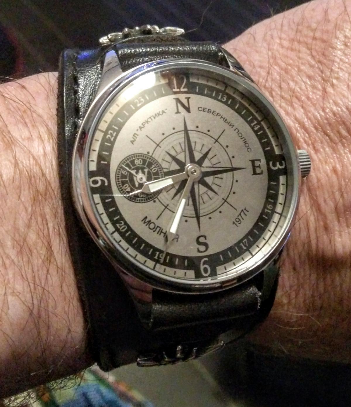

Ja już ponosiłem trochę moja wersje Mołni Arctic i najlepiej czytelną jest z prostymi wskazówkami świecidełkami. U Ciebie widzę złote? Jak się nosiło? Czytelne?
Tak złote, jest w miarę czytelna z tymi wskazówkami.

Założyłem takie, a do tego sekundową pomalowałem na biało... Fajnie wygląda. Zdjęcie płaskie, ale na żywo te wskazówki wyraźnie odcinają się od tarczy... Takie 3D ;-)

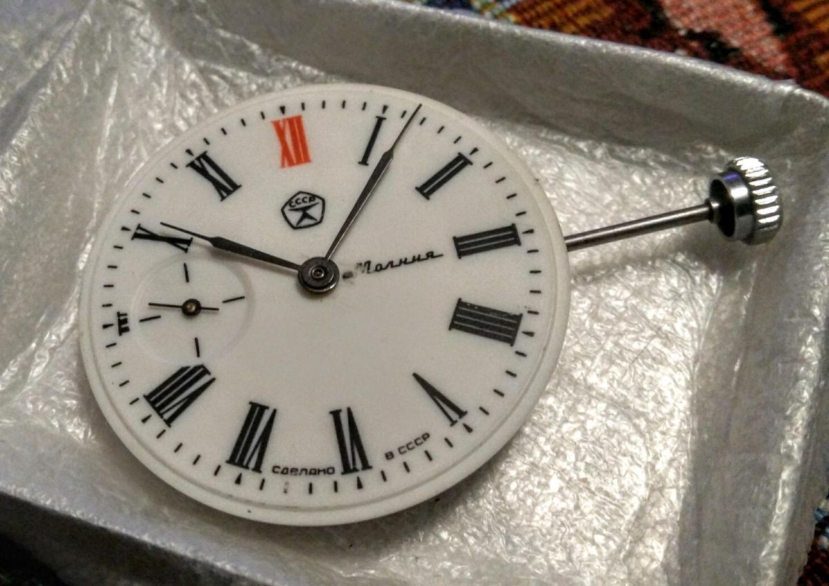

Ja mam jeszcze takie maleństwo do oprawienia, muszę kupić tylko kopertę pod 38mm tarczę. Pod szkłem tarcza wygląda jak porcelana ;-)

Bazą mogłaby być tarcza od owej kieszonkowej Mołni.
Na forum tarcze robił kiedyś kolega Mistyk.
O ile dobrze pamiętam to Chronostar w Łodzi robi takie tarcze i jeszcze ktoś w Poznaniu
