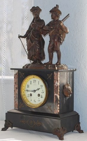

Jakiś czas temu zakupiłam zegar na pchlim targu. Jestem laikiem i nie znam się na zegarach. Kupiłam bo ładnie wygląda i jest dość ciekawy.  Nurtuje mnie nazwa bo pierwsza litera jest częściowo wytarta jak również napisy na dole. Szukałam na różne sposoby w internecie ale bezskutecznie. Zegar jest ciężki wykonany z brązu, marmuru i z materiałów których nie umiem określić.  Może jest ktoś na forum kto pomoże mi rozwikłać nazwę, pochodzenie, jak stary jest  zegar i ewentualnie jak go uruchomić ( zakładanie wahadła )

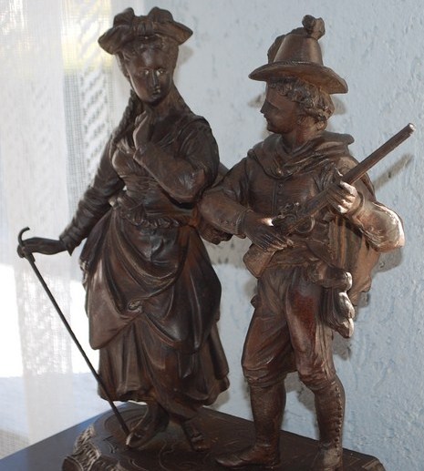

Typowy francuz. Przełom XIX/XX wieku. Figura może (ale nie musi) być nie od tego zegara. Ogólnie sympatyczny, zachowane proporcje.

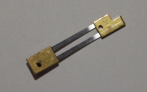

Wykręć te 2 wkręty na tylnych drzwiczkach i wtedy cały werk wyjmiesz z przodu (powoli i ostrożnie).
Wtedy bedzie dobrze widoczne zawieszenie wahadła. Jeżeli nie ma tam zawieszki (sprężyny płaskiej), to musisz ją kupić.
Prawdopodobnie potrzebna jest taka "do francuza" z charakterystycznym wycięciem na górnym okuciu.
Czasami są na allegro (rzadko), bywają na targach staroci, może je mieć zegarmistrz.
Poszukaj na forum, bo temat był poruszany. Hasło "sprężyna wahadła".

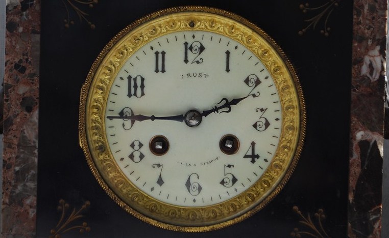

Jak już koledzy napisali- miły francuzik. Na tarczy napisy wskazują na dystrybutora, czy sprzedawcę, a nie wytwórcę. Może go zrobił Japy, a może to klon (bardzo liczne).
Brakuje zawieszki wahadła. Na ebayu dostępne pod hasłem "French clock suspension spring". Musi mieć wycięcie pod regulację precyzyjną, taki ząbek z jednej strony.
Jeżeli  nie znasz się na zegarach i grzebaniu w nich, to pozwól, że poradzę- znajdź zegarmistrza. Po stu z okładem latach wymaga przeglądu, czyszczenia, regulacji i oliwienia. Odwdzięczy się długą, stabilną pracą. To są całkiem niezłe mechanizmy, traktowane dobrze pracują bez kaprysów wiele lat.
Zegar popularny, jednak Twój bardzo dobrze zachowany. Często wystające elementy się urywały, w Twoim wszystko jest na miejscu. Myśliweczek może pannę straszyć strzelbą, a ta się przed nim oganiać laseczką...

Na tarczy widnieje nazwisko sprzedawcy zegara, ewentualnie osoby która wykończyła surowy mechanizm i umieściła go w obudowie.
Sygnatura producenta będzie, o ile jest wybita, pod dzwonkiem.

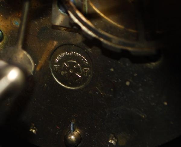

Nie wiem czy to w czymś pomoże ale zgodnie z zaleceniami zrobiłam dodatkowe zdjęcie. Znalazłam jakąś sygnaturę pod dzwonkiem.  Może jest tutaj ktoś kto umie to rozszyfrować ?  Po Waszych wszystkich informacjach zaintrygował mnie ten tajemniczy zegar :)  Pozdrawiam
A te dwa poglądy się wykluczają? Minęło kilka dni więc powtórzyłem.
Georges Verger et Fils, z samiuśkiego Paryża :)
Czyli zegar jest trochę młodszy, powstał po 1917 roku.
https://watch-wiki.org/index.php?title=Verger_%C3%A0_Paris
Piotr

1. sprezyna napedowa do tego zegara 19x0,3x30 kosztuje     23,87€
2. zawieszka do tego zegara 25x5 type A kosztuje                  4,56€
sa to ceny w sklepie M&P
