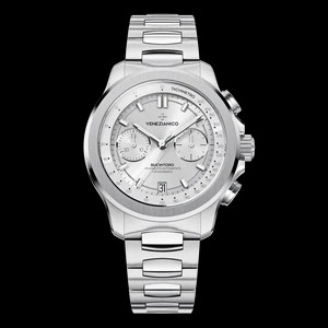

Wiesz może kiedy będzie dostępna wersja ze srebrną tarczą ?
22 minuty temu, KRZYSIO napisał(-a):
Można już (także u mnie) zamówić w pre-orderze. Realizacja zamówień rozpocznie się w styczniu.
