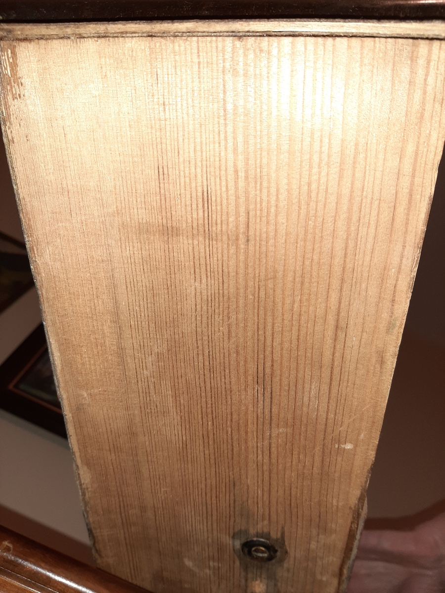

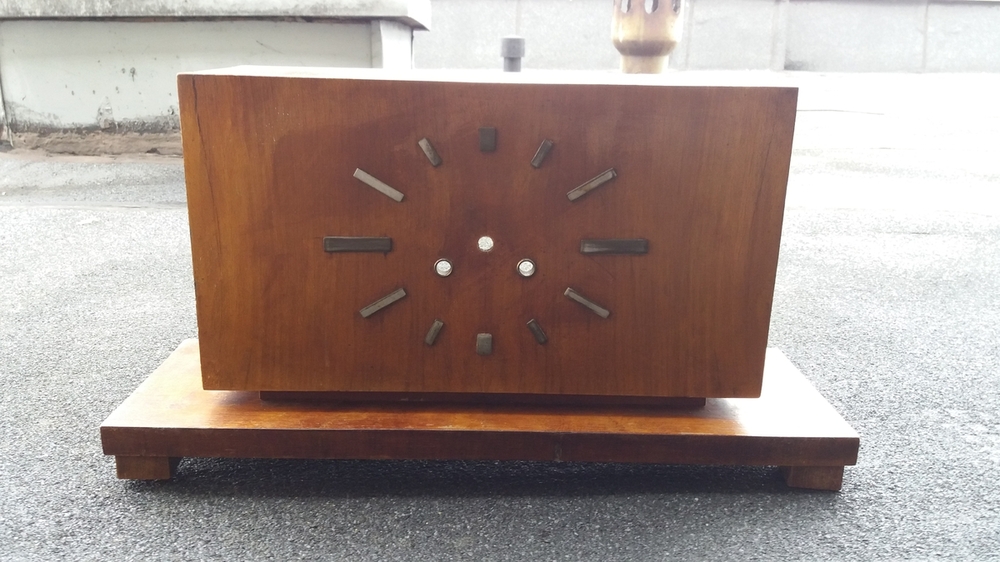

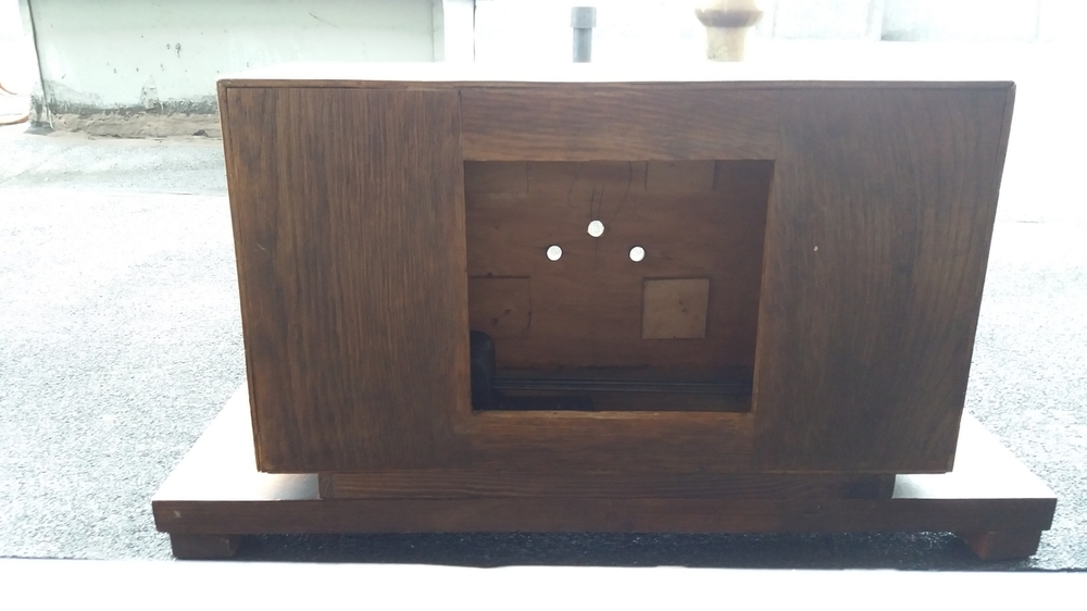

Najpierw muszę się pogodzić z faktem, że nogi były. Bo nigdy ich tam nie widziałem i ten zegar nigdy mi się z nogami nie kojarzył. Nie mniej jednak z pewnością tam były, co pokazują zdjęcia wrzucone wyżej. I logika, bo inaczej mocowanie mechanizmu rysowałoby to na czym zegar stoi. 20210906_212752.thumb.jpg.f1a7eb25a974aab92666aef04b56c75d.jpg
Łatwo je usunąć.
 ...to było klejone.
Kawałek drewna z przyklejona listwą "kształtową", a wszystko razem przyklejone do dna skrzynki.
 ( poszukaj może śladów...)
Niestety nie mam juz tego zegara ( naprawiałem go dla znajomej, której już "puściły nerwy na niego i zegarmistrzów....)
 Będę u niej przy okazji małej konserwacji po roku, to Ci pstryknę  "nóżki" od spodu... ( jeżeli nie będziesz miał ich wcześniej..
Pozdrawiam Mirek

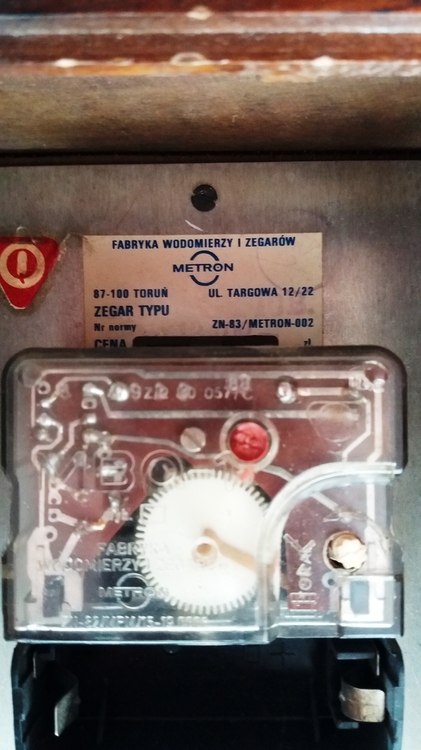

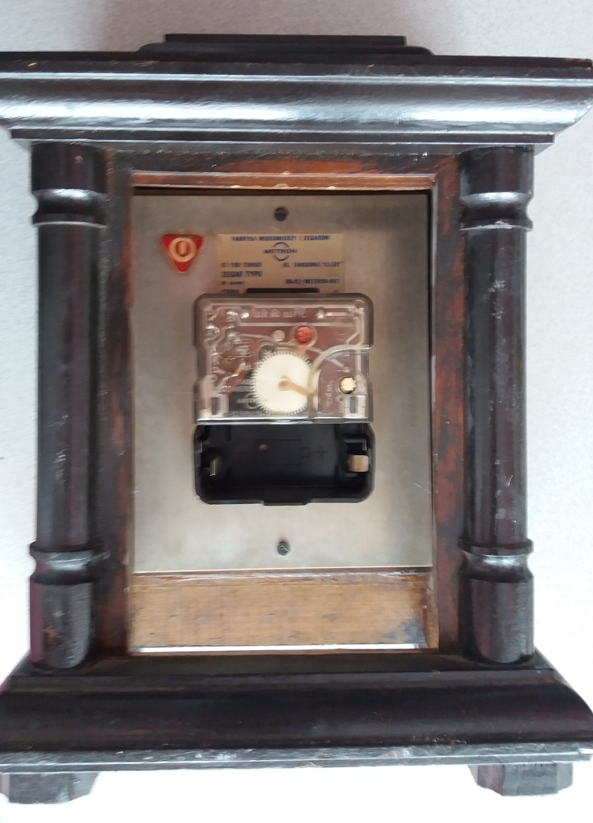

Wysokość: 24,5 cm
Szerokość:  18,5 cm
Mechanizm kwarcowy, własnej firmowej produkcji.
Zasilanie: bateria R 14. Zegar z 1988 r.
Numer seryjny mechanizmu:
                    88
844 933
Symbol mechanizmu MBQ - 1
Ówczesna cena  12 000 zł, podana na etykiecie.
Mimo galopującej inflacji, na etykiecie podana .
Przykładowo w 1982 r. nauczyciel w szkole podstawowej, we wrześniu 1982 r., (pierwszym roku pracy), otrzymywał pensję podstawowa w  wysokości 5 600 zł.)
Obudowa wykonana z drewna. W tym egzemplarzu tylna klapa nie jest oryginalna. Nie ma żadnych tu informacji o wykonawcy obudowy. Można by domniemać, że została ona wykonana w stolarni Metronu, w Toruniu, ale tak zapewne nie jest.
W Internecie można znaleźć identyczny zegar z pieczątka wytwórcy  obudowy:
https://archiwum.allegro.pl/oferta/metron-kwarc-piekny-zegar-z-prl-drewno-ideal-i7854629866.html
Jest to Zakład Stolarski Henryka Jagieły ze Starachowic.
Niewątpliwie nie kalkulowało się ustawiać maszyn w stolarni zakładowej dla niedużej serii tych zegarów w obudowie drewnianej. Mechanizmy te montowane były w obudowach porcelanowych.
Fot. 1-2. Zegar po zakupie.
Fot. 3 -4.
Fot..5-6. Mechanizm. etykieta i oznaczenia na obudowie mechanizmu.
Edytowane przez Marek Szajerka

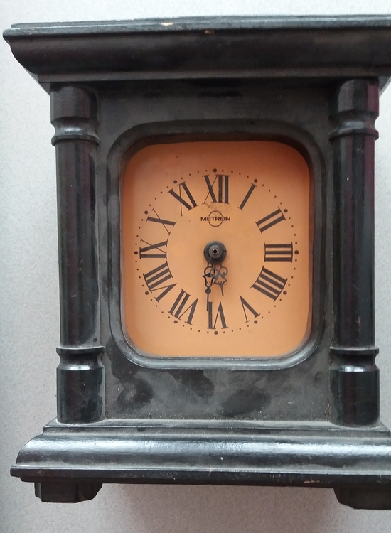

Taki wpadł mi wczoraj w łapy ...

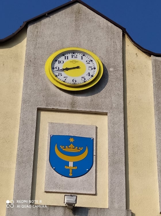

Metron, zegar uliczny w Kielcach. Artykuł  z 2010 r.
https://echodnia.eu/swietokrzyskie/czas-zatrzymal-sie-na-deptaku-nie-dziala-zegar-przy-ulicy-duzej/ar/8738781

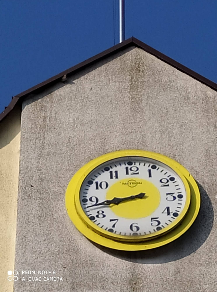

W Toruniu na ul. Szerokiej:
http://wikimapia.org/21759318/pl/Zegar#/photo/7288600

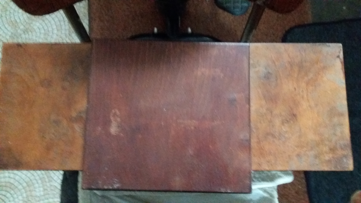

Byłem dziś u cioci i sfotografowałem jej metrona. Wciąż chodzi, ale ponoc bije już tylko pełne godziny. Nie wiem też kiedy był serwisowany, ale pewnie kilkadziesiąt lat temu... Zegar stoi na szafie i to szerokie na dole to jest właśnie część szafy. Ciocia go ruszyć nie pozwoliła ;)
Edytowane przez cjareck
37 minut temu, cjareck napisał(-a):
 To akurat częściowo uzasadnione :)
 zmiana ustawienia Metrona, może powodować jego nieoczekiwane zatrzyamnie....
 ( przerabiam to ( z wahadłowcem, którego naprawiałem)).
Dom ze względu na szkody górnicze przechyla się raz w tą, czy drugą stronę, a Metronisko się zatrzymuje ....
Pozdrawiam Mirek
Ciocia ma rację, choć z drugiej strony, to serwis by się przydał..... no choć kapka oleju. :)
Przy tego typu długiej podstawie, jaką ma ten /czy inny Metron niewielka róznica poziomu robi znaczenie.
 W tym wahadłowym przestawiałem kotwicę a to w lewo, a to w prawo, by nie kuśtykał..
 teraz poradziłem ( i się sprawdza) . podkładka pod piwo z lewej, z prawej itd.... w zależności od tego co pokazuje poziomica, którą przyczepiłem na stale z tyłu obudowy...
 Zrobiłem to z lenistwa, by nie jeździć i ustawiać,średnio 3 , 4 razy w roku... :)
Pozdrawiam Mirek

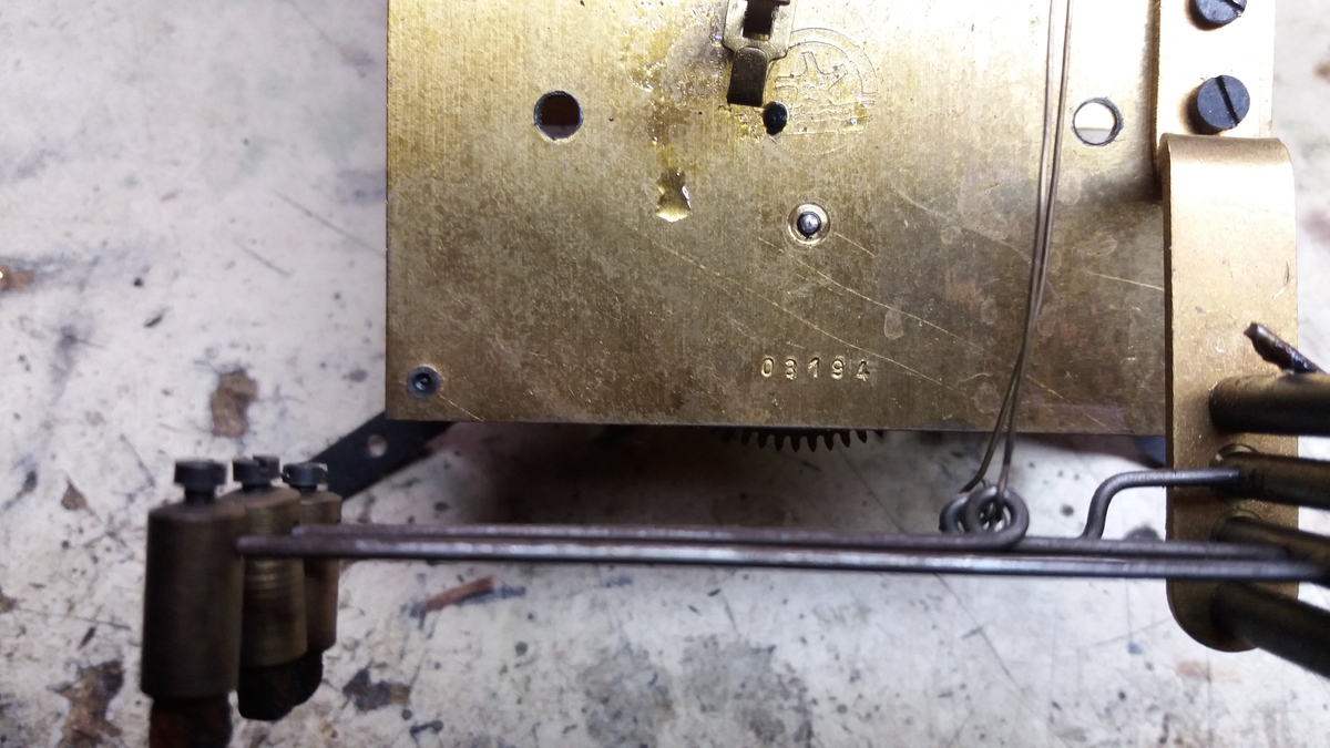

Znajomy pokazał mi bufetowego Metrona, który akurat naprawia. Zegar posiada numer seryjny 3 194. W trakcie wyjmowania mechanizmu z obudowy natrafił na certyfikat kontroli jakości.  Badanie trwało od 15 września  do 25 września 1952 r. Numer na certyfikacie jest zgodny z numerem na płycie mechanizmu. Kartę certyfikatu wydrukowały Bydgoskie Zakłady Graficzne, filia w Chełmnie.

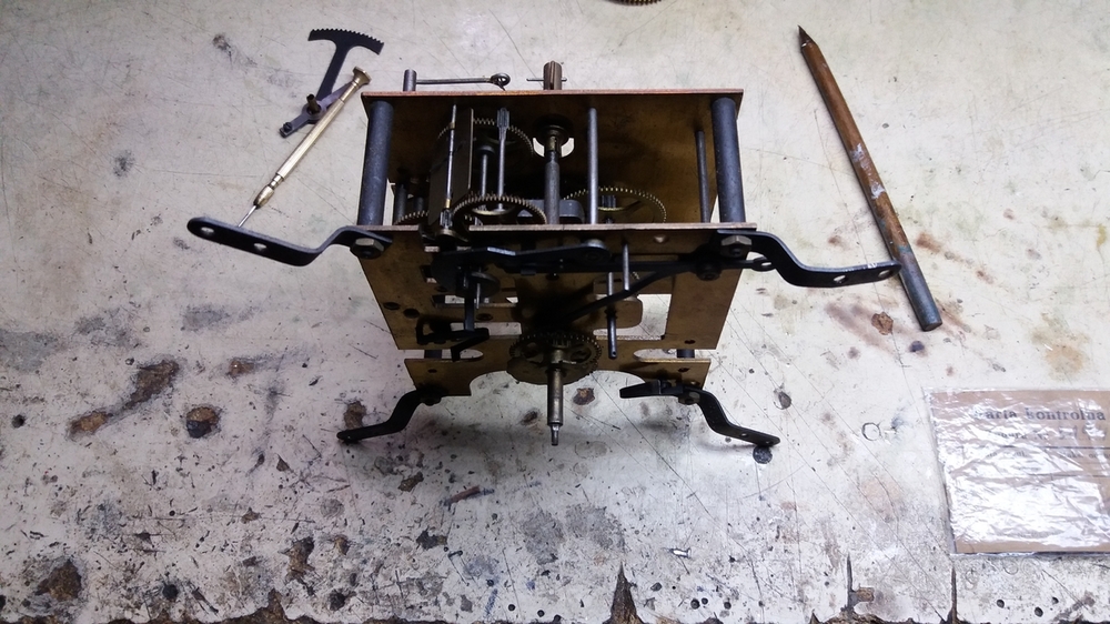

Mam pytanie o kominkowy metron TYP ZK 16/B mam taki i gong bije tylko o pełnej godzinie 1 raz (tzn 2 uderzenia) i tyle.
Czy były takie wersje czy powinien zajrzeć specjalista .
Raczej tak...
Bo o pełnej powinien wybijać zgodnie z godziną ( 6x na 6 itp)  połówki raz.
Pozdrawiam Mirek
jeżeli to faktycznie ZK16 to powinien wybijać pełne godziny i połówki.
Trzeba by wyjąć mechanizm z obudowy i zobaczyć od strony tarczy na mechanizm.
Może jakiś "moderator" coś zmodował..
Zrób może jakieś zdjęcie mechanizmu - może coś się wyjaśni.
ZK16 pokazywał na zdjęciach JędrulaWawa..
Edytowane przez zadra
literówki
Metron po moich Rodzicach też tak zaczął w pewnym momencie bić. Ten, który stoi u cioci (fotka powyżej) też się tak przestawił. Także chyba lubią się w ten sposób psuć.
całe dekady nie widziały przeglądów- co się im dziwić..
Te które przeszły przez moje ręce miały syf i bagno w wężydłach i na czopach - do tego suche jak z pustyni.
Było też czasami, że mechanizm zalany po płytach jakimś wd40- podobnym, tak-że jakiś czas chodził/bidował a później siadał..
Rozebrać wyczyścić i złożyć to nic trudnego.
Odprężające zajęcie, powiedziałbym ..
Warto spróbować.
