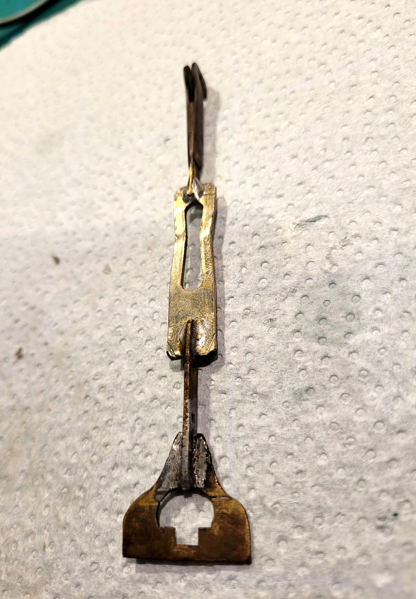

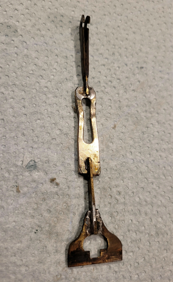

Yodek 2549 #203 Napisano 14 Grudnia 2022 Zawieszka wahadła ze Świta. Filigranowa i delikatna jak jajo Faberge. Wzruszyłam się 3 Udostępnij tę odpowiedź Odnośnik do odpowiedzi Udostępnij na innych stronach
mkl1 6951 #204 Napisano 14 Grudnia 2022 Bym zacytował.... "co Ty tam wiesz o lutowaniu" 0 Pozdrawiam Mirek Udostępnij tę odpowiedź Odnośnik do odpowiedzi Udostępnij na innych stronach
PM1122 1810 #205 Napisano 14 Grudnia 2022 Ooo 😀 0 Udostępnij tę odpowiedź Odnośnik do odpowiedzi Udostępnij na innych stronach
Yodek 2549 #206 Napisano 14 Grudnia 2022 8 minut temu, mkl1 napisał(-a): Bym zacytował.... "co Ty tam wiesz o lutowaniu" 😂😂 0 Udostępnij tę odpowiedź Odnośnik do odpowiedzi Udostępnij na innych stronach
zadra 1908 #207 Napisano 17 Grudnia 2022 W dniu 14.12.2022 o 19:30, Yodek napisał(-a): Zawieszka wahadła ze No, to już będziesz wiedziała jak się dorabia zawieszki, Z tego co pamiętam, to miałaś zamiar dorobić tę, którą "diabeł ogonem zakrył" , widać nie tylko Tobie diaboły psikusa zrobiły.. 0 Udostępnij tę odpowiedź Odnośnik do odpowiedzi Udostępnij na innych stronach
Yodek 2549 #208 Napisano 17 Grudnia 2022 36 minut temu, zadra napisał(-a): No, to już będziesz wiedziała jak się dorabia zawieszki, Z tego co pamiętam, to miałaś zamiar dorobić tę, którą "diabeł ogonem zakrył" , widać nie tylko Tobie diaboły psikusa zrobiły.. Aliści... Nie mam takiego kunsztu. Zaadaptowałam metronową. Za dużego deliktu nie popełniłam, bo i tamta, i ta były naszej narodowej produkcji więc wszystko zostało w rodzinie ☺️😄 3 Udostępnij tę odpowiedź Odnośnik do odpowiedzi Udostępnij na innych stronach

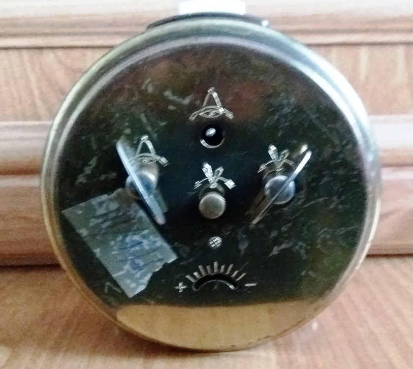

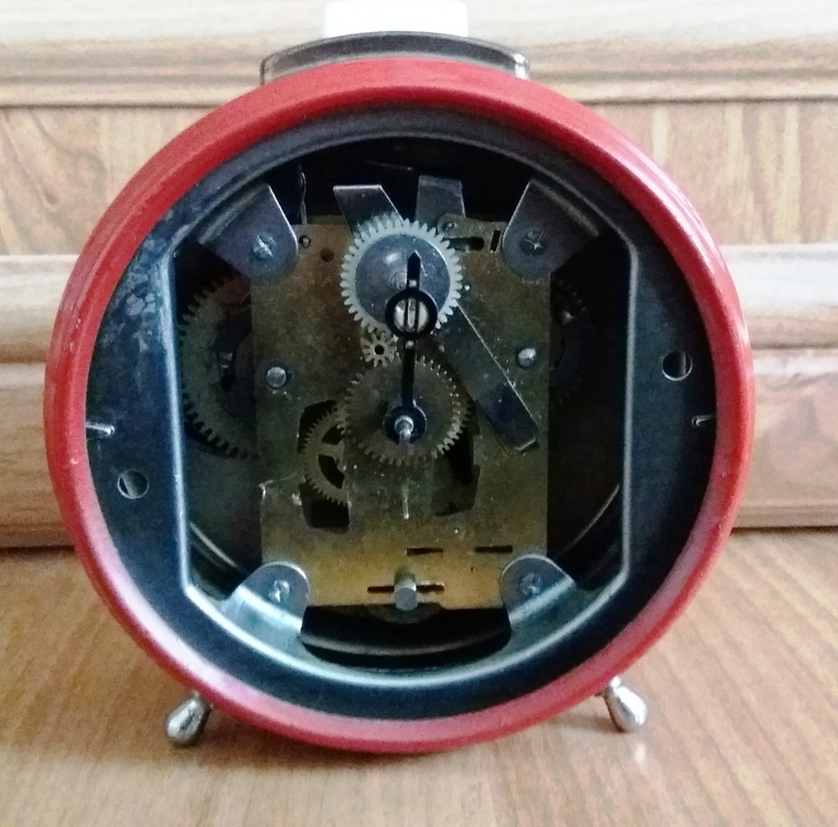

Marek Szajerka 927 #209 Napisano 25 Stycznia 2023 (edytowane) W dniu 13.03.2020 o 22:28, mkl1 napisał(-a): No i ma smutną minkę[ attachment=515522:post-111033-0-57021800-1584133417_thumb.jpg] Ale przynajmniej uratowany od złomowania Po dwóch latach ponownie zająłem się tym egzemplarzem. Wg katalogu płyt do lat 90 XX w. okazało się, że jest to budzik Wehrle https://www.dg-chrono.de/uhrenwissen/weckerwerksverzeichnis/ Wmontowałem mechanizm w zastępczą obudowę budzika polskiego, przeznaczona dla m.in. dla Zuchów. Otwory pod nóżki i blokadę pasowały idealnie, również średnica prawie idealna. Dlatego pasowała oryginalna pokrywa. Nóżki dobrałem , zbliżone do stosowanych przez tą firmę. Ani kluczyki , ani wskazówka też nie są oryginalne. Edytowane 25 Stycznia 2023 przez Marek Szajerka 4 Udostępnij tę odpowiedź Odnośnik do odpowiedzi Udostępnij na innych stronach

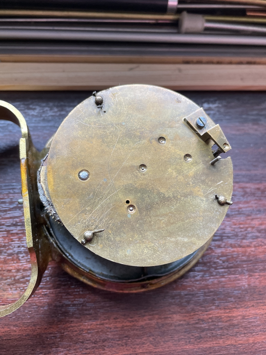

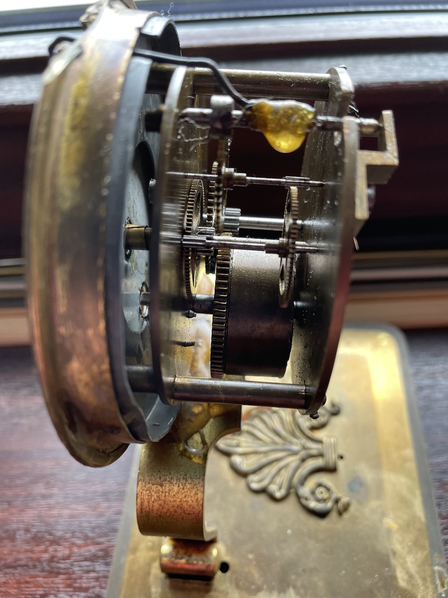

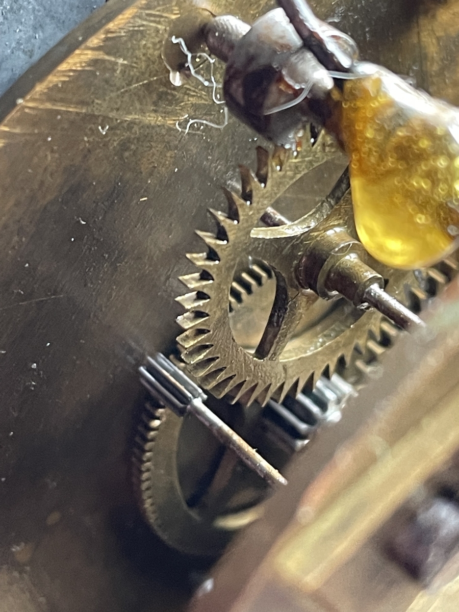

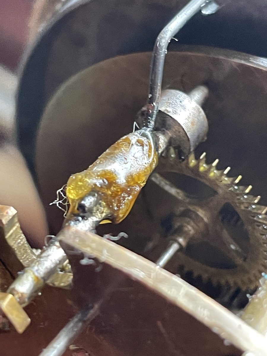

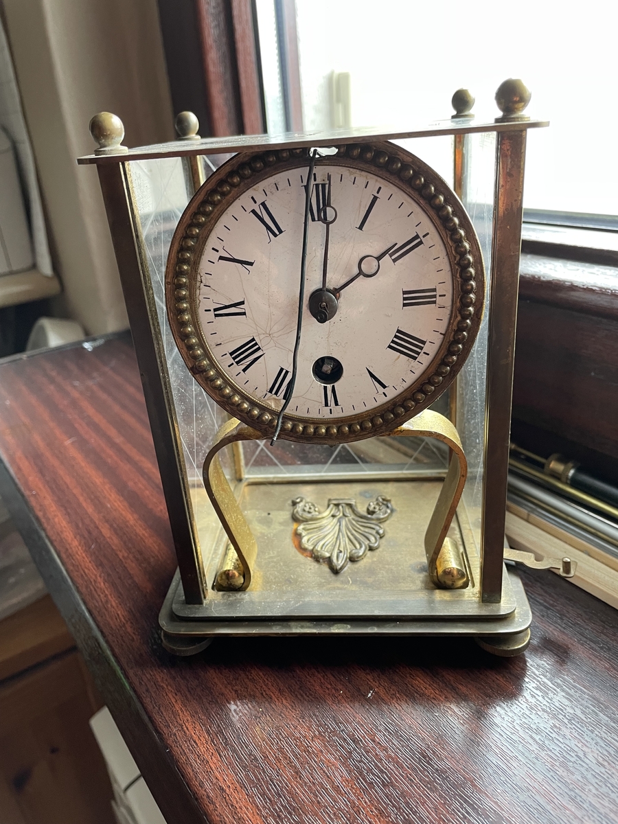

mkl1 6951 #210 Napisano 25 Kwietnia 2023 (edytowane) Pierwsze pytanie "co to" ? z zegar???? Czy on mógł mieć wahadło z przodu??? Czy to też wersja oprawcy.... Teraz zobaczcie jak ktoś się bawił nadmiarem żywicy epoksydowej Dodatkowo duzo cyny i pokrzywione zęby na bębnie Edytowane 25 Kwietnia 2023 przez mkl1 1 Pozdrawiam Mirek Udostępnij tę odpowiedź Odnośnik do odpowiedzi Udostępnij na innych stronach
PM1122 1810 #211 Napisano 25 Kwietnia 2023 Pewnikiem, ktoś się szykował do własnej produkcji. Pewnie i w tym przypadku podobnie... bo taka skrzynka, a w środku mechanizm drewniak z łańcuchami - że niby gdzie te ciężarki mają wisieć ? 🤔 3 Udostępnij tę odpowiedź Odnośnik do odpowiedzi Udostępnij na innych stronach

Anansi 3889 #215 Napisano 29 Kwietnia 2023 Ja tam nie wiem. A nie byłoby większym wyzwaniem poprawić go jako Vorderzapplera? W dniu 25.04.2023 o 18:16, PM1122 napisał(-a): Pewnikiem, ktoś się szykował do własnej produkcji. Pewnie i w tym przypadku podobnie... bo taka skrzynka, a w środku mechanizm drewniak z łańcuchami - że niby gdzie te ciężarki mają wisieć ? 🤔 To jest absolutnie oryginalny, "fabryczny" zestaw. Zegar szwarcdzwaldzki na eksport do Rosji. Na dnie skrzyni są otwory na przepuszczenie łańcuchów. Kiedyś pokazywałem tu kilka takich. 1 Tolerancja musi być nietolerancyjna wobec nietolerancji. Němec z Královce Udostępnij tę odpowiedź Odnośnik do odpowiedzi Udostępnij na innych stronach
PM1122 1810 #216 Napisano 29 Kwietnia 2023 Godzinę temu, Anansi napisał(-a): To jest absolutnie oryginalny, "fabryczny" zestaw. Zegar szwarcdzwaldzki na eksport do Rosji. Na dnie skrzyni są otwory na przepuszczenie łańcuchów. Kiedyś pokazywałem tu kilka takich. Uuu... 😄 A to mnie zaskoczyłeś 0 Udostępnij tę odpowiedź Odnośnik do odpowiedzi Udostępnij na innych stronach

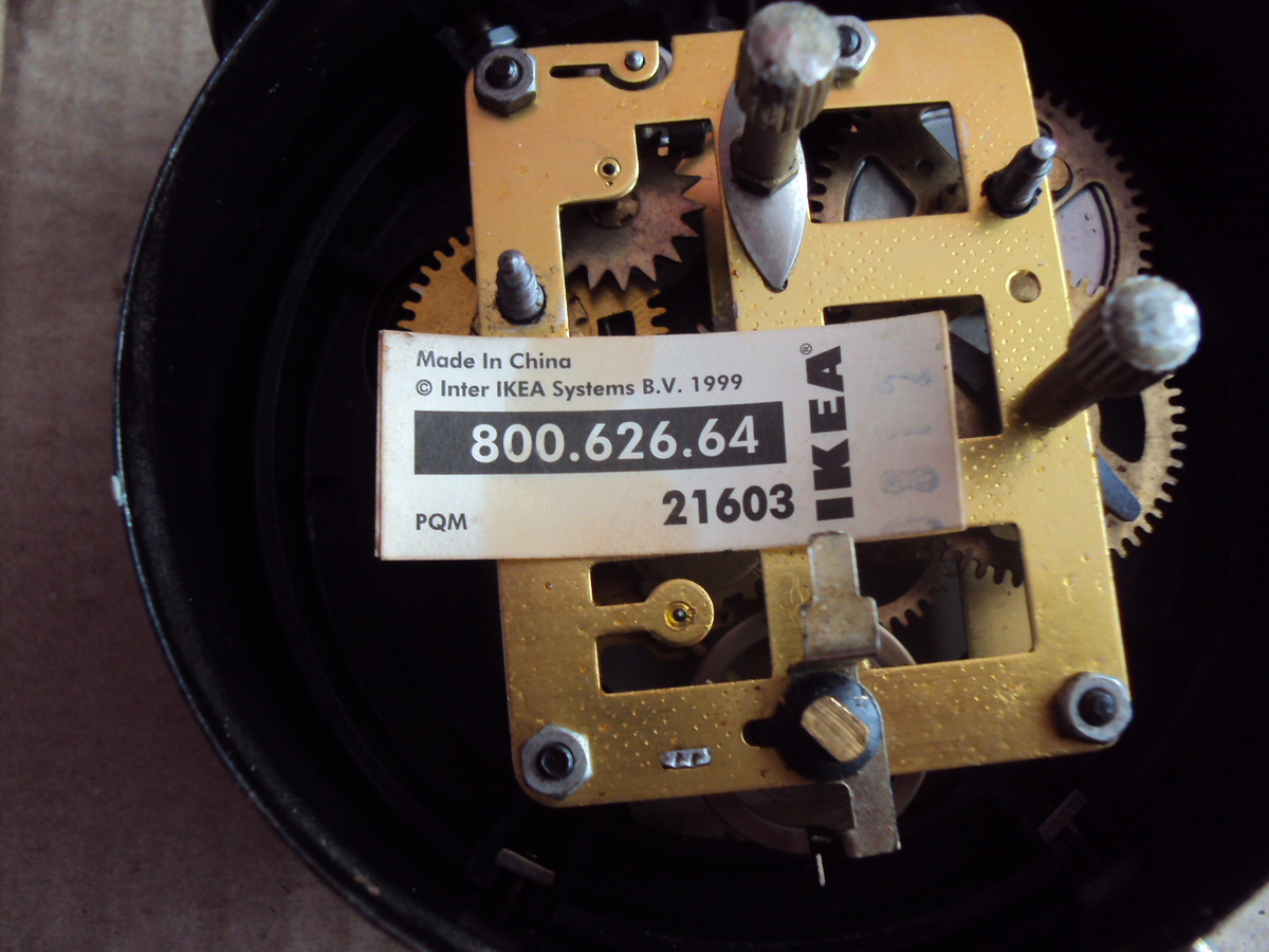

Marek Szajerka 927 #217 Napisano 3 Maja 2023 Tym razem sam muszę się ustawić w roli oprawcy-naprawcy. Wczoraj kupiłem budzik chiński IKEA. Z powodu zardzewiałej nakrętki od nóżki, będącej w plastykowym gniazdku podkładki pod tarczę, zdecydowałem się na wyłamanie podkładki. Następnie ja naprawiłem z pozytywnym skutkiem przy pomocy dwuskładnikowego kleju do metalu i tworzyw sztucznych. Przy okazji ciekawostka, te budziki miały naklejane od środka numery seryjne. 6 lat temu kupiłem też taki czarny budzik IKEA i posiada inny numer. Fot. 4-5. Porównując te dwa budziki, widać skalę mojej brutalnej naprawy. Gdyby nie to, że wskazówka godzinowa była zahaczona o wskazówkę do ustawiania budzenia, to bym się nie decydował na brutalne wyjęcie mechanizmu. 0 Udostępnij tę odpowiedź Odnośnik do odpowiedzi Udostępnij na innych stronach
