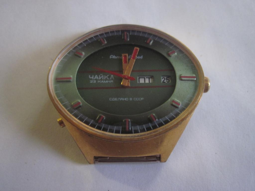

Ktoś się nad nią brutalnie znecał :)
Czy mogę prosić o opinię w zakresie autentyczności i ewentualnej rzadkości tego modelu?:
Zewnętrzny ring z minutami masz czarny?
(mam podobnego, tylko zarówno tarcza jak i ring są niebieskie, reszta ta sama)
pozdrawiam

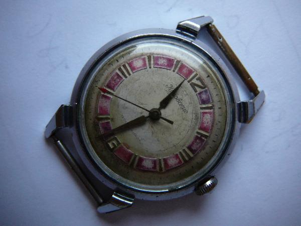

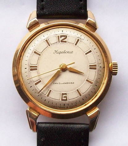

Witajcie,
czym (oprócz wyglądu) różnią się te dwa zegarki?
Czy dobrze widzę, że may tutaj dwa rózne nasycenia jeśli chodzi o kolor?
Ile ten zegarem ma w uszach, 18mm?
Edytowane przez daktarin
Hmmm a moze po prostu jedna Z nich lezala dluzsza chwile na sloncu i stad roznica. Mam tak wyblakla czajke kwarcową.
KUPIĘ - TROCHĘ WOLNEGO CZASU !
Też uważam, że początkowy kolor był ten sam.
Niektóre rodzaje czy partie farb/barwników mogą się dodatkowo różnić jakością - niektóre trzymały, niektóre nie.
Dodatkowo w tych akurat Czajkach farba to temat rzeka - egzemplarze z żywą barwą, brakiem odprysków czy wręcz odłażących całych płatów farby to unikaty.

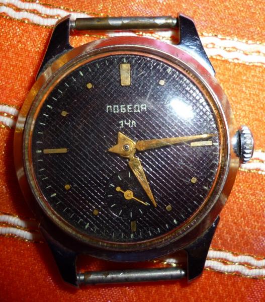

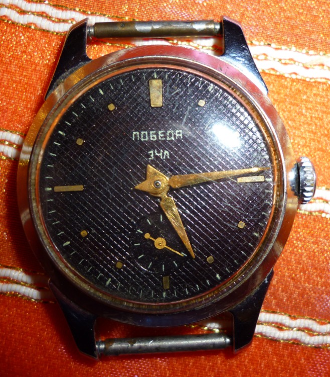

Co to jest!? Czyżby któreś z wcieleń znanej i lubianej Pobiedy?
http://allegro.pl/kolekcjonerski-zegarek-cccp-czajka-z-gwarancja-i3834098171.html
Dziwie się, bo siedze w tych pobiedach już długo, ale tego nie widziałem...
A werk nie oryginalny - od ZIMa
W najstarszym katalogu do jakiego dotarłem z 60-go roku nie ma takiej Czajki, tarcza raczej dorabiana (brak сделано в....)
Teoretycznie jest to model z 2-giej Moskiewskiej Fabryki Zegarków z 1952 roku z mechanizmem 2602 , ale nie ocenię oryginalności , nie  jestem ekspertem .
Edytowane przez ksawery
Gdybym zbierał NOSy w pudełkach z papierami, to bym się nie zastanawiał
Sorry, że post pod postem, ale nie chcę, żeby moje pytanie umknęło. Czy to składach czy taka kombinacja też była. Patrzyłem u Gordona i tam występują kombinacje tarcza pobieda + werk 16 kamieni + trójkąty na kole płaskim, ew. pobiedy w kopertach z piertrodworca. Znalazłem u niego taki sam model tylko z tarczą białą (ID0974, pierwszy na 6-stej stronie pobied) ale nie wyświetlają mi się zdjęcia werku (nie wiem dlaczego, może Wam się wyświetli), ale u Gordona potworki też występują. W dostępnych mi katalogach nic nie znalazłem. A jakie jest Wasze zdanie? Składak czy nie?

Czy to ta pobieda z allegro? :P
Też na to zwróciłem uwagę, ale chyba wszystko ok :)
To zegarek kolegi z forum ' sose' ,najlepie spytac  jego.
Ta sama.

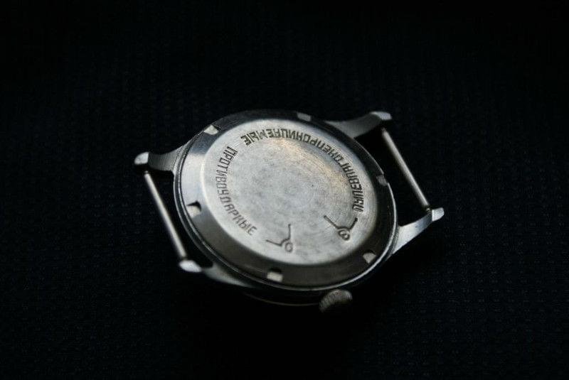

Czy to dekiel od Wostoka?
W Wostokach dekiel zawsze (tak myślę) dokręcany jest pierścieniem. Na tym zdjęciu moim zdaniem jest dekiel od Kamy.
