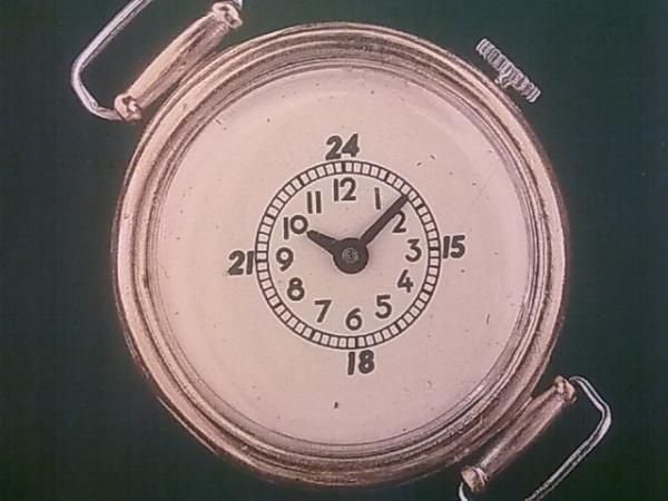

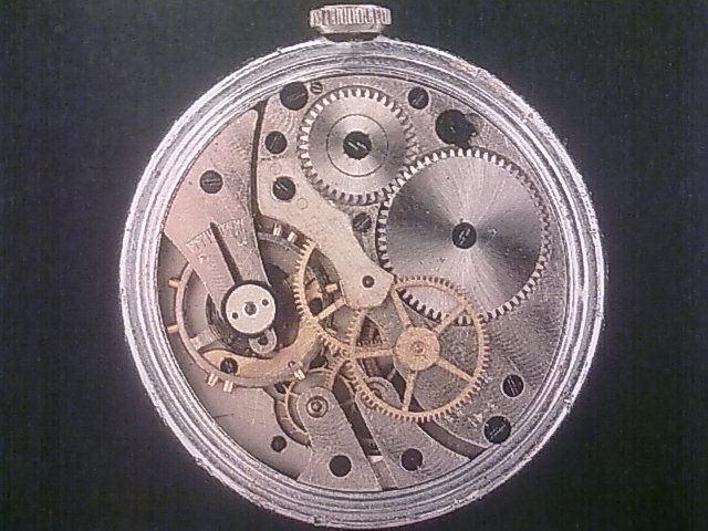

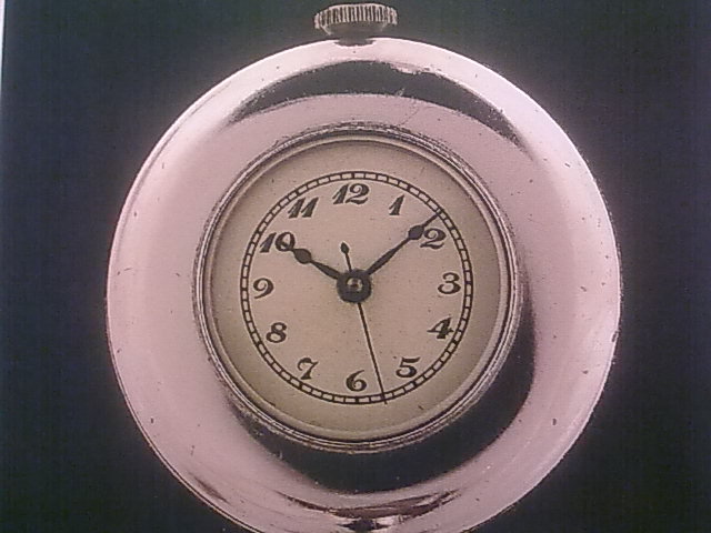

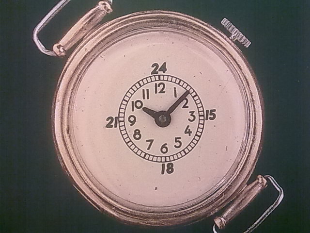

Koledzy teraz mam dla Was pole do popisu:
1. Takie radzieckie Cudo, mechanizm 3208, dla porównania wielkości obok zegarek Kama, obudowa niewiadomego pochodzenia. Rocznik wybity na mechanizmie to 1951. Skąd to może pochodzić, od czego ta obudowa, dlaczego tarcza taka dziwna?

Takie coś podobnego znalazłem w moich katalogach ale niewiele tam pisze co to kto kto tylko data produkcji ale jaka fabryka to już nic
Zegarek z fotokarabinu MIG-a.
Odporny na duże przeciążenia :)

Zegar z fotokarabinu samolotu MIG-15! Dzięki za podpowiedź, nie sądziłem, ze tak szybko ktoś go rozpozna :-) Tutaj jest jeszcze jeden wątek na ten temat:

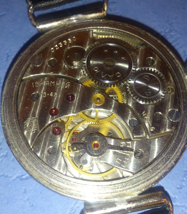

Pod wpływem impulsu stałem się posiadaczem zegarka, który widać na zdjęciach. Problemem jest tylko to, że nie mogę znaleźć o nim żadnych informacji, a chciałbym zweryfikować co to jest i w jakim stopniu jest oryginalny. Niestety wiem tylko tyle co przeczytałem na tarczy - stachanowski przodownik pracy, wykonany w drugiej moskiewskiej fabryce zegarków na zamówienie sow nar komu (komitet partii?). Mechanizm z 1948 roku... Może ktoś wie gdzie znajdę więcej informacji? Będę wdzięczny za każdą wskazówkę.
Próbowałem iść tym tropem, ale niewiele to dało.
Z perspektywy historycznej trop bardzo ciekawy, sięgający początków zegarkowego przemysłu w Związku Radzieckim, pokazujący powiązania między różnymi markami i fabrykami. Mechanizm to efekt współpracy francusko-radzieckiej, moskiewska produkcja francuskiego LIP R36, wykorzystywana w Salutach i Mołniach. Tylko że zwykle były to zegarki kieszonkowe, z resztą to co widzimy na zdjęciach też ma rozmiary bardziej pasujące do kieszonkowych - 43mm bez koronki.
Gość Wojciech1500
A czy tarcza czasem nie współczesna?
Zbliżenie na tarczę... Na co zwrócić uwagę by stwierdzić czy nie jest współczesna? Rzeczywiście jest bardzo dobra, może za dobra jak na taki wiek...
Kojarzysz taki lub podobny zegarek z inną tarczą? A może taką lub podobną tarczę w innym zegarku?
Edytowane przez sowa2
Nie widziałem takich nigdy co nie oznacza że jest nieoryginalna jednak miałem kiedys zegarek bardzo podobny ale z napisem AMURSKA FLOTYLLA i po dokładnych oględzinach okazało się że to współczesna malowanka - teraz te tarcze tak są robione że nowa wyglada jak stara ciężko rozróznić - mechanizm pochodzi z SALUTA a to były tylko i wyłącznie kieszonkowe zegarki podobne do mołni tylko w innych kopertach
Zegarek ciekawy i nawet fajnie zrobiony - jak ci się podoba takie wzornictwo to noś na pewno kogoś drugiego z takim nie spotkasz ;)
Mechanizm: Saljut, 1948, Druga Moskiewska Fabryka Zegarów - ale to składak (półmostek balansu z Mołni z lat '50).
Koperta to najprawdopodobniej samoróbka ("koperta rzemieślnicza") z lat '50. Obcięty kominek, dolutowane uszy, potem chrom.
Koronka od późniejszej wersji Mołni, z lat '80 lub późniejszej.
Wskazówki, o ile dobrze widzę, od Saljuta.
Tarcza to współczesna produkcja z Ukrainy.
Ogólnie: to pasówka, wykonanie wskazuje na ukraińskie pochodzenie. Całkiem możliwe, że ktoś doprowadził do stanu używalności pasówkę z lat '50.

Wojciechu, Pawle, a szczególnie Narfas, chylę czoła względem wiedzy i rozeznania. Już doskonale wiem jaki zegarek do mnie trafił. Dziękuję :-)

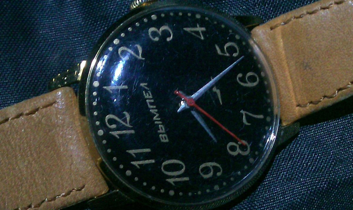

Takiego Vimpela pierwszy raz widze??
