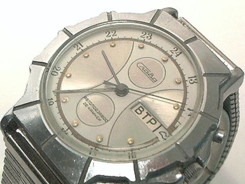

Pytanie o ten zegarek.Czy to jest produkt radziecki czy wyprodukowany w nowej "wolnej inaczej" Rosji
Gość Wojciech1500
To już lata 90-te
To już lata 90-te
Lata 90te w jakim znaczeniu ??Soviet czy Noworus??
Gość Wojciech1500
Mam taką i pisze MADE IN ROSSIJA
Z tego co pamiętam pojawiła się w katalogu slavy w 1993 roku.

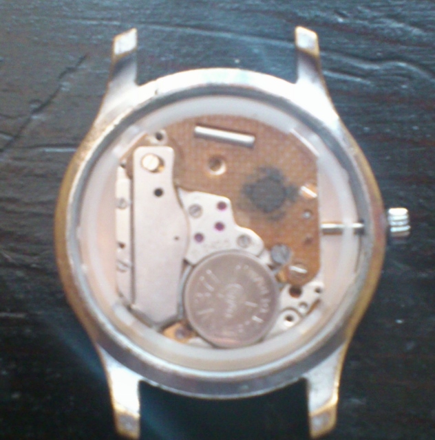

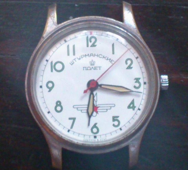

Mnie ten zegarek niepotrzebny do niczego .Chcę go wystawic na bazarku w dziale "Licytacja dla Filipka".Czyli wiadomo -kasa charytatywnie dla dziecka
Ale nie wiem czy Poliot robił coś takiego,a nic z 100% gwarancją orginalności nie wystawię ,żeby nie zrobic zamieszania na aukcjii.
Więc Koledzy prośba ,orginał czy jakiś wynalazek?
Jak widzę duch i siła Putina przenosi ,się nawet na członków KMZiZ . Zadałem proste pytanie ,ten  zegarek to akurat nie moja działka ,a cel  pokazałem. A tu zero odpowiedzi ,choc kilkadziesiąt osób zajrzało ,a w tym czasie dyskusje o nieprzapłacaniu na Alle i innych pierdołach .
Ale to SOJUZ !!!
Sorry ,trochę za ostro ,ale ja tylko oczekuję fachowej porady :)
Wg mnie to współczesny ukraiński składak.
Pogrzebałem trochę w sieci i jedyne miejsce gdzie go można było kupić to aukro.ua i nigdzie więcej.
Przykładowo tu w archiwum http://aukro.te.ua/chasy-polet-shturmanskie-2456-kvarts-item3356807327.html
Teraz ich nie widzę w sprzedaży więc pewnie przestali składać.
Z tego co pamiętam ,to ten zegarek kupiłem na Alle .. ,ponad dwa lata temu .Kupiłem go od sprzedawcy ,który jest dośc znany na Alle..
Wysłałem mu nawet maila ,że nie zauważyłem ,że to kwarc, to jeszcze mnie opieprzył ,że kwarc orginalny i lepszy niż te japońskie
Ok, do mechanizmu nic nie mam. Jest to orginalny rosyjski kwarcowy mechanizm. Co nie zmienia faktu że szturmanckie nie były nigdy kwarcowe - co łatwo sprawdzić w google.

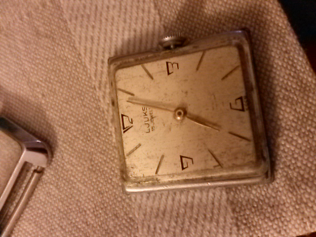

Czy liuksy miały takie wskazówki?
Edytowane przez dalw
z tego co pamiętam to miały takie cieńsze (ale może to wina zdjęcia). Zobacz tu:
http://forums.watchuseek.com/f10/wruw-october-2013-2013-a-922743-10.html#post6853658
Edytowane przez gregch
Tak, o tych cienkich wskazówkach,
tylko, że te jakby pasują do tej tarczy. Nie znam modelu Sury (w nich też były te mechanizmy), która pomieściłaby tak duże wskazówki.

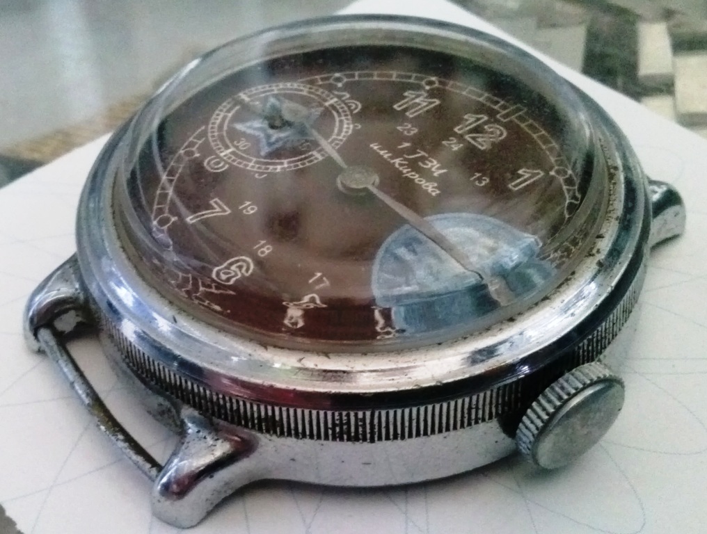

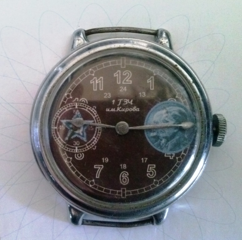

Dzisiaj zegarmistrz pokazał mi zegarek ponoć z lat 40. Na chodzie, lekko przyniszczony za duże pieniążki :) Czy faktycznie jest to rodzynek?
Korzystając jeszcze z okazji mam pytanie: Czy w poljocie 55g montowany też był czerwony datownik? Właśnie posiadam taki.
tomaszek - środek pokaż, bo przód nie licząc tej masakrycznej kalkomanii zapowiada się interesująco
Niestety udało mi się zrobić tylko takie zdjęcia. Ale jak trzeba będzie, to w przyszłym tygodniu u niego będę, to może się go otworzy.
