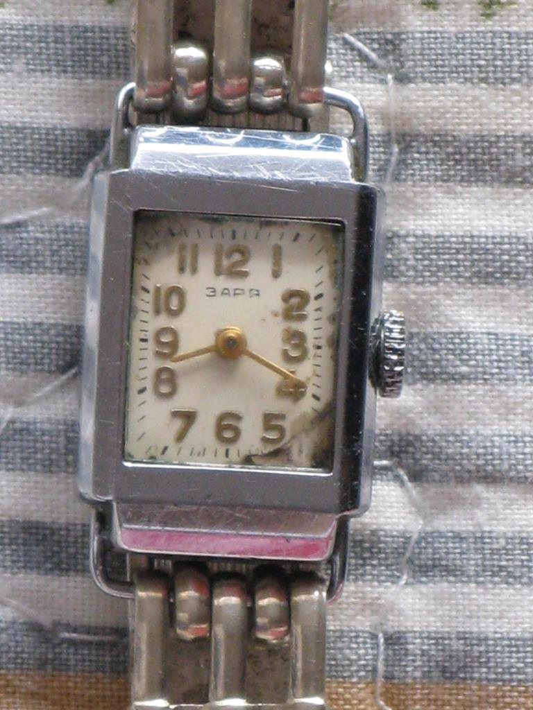

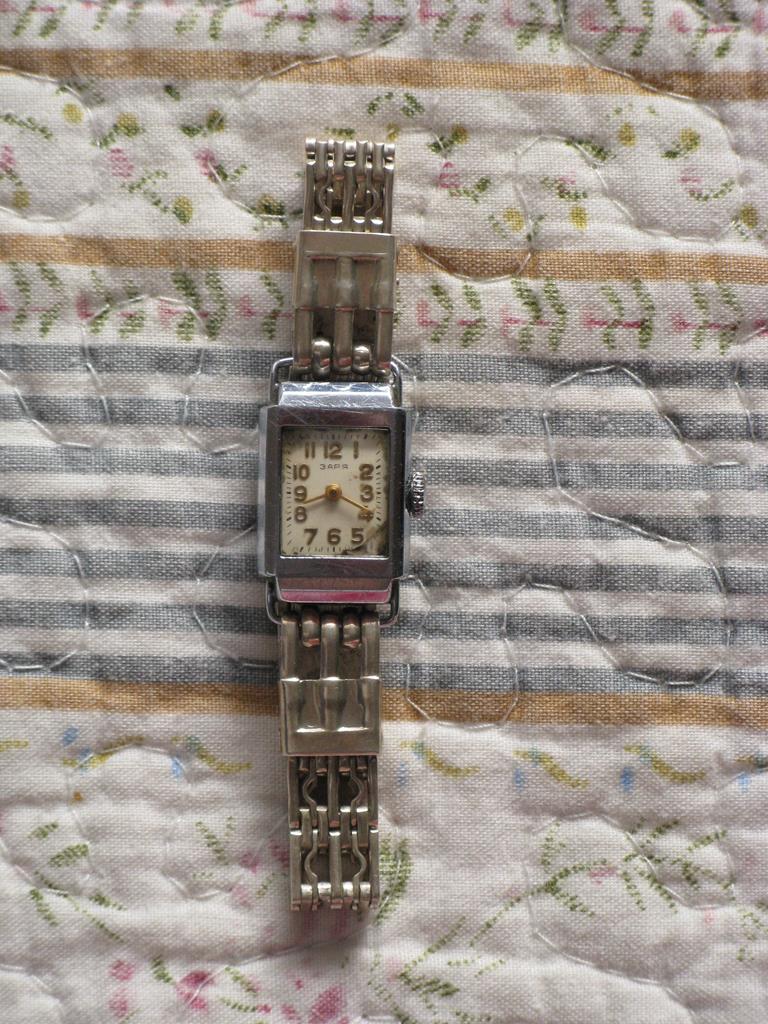

Witam,

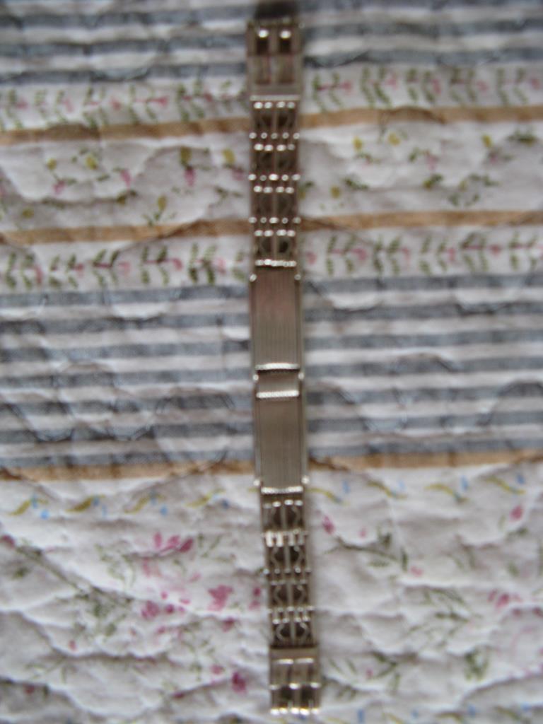

Zwracam się z uprzejmą prośbą o kilka informacji na temat zegarka Zarja.
Zegarek prawdopodobnie posrebrzany, lub tylko srebrna bransoleta (widoczne próby - gwiazdka 378 i rosyjskie litery, mało czytelne)
/Zegarek otrzymałam w dzieciństwie od sąsiadki mojej babci, wspominała, że  była z tym zegarkiem w czasie zesłania na Syberię/
Jeżeli ktoś posiada wiedzę na temat takiego modelu Zarji, to bardzo proszę o kilka słów.
Taką sławę dzisiaj widziałem niestety właściciel nie udzielił mi zezwolenia na wgląd pod dekiel - to typowy jakis model bo nie widziałem dotąd takiego ??
Yyy... eksportowa tarcza i "krajowy" dekielek?
pozdrawiam
Narfas
Damski zegarek ZARIA co zreszta wiesz i widać ;)
Koperta zegarka chromowana nie były one srebrzone
Branzoletka srebrna ale nie próby 378 tylko raczej 875

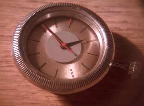

A widział ktoś coś takiego?
wygląda jak ZIM z sekundnikiem na przeźroczystym dysku,ale nigdy z czymś takim się nie spotkałem.
Mi to wygląda na zegarek z małego przenośnego radyjka. Ja mam dość podobny:
W moim jest werk identyczny jak w Pobiedach z centralnym sekundnikiem, zdobiony pasami - u Ciebie ktoś chyba zrobił podmianę na werk z małym sekundnikiem (musiał chyba skrócić jego oś). Dodam, że ten typ zegarków służył po prostu jako czasowy włącznik radia o ustawionej godzinie - kreseczka na przezroczystym dysku wskazywała godzinę włączenia.

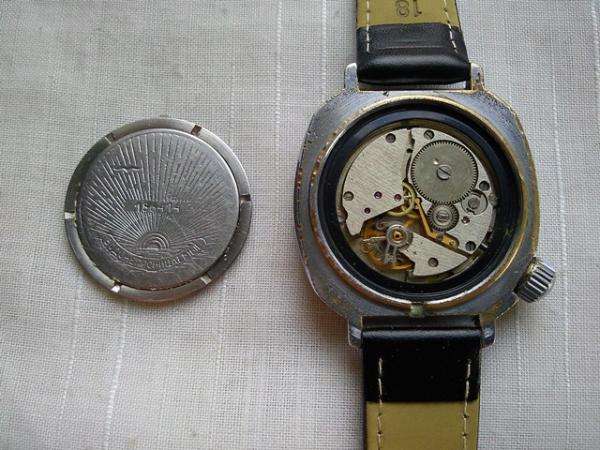

Mam pytanie, co to za wersja wostoka komandirskie i czy czesto pojawia sie gdzies na portalach aukcyjnych itd?

Tak z grubsza, to komandiry można podzielić na trzy podgrupy:
1) w kopertach tradycyjnych (cal.2214; cal.2414)
2) w kopertach wodoszczelnych (cal.2414)
3) w kopertach wodoszczelnych małych (cal.2409)
Ten z fotek, to ładny egzemplarz (rzekłbym typowy) komandira w tradycyjnej kopercie z werkiem cal.2414. Zapewne z powodu dużej ilości na rynku, komandirów post sowieckich (4-ta podgrupa - charakteryzująca się radosną, wręcz odpustową twórczością na ich tarczach i kopertach),  zegarki z podgrupy 1 pojawiają się stosunkowo rzadko...

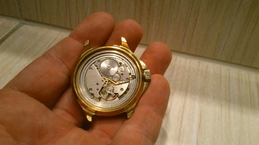

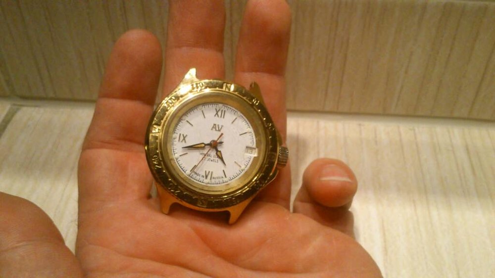

Takie rosyjskie coś, pytanie dotyczy tylu - brak dekielka, gwintu w kopercie też nie widzę, jak tu się zatyka ;) dekielek i jaki on jest? Może ktoś posiada?f597eef51acf8a8a8634c1a5807fc6e9.jpg4b6ca90902c9e4e0b5ae84a9c8995b07.jpg

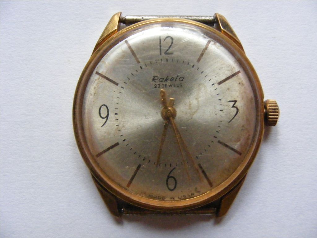

Koledzy mam pytanko-znalazłem taką Rakietkę-czy warta zachodu?
Jaka cena? I jaki to ma być zachód? :)
Arkadiusz K.
Tak oglądam tą aukcję i wydaje mi się, że tarcze chyba przeczyszczono, tak okiem początkującego laika, wyprowadźcie mnie z błędu, jeżeli się mylę.

Joker, chcesz? to masz! wyprowadzam Cię z błędu -> do tej w sumie ładnie zachowanej pobiedki z 2-giej moskiewskiej, ktoś zamontował współczesną ukraińską replikę tarczy
czyszczenie cyferblatu jest zabiegiem niezwykle ryzykownym i jeśli się powiedzie bez strat nigdy nie doprowadzi do stanu wyjściowego

Enkil, wygląda na to, że pokazujesz coś podobnego do komandira a one jak wszystkie inne mają dekielek przykręcany na pierścień. Tyle, że ta jego koperta jakoś mi się nie podoba ...bo aż kapie od złotolu!
Tak nawiasem mówiąc, to kitajskie podróbki komandirów mają dekle wciskane

Ta tarcza jest współczesna <_<  <_<  <_<  ????? nie wydaje mi się , nie jest to też tarcza Warszawska
Nie widziałem takich tarcz współczesnych w ofercie Ukraińskich producentów

Możliwe, że jest wciskana, tylko że można wcisnąć tylko do środka, a jak to potem wyjąć? Nie ma żadnego wycięcia, towka, nic.
@Paweł Bury, też nie widziałem  :) ...ale widziałem inne! niektóre nawet bardzo dobrze naśladujące pierwowzór.
hmmm.... teoretycznie istnieje możliwość, że do tej z pewnością używanej pobiedki (ślady na kopercie) zamontowano oryginalną tarczę przechowywaną od przełomu lat 50/60 w szczelnym ołowianym pojemniku napełnionym azotem :)
_ _ _ _
@Enkil, ustal (porównaj - chinole różnią się szczegółami) czy koperta jest wostoka? także czy koronka jest zakręcana?
Edytowane przez cofer
Werk wostoka który w niej siedzi pasuje idealnie, koronka jest zakrecana. Tylko w kopercie nie ma gwintu na dekielek, zwykły dekielek z wostoka jest za duży. Zegarek jest dość nowy- na tarczy made in russia.

Jeśli chodzi o tę Pobiedę, to moim zdaniem tarcza jest jak najbardziej oryginalna.
Ekonomicznie jest to zupełnie nieracjonalne, aby ktoś współcześnie wyprodukował tak idealną podróbkę tarczy do jednego z najtańszych zegarków.

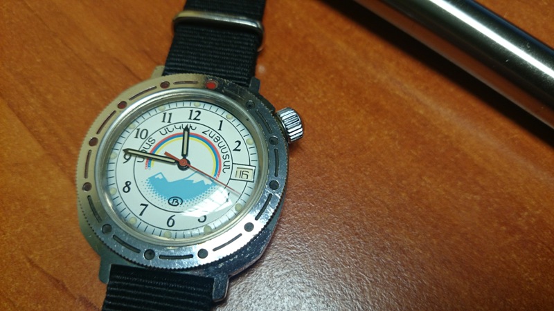

A ja mam do Was Panowie takie pytanie - co to za wynalazek:
Nabyłem to na adrogo bo mi się spodobała tarcza. Byłem niemal pewien że to jakiś franken ale po małej analizie tego co owa tarcza przedstawia nabrałem wątpliwości. To co udało mi się dowiedzieć to to, że nawiązuje do (chyba) odzyskania niepodległości przez Armenię. Napis najprawdopodobniej brzmi "Wolna Niepodległa Armenia", kolorystyka pod napisem to flaga Armenii a pod spodem jest góra Ararat. Co prawda nie spotkałem w necie niczego podobnego do tej tarczy ale mając na uwadze, że na początku lat 90 Rosjanie klepali wszystko dla wszystkich to może i jest to oryginał? Na werkach się nie znam ale wygląda to tak (zdjęcie zapożyczone z adrogo):
Wczoraj liznąłem nieco szkiełko bo było niemiłosiernie zmasakrowane, teraz chociaż coś widać. Koperta też od spodu dostała za swoje, chyba za młotek robiła. Ale zegareczek chodzi pięknie. W ciągu doby zgubił niecałe 30 sek.
Ktoś się spotkał z czymś podobnym?
Będę wdzięczny za każdą informację. Miał być moim pierwszym rozebranym zegarkiem ale zobaczę co o nim powiecie.

Możliwe, że w ta Pobieda ma tak zachowaną tarczę, pewnie wszystko rozbija się o umiejętnie zrobione zdjęcia. W innym świetle, temperaturze barwy... nie mniej ta biel i przebarwienia są dziwne.
