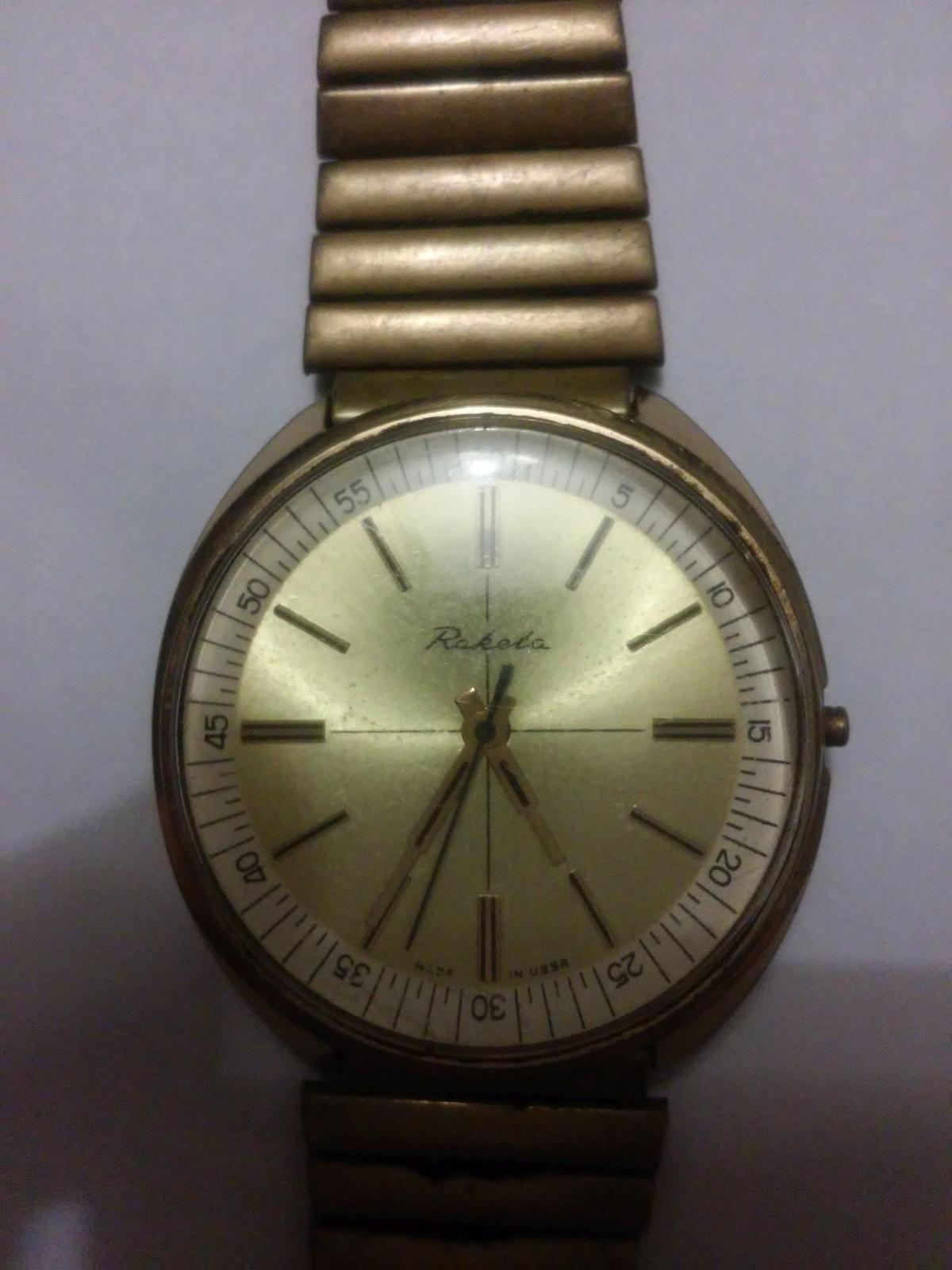

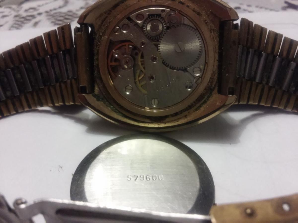

Koledzy chciał bym dowiedzieć się coś więcej na temat tej Rakety,jak widać niema koronki i tu pytanie czy takowa jest osiągalna,a może któryś z kolegów miałby taką na zbyciu?
Zegarek jest sprawny tyle że do wyczyszczenia.
Zegarek kupiłem na Ukrainie.

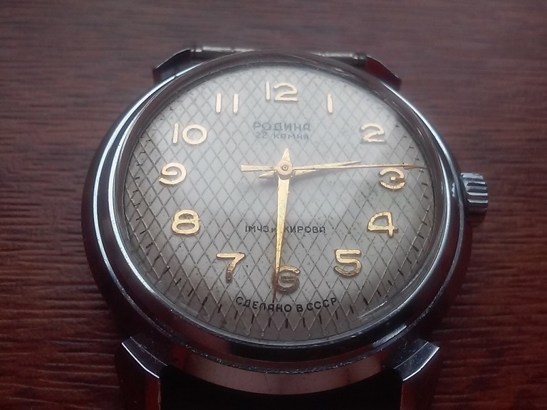

Mam już kilka Rodin ale ta ma dziwną kopertę.
Na 2 zdjęciu znajduje się po prawej stronie.
Dziwnie wyglądają uszy są bardzo ostre krawędzie w miejscu gdzi pokazują strzałki.
Dodatkowo kąt też jest jakby bardziej ostry niż w tej po lewej.
Może któryś z kolegów mi pomoże rozwiać wątpliwości.
Edytowane przez Arni12

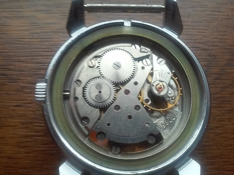

Ja bym się krzywizna nóżek nie przejmował.,Przede wszystkim ten zegarek ma przeszczepiony mechanizm.,Powinien być mechanizm 2415 A.,a w tym zegarku jest chyba 2414.,
Edytowane przez mayor
No tak! :(
Rodina bez automatu praktycznie wypacza sens Rodiny.
Przecież cała sława tych zegarków to nie tylko rewelacyjny design ale przede wszystkim fakt, że były pierwszymi radzieckimi automatami (lata 50' !!!!)
W ten sposób narodziła się legenda Rodin i dlatego są pewnego rodzaju arystokracją..
Ten werk wygląda jak poljot 2214, tylko na mostku brak jakiejkolwiek puncy?
2214 to raczej tylko Wostok 18 kamieni z datownikiem,.Jedyne mechanizmy Poljota o średnicy 22mm jakie widziałem to 2209 i 2200.
To po prostu wygląda na oryginalny werk Rodiny, tyle, że pozbawiony całego modułu automatu - puncy nie ma, za to są otwory po śrubach :)
Drodzy
Mechanizm z tej Rodiny to ewidentny skladak :
1. Mostek naciągu pochodzi od zwyklego Kirowa 2409 lub 2414 z datownikiem jak napisał kol. mayor.  2408 nie wchodzi w rachubę bo w tym modelu nie wystepowało tego rodzaju
    fazowanie płyt.
2. Mostek przekładni chodu pochodzi od własciwego mechanizmu z naciągiem automatycznym 2415A jak kolejny raz pisze kol. mayor
    Wskazuja na to otwory które służą do przykręcenia modułu automatu wraz z wachnikiem. Dlatego tez brakuje puncy bo zakrywa ją własnie modul automatu.
3. Półmostek balansu może pochodzić od wszystkich tych modeli: 2409, 2414 oraz 2415A
Raczej nie werk Rodiny po zdjęciu wahnika wygląda tak,
Widzę że wcześniej napisał kol. sthool.  Jednak moim zdaniem to nie jest oryginalny werk o czym napisałem powyżej.
A faktycznie masz rację - ja nie zwróciłem uwagi na mostek naciągu, tylko na mostek przekładni chodu ze "śladami" automatu :) Jeśli ktoś chciał ją przerobić z automatu na manual, to powinien dać też bęben ze sprężyną od manuala. W przeciwnym razie zegarka nie da się nakręcić do oporu.
Zgadza się, ale tu oprócz wahnika zdemontowano jeszcze całą przekładnię automatu.
