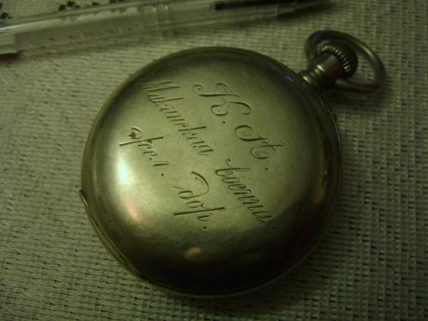

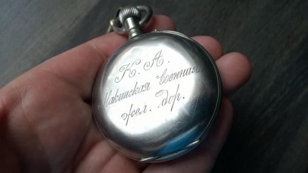

Nie  tyle co to za zegarek bo wiem ale raczej co jest napisane na deklu tzn tez wiem (MAKIŃSKA WOJENNA LINIA KOLEJOWA) ale co oznaczają dwie literki na górze K.A. ?
Do niedawna byłem przekonany że to inicjały właściciela ale pojawił się drugi taki zegarek na allegro dokładnie ta sama czcionka więc robione przez tą samą osobę/firmę -  (cenę pomijam) http://allegro.pl/zegarek-kieszonkowy-pawel-bure-rosja-carat-ideal-i6496376882.html#thumb/2  więc raczej nie inicjały? może nazwa stacji ? ktoś obeznany biegle w języku może skojarzy albo doszuka lub cos słyszał ? może wklei na radzieckie strony bo ja tam zarejestrowany nie jestem
Będę wdzięczny
Wklejam zdjęcia mojego i tego z aukcji bo niebawem znikną i nie będzie nic dla potomnych
edit tutaj ciut wyraźniejsze zdjęcia http://zegarkiclub.pl/forum/topic/101252-nasze-najstarsze-czyli-wczesno-rosyjskie-vintyge/page-4?do=findComment&comment=1167139
Edytowane przez Paweł Bury.

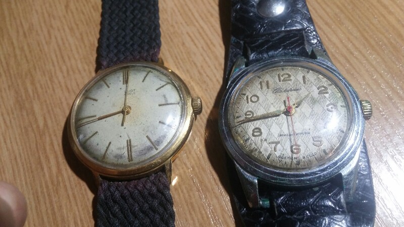

Witam, dzisiaj tato pokazał mi swój zegarek komunijny, a mama zegarek dziadka :) obydwa działają po wielu latach spędzonych w szufladach. Ten po lewej to Poljot (jaki?), a ten po prawej? Jakiś pomysł? Swoją drogą ma przepiękną tarczę :) Z góry dzięki!
Tak czułem że to Ty pochylisz się nad tematem
Wielkie Dzięki - przeglądam teraz linki na telefonie ale wskakują reklamy jak wrócę do domu to poczytam na komputerze bo pierwszy link bardzo mnie połechtał
Dziękuję
Kolega z forum tu troszkę opisał:
http://zegarkiradzieckie.blogspot.com/2015/02/stolicznyje-czyli-kirow-z-moskwy.html
@raczejziom, śliczne okazy z 1-szej Moskiewskiej Fabryki Zegarków im.Kirowa z lat sześćdziesiątych.
Od lewej (jak już sam doszedłeś) to Poljot w złoconej kopercie (prawdopodobnie grubą warstwą Au20 - powinieneś znaleźć oznaczenie na boku uszka lub między uszkami na obwodzie koperty)
Po prawej, to 'kultowy' Stolicznyj w glisowaną w karo tarczą. Spotkałem się z określeniem kolekcjonerów: 'arlekin' :)
Oba prawdopodobnie mają ten sam poljotowski werk cal.2609 na 17-tu kamieniach

Jeszcze o tym Buhre:
W jednym z linków jest prawdopodobne wyjaśnienie:
Я полагаю, что «К.А.» должно обозначать «Кавказская Армiя»
Czyli mniej więcej: Przypuszczam, że K.A. oznacza Kaukaska Armia
Ale poczekajmy na odpowiedzi z rosyjskiego forum.

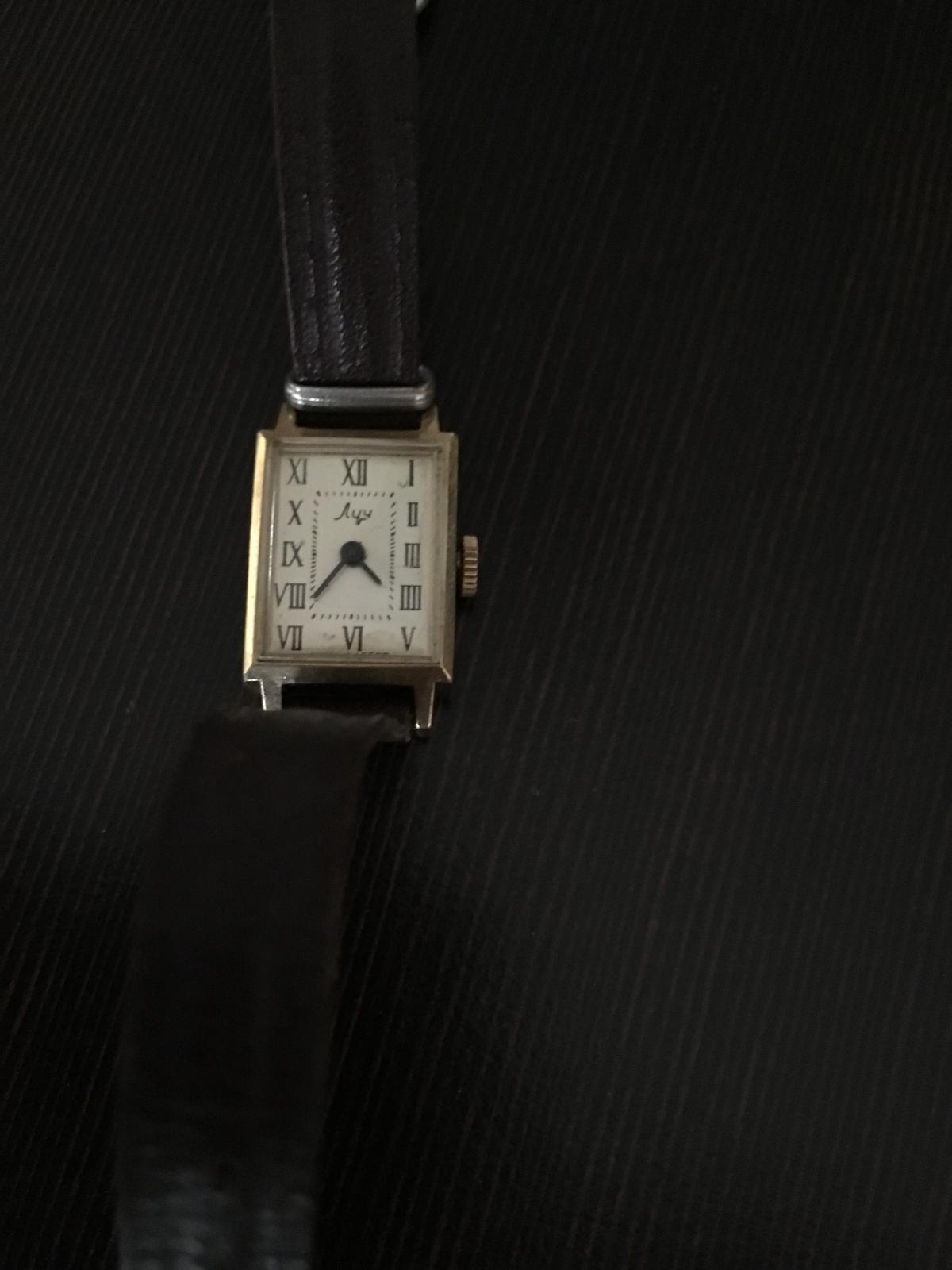

Koledzy i Koleżanki proszę o pomoc.
Co to za kostka damka? Jaki mechanizm w niej siedzi? Orientuje się ktoś?
Z tyłu na deklu ma wybity nr 7777894.
Z góry dziękuję za pomoc!
Edytowane przez Wacor
Gość Yakovlev
A mechanizm to 16-to kamieniowy Łucz 1800
Na razie jedna odpowiedź - gość twierdzi że inicjały ale raczej błądzi tak jak ja przez te kilka lat - zazwyczaj to były inicjały ale nie w tym przypadku - zobaczymy coś może ktoś dopisze u nich więcej stron w temacie
Gość Yakovlev
Raczej bym się skłaniał ku tej Kaukaskiej Armii.
Przemawia za tym ten sam grawer na kilku różnych zegarkach.
Albo ktoś podłapał i kopiuje treść na kieszonkach Buhre.
Nie sądzę że kopiuje bo za duży rozrzut - ja swojego kupiłem ze dwa lata temu od Pani której ojciec miał ten zegarek od bardzo dawna z tego co pisała to kilkadziesiąt lat jak ona jeszcze była mała
Pamiętam że aukcja była 400 do licytacji i 1200 kup-teraz i nikt nie zalicytował a ja przegapiłem zakończenie
Pisałem wcześniej ale pani nie chciała zakończyć potem sama napisała że mi wyśle za 400 byłem w niebo wzięty  :)  tak jest u mnie do dziś i jak by narodził się na nowo  :D

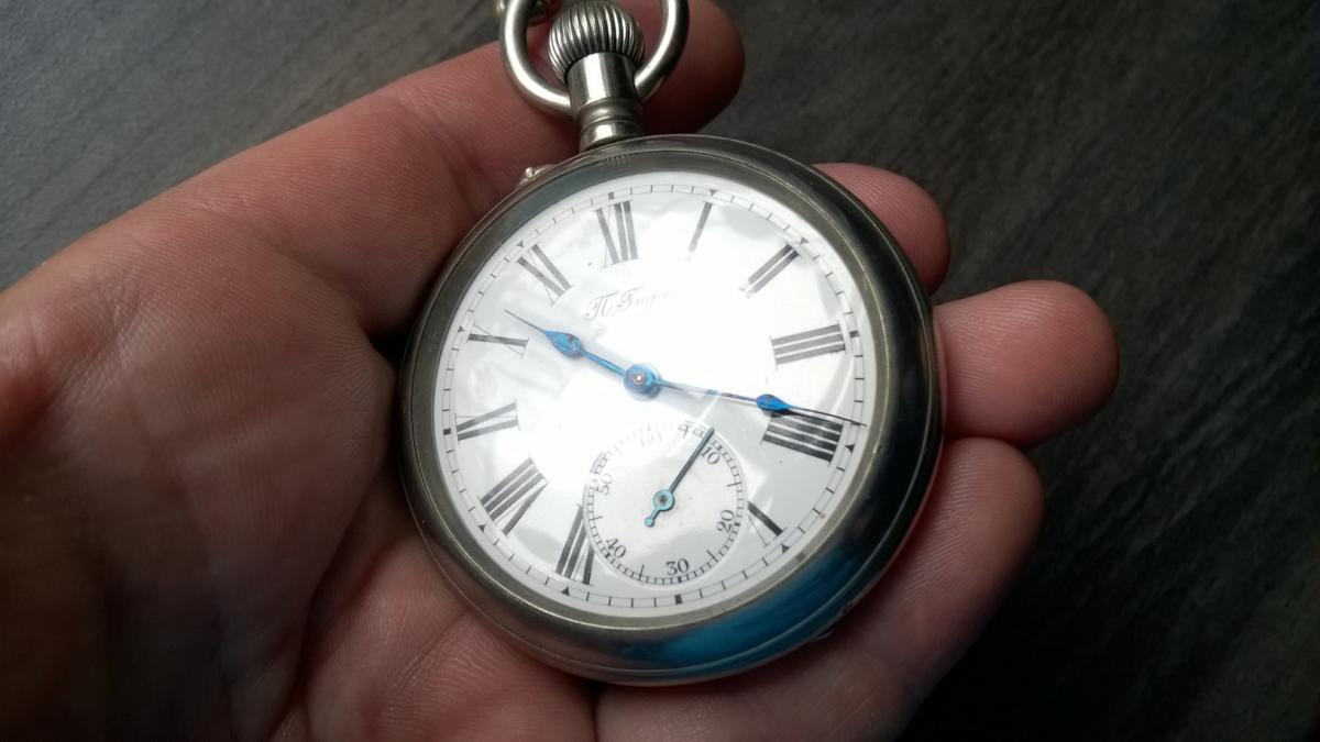

Moim zdaniem to oryginał.
Ale wiesz... Trzeba brać wszystkie możliwości pod uwagę.
Nawet takie kwiatki ;)
Widziałem ten dekiel już kiedyś  :D  ale z nim chyba wątpliwości nie masz  :lol:  :lol:
ed: Jesli chodzi o ten zegarek z linka http://www.zemlyanka-v.ru/shop/russia/ordena-kresty-znaki-chasy/chasy-karmannye-p-bure/  to mechanizm ma sekundnik a na tarczy już go nie ma, tarcza nieoryginalna i ktoś dobrał byle jak nie postarał się o dziurkę na sekundnik  -_-
Nie zwróciłem uwagi, skupiłem się na poszukiwaniu grawerów na deklu.
Ale faktycznie, nie ma sekundy :)
Zgadza się chodziło tylko o grawer - jestem naprawdę bardzo wdzięczny za linki i w zasadzie rozwiązanie zagadki

Jednak nie Kaukaska Armia a prawdopodobnie nazwa stacji KYZYŁ - ARVAT
Widziałem że odpisało dwóch chyba
Jacek jeśli możesz podziękuj kolegom zza wschodniej granicy w moim imieniu - powiedz że sam Paweł Bury im dziękuje  :lol:  :lol:
Pozwolę sobie wkleić po tłumaczeniu automatycznym przez google aby reszta też się coś dowiedziała co napisali radzieccy kumotrowie
A wcześniej sugerowano, że "KA" - Kaukaski armii. Są rzeczy, twierdzenie to jest bardzo wątpliwe, ponieważ droga jest w obszarze transkaspijski i Armia Kaukaska w ten sposób nie ma nic wspólnego. W tych dniach, godzinach pracy zostały przypisane do stacji. Myślę, że ta nazwa stacji. - Kyzył-Arvat
Według niektórych źródłach historycznych :. "9 czerwca 1880 odbyła vysoch doprowadził do budowy tej drogi, która została ukończona w ciągu 10 dni (od 25 sierpnia w dniu wrz 4, ..) .. 25 listopada 1880 vysoch. dowodził nadal żółty. dor. do Kyzył-Arvat, wszystkie pomieszczenia Michaela. ponad 217 w. pomimo ogromnych trudności w warunkach klimatycznych, zaopatrzenia w wodę, iw ogóle w pracach, które zostały dokonane w kraju i pustynnym nezamirennoy w czasie działań wojennych, w miejscu Molla-Kara Przed Kyzył-Arvat powstał bardzo szybko, wrz kwietnia 1880 roku rozpoczęły się prace - i wrzesień kwietnia 1881 lokomotywa osiągnęła Kyzył-Arvat ten cały kraj zachodni kolej .... . został zbudowany podobnie. obraz., do celów wojskowych, ale krawędź pacyfikacja wyzwalane otwarciem go tovaropassazhirskogo ruchu. Związane z tym następuje spór z Anglią, wojny z Afgańczyków, dołączając Merwu oasis, a także względy komercyjne i przemysłowe doprowadziło do dalszej kontynuacji transkaspijski kolejowej W. drogowego 20 kwietnia 1885 odbyła najwyższy rozkaz kontynuacji linii kolejowej Trans-kaspijskiego do Amu-darii; układanie podkładów i szyn z Kyzył-Arvat został uruchomiony 12 lipca 1885 g.; 29 listopada tego samego roku, lokomotywa osiągnęła Aszchabadzie, odległy od Kyzył-Arvat na 205, 2 czerwca 1886, -. Merv a następnie przechodzi najtrudniejszy odcinek drogi przez suchych i lotnych piaskach pustyni Kara-kum, 30 listopada 1886 osiągnął Amu Darya ".

W tych dniach, godzinach pracy zostały przypisane do stacji. Myślę, że ta nazwa stacji. - Kyzył-Arvat ...clear.gif
To może postaram się uściślić najważniejszą informację.
Tłumaczenie i interpretacja moja;)
W tamtych czasach zegarki służbowe (w domyśle wręczane na kolei) przypisywano do danej stacji...
Dalej to już o budowie tej drogi/trasy kolejowej, trudnościach, itp.
Ja rosyjskiego uczyłem się 25-30 lat temu - często korzystam z tłumacza ale na swoje potrzeby rozumiem co tam piszą
