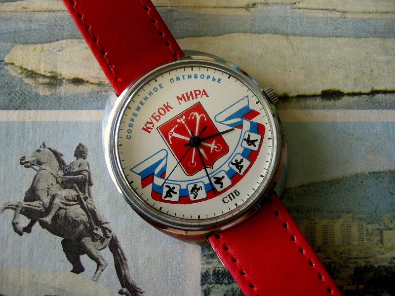

Co to za wynalazek? kombinowany, czy były takie?
Wysłane z mojego SM-G900F przy użyciu Tapatalka
Mechanizm to Mołnia 3017. Cała reszta to twórczość sprzedającego albo jego poprzednika.
Nech Cie nie zmyli fajne wrażenie. 3017 nie było w krabie  a tarcza to też ładznie zrobiona malowanka. Wskazówki też. no i fabryka - 3017 nigdy nie miało 1GCzZ na tarczy

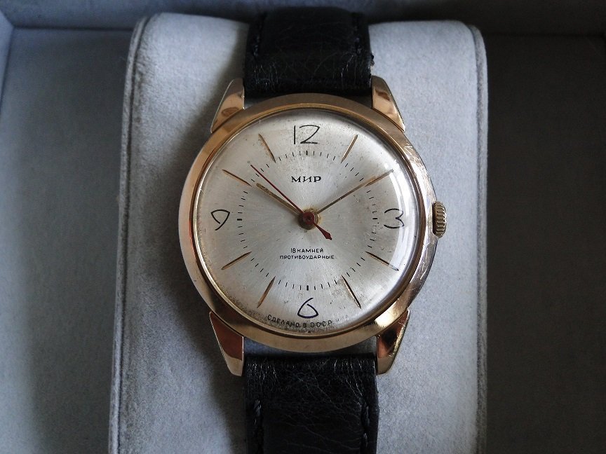

W pogoni za wiedzą trafiłem tutaj :)
Zgodnie z regułami chciałbym zadać podstawowe pytanie: "Co to za zegarek?"
A teraz powiem co wiem:
Został wyprodukowany w Czystopolskiej Fabryce Zegarków (ЧЧЗ-Чистопольский часовой завод, która powstała jesienią 1941 roku na bazie wyposażenia i 500 pracowników z II Moskiewskiej fabryki zegarków. Jest to taki "Wostok" tylko się inaczej nazywa. Produkcję "Mirów" prawdopodobnie rozpoczęto od 1957 roku. I to tyle.
Chciałbym dowiedzieć się czegoś więcej o "Mirach" ogólnie. Coś tak, jak o "Moskwach" ze wspaniałych opracowań kolegi "Endera". Założyłem nawet taki temat, ale został zamknięty :) Próbuję tutaj.

... Produkcję "Mirów" prawdopodobnie rozpoczęto od 1957 roku....
Nie prawdopodobnie a na pewno, choć sam mechanizm został opracowany w 1955 r. i następnie wdrożony do produkcji. A dalej to już tylko różnice w nazwie zegarka na tarczy i wzorze tarczy.

Dziękuję za korektę i informację o dacie opracowania mechanizmu. A czy wiemy może dlaczego wprowadzono nowy brand? Czy "Miry" zostały gdzieś skatalogowane? W którym roku wprowadzano jakie modele? Głównie takich informacji poszukuję :)
Z góry dziękuję za wszelkie podpowiedzi.

... A czy wiemy może dlaczego wprowadzono nowy brand?
W którym roku wprowadzano jakie modele? ..
Ad. 1 Tego pewnie nie wie nikt ;) Może postawiono na Wostok, bo słowo "wschód" było bardziej proletariackie ? ;)
Ad. 2 O ile wiem to nie.
Ad. 3 Z uwagi na pkt.2 trudno określić
Odnośnie nowego brandu to odpowiedź jest tu: http://www.russianvintage.com/vostok

Dzięki. Twórczość, jak się okazało jest z epoki i zegarek na jednak wartość kolekcjonerską. Póki co robi się.

Dziękuję, za podpowiedzi! Ale mając powyższe na uwadze, może zamknięty temat o Mirach wcale nie był taki zły? Można by tam wrzucać posiadane egzemplarze oraz nowe nabytki i spróbować je jakoś uporządkować, skoro tak niewiele o nich wiemy?

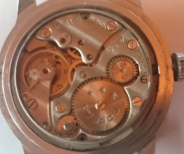

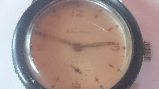

Nabyłem za piwko /podłe :) /,takie coś.
Wygląda na fejka,napis Kama ,na werku Pabieda.
Wywalic do kosza ?
Przepraszam za zdjęcia,ciemno i tylko komórka.
Gość Rafał75
Wywalic do kosza ?
Składak. Ale... Kama też była na takim werku tylko na kole naciągu sprężyny miała pięć gwiazdek. Kama powinna mieć zakręcany dekiel i ten "bezel" nie wiadomo od czego. :D
Jak Ci bedzie wadził to go chętnie przytulę. :)

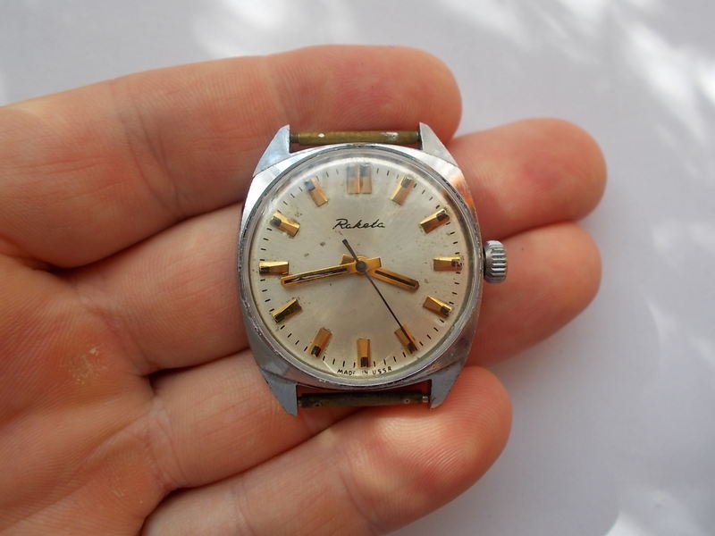

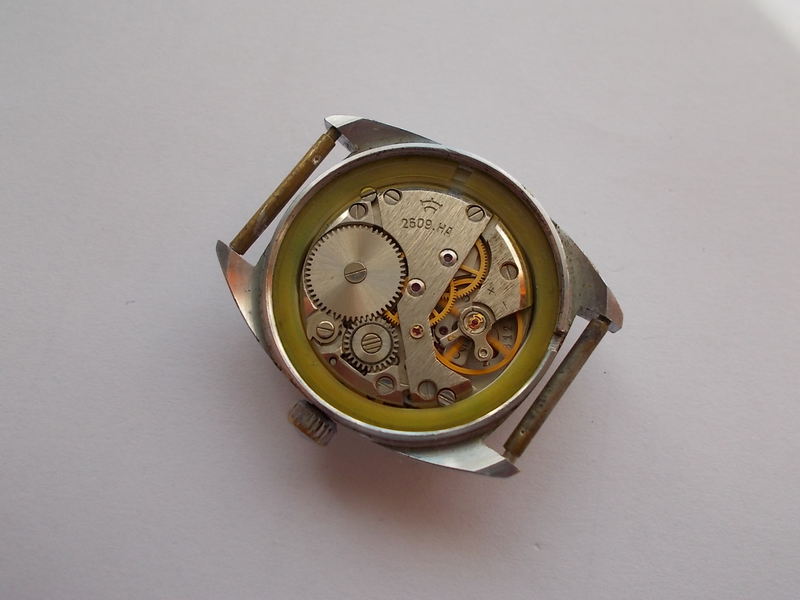

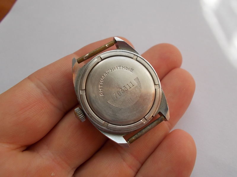

Witam mam pytanie do znawców czy ktoś spotkał się z taka rakietą jak na zdjęciu tylko kieszonkową ?? Nigdzie w internecie nie ma o niej mowy..Pozdrawiam z góry dzięki za pomoc :)
Nie.
No właśnie też mi się tak zdawało, ale mechanizm lekko lata w kopercie. Zaniosłem do zegarmistrza a on zasugerował, że niby wszystko się zgadza ale to chyba "pasówka" dlatego "lata".
Gość Yakovlev
Jeśli dekiel jest oryginalny to brakuje "puszki" antymagnetycznej pod dekielkiem. (taki dodatkowy dekielek z cienkiej blaszki)
O takie ło:
Tylko że jeśli Dekielek jest oryginalny, to werk nie, i odwrotnie; nie widzę dobrze, czy koperta od amtymagnetycznej, czy nie..
Gość Yakovlev
Eeee... tam 2610 to przecież 2609 zamknięty w antymagnetycznej puszce. No dobra, ma jeszcze nabity nr na mostku. A antymagnetyczność dla tego typu zegarków to tylko taki ficzer ;)
To się oczywiście zgadza, ale oglądający zegarek majster, miał rację; ktoś tu wkładał paluszki :) ( nie AA ;) )
:unsure::( znaczy tego, mam poszukać "puszki" żeby nie latało? Ma ktoś takie "cudo" na zbyciu?
Gość Yakovlev
Raczej poszukaj oryginalnego, klasycznego dekielka (bez żadnych wkładek antymagnetycznych), bo ten raczej nie stąd
Natomiast reszta jest OK. To Rakieta o nr ref. 551271 z lat 80-tych.
551 to typ koperty - trzecia cyfra (1) określa powłokę koperty - chrom, czwarta, piąta i szósta cyfra określa typ tarczy i wskazówek.
