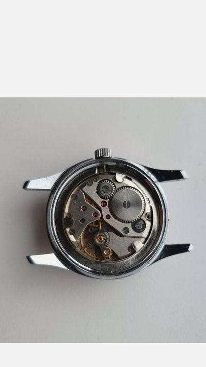

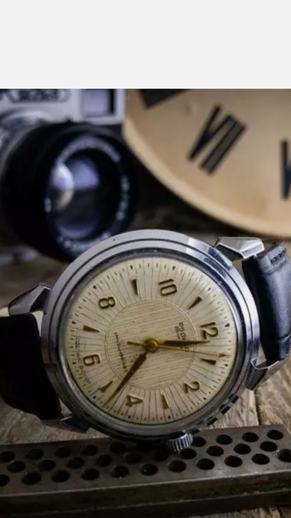

Panowie mógłby mi ktoś wyjaśnić co to za ustrojstwo? Znalazłem przy szukaniu Poljota wartowniczego. Mniemam że to jakaś późna produkcja z przełomu lat 80/90 tylko co z tym werkiem?
16 minut temu, Wieniek1410 napisał:
Werk to Wostok 2214
To wiem ale czy to nie przekładka? Poza tym werk nie na żadnych oznaczeń co jest trochę dziwne. Poza tym wartowniki nie miały datownika i werki poljotowskie na 17 kamieniach więc trochę to wszystko dziwne. Domyślam się że to jakaś późna reedycja.
Edytowane przez Progfan_87
Ale Sekondy szły też na Wostokowych werkach, jest tego trochę w katalogach.
Fakt, takiego wartownika z kalendarzem to nie widziałem jeszcze.
1 godzinę temu, Enkil napisał:
Tu chodzi o to, że to nie poljot a sekonda, a one były robione w mniejszych partiach i w takich konfiguracjach, jakie akurat były nadstany magazynowe.

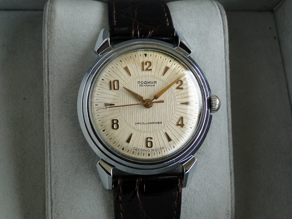

Panowie, widział ktoś Rodinę w takiej tarczy? Ponoć to wersja limitowana ale ja osobiście się nie spotkałem.

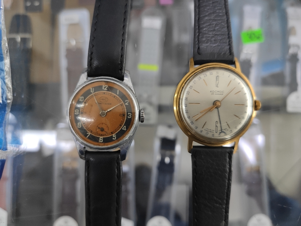

Witam, nie mogę znaleźć zbyt wiele informacji na temat tego zegarka. Z prawej strony Kosmos, z lewej "IWC" z radzieckim mechanizmem. Zastanawiam się nad zakupem KOSMOS, póki co właściciel nie wycenił go. Zegarek posiada bardzo ciekawy datownik, to mnie w nim urzekło.
Z lewej to chyba Pobieda z rzemieślniczą tarczą udającą IWC.
Kosmos to rzadko spotykany zegarek. Sam bym chętnie taki nabył, choć tak na prawdę jest to automatyczny Poljot De Luxe z nietypowym datownikiem ;)
widziałem takie na chrono24 .
Nie pamiętam tylko, czy sprzedający zza wschodniej, czy zachodniej granicy kraju..
....tzw. "pointer", bardzo fajny i nieczęsto spotykany - brałbym
Zgadza się. W porównaniu do tradycyjnego datownika w typowym De Luxie, ten jest nietypowy ;)
 Właśnie szukając informacji na temat Kosmosu natknąłem się na Poljota Kosmos. Stan jest bardzo dobry, chociaż zdjęcie nie oddaje tego. Jutro będę rozmawiał na temat tego zegarka. Jeśli uda mi się kupić go w rozsądnej kwocie pieniędzy, dodam kilka lepszych fotek. Dzięki za informację🙂

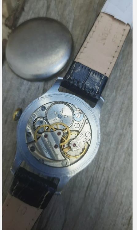

2608 z 1-ej Moskiewskiej , 3 kwartał 54 roku.
Koło naciągu z innego werku (z Petrodworca), powinno być z napisem POBEDA i do tego 3 gwiazdki.
Ewentualnie 1MCZZ lub GC1MCZZ, ale 15 kamieni to raczej z Pobedy jest.
