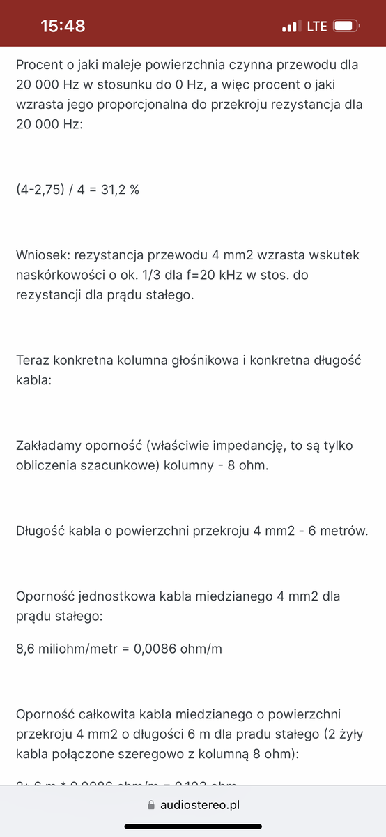

@Kurzy, wezwałeś mnie do tablicy - tak więc odpowiem (choć nie zwykłem, jak już wcześniej wspominałem, zniżać się do pewnego poziomu)
Nie wiem ile masz lat, choć sądząc po sposobie konwersacji, i zasobności słownictwa - niewiele. Ale z jednego z postów (który szybko wyedytowałeś), wynika że
ukończyłeś szkołę "pośrednią" (cokolwiek to znaczy) w kierunku elektotechnicznym?
W poście tym, wspomniałeś też o efekcie naskórkowości w kablach audio i obliczeniach jakie mamy poczynić - niestety post usunąłeś i nie do końca zapamietałem,
na marginesie jesli można prosić moderatora o przywrócenie w/w posta, bymóc łatwiej się ustosunkować
Tak więc szacunkowe obliczenia dla zwykłego, głośnikowego przewodu miedzianego o powierzchni przekroju okrągłego przewodu 4 mm2 i długości 6m:
Promień kabla:   r = sqrt (4 / 3,14) = 1,13 mm
Głębokość wnikania prądu (naskórkowość) dla częstotliwości 20 000 Hz w miedzi:  d = ok.0,5 mm
Promień powierzchni jałowej (środek przewodu, o pomijalnie małej gęstości prądu) przekroju kabla:   j=1,13 mm– 0,5 mm = 0,63 mm
Powierzchnia czynna to różnica przekroju 4 mm2 i przekroju jałowego:  S czyn = 4 – 3,14 * 0,63 * 0,63 = 2,75 mm2
Procent o jaki maleje powierzchnia czynna przewodu dla 20 000 Hz w stosunku do 0 Hz, a więc procent o jaki wzrasta jego proporcjonalna do przekroju rezystancja dla 20 000 Hz:  (4-2,75) / 4 = 31,2 %
Wniosek: rezystancja przewodu 4 mm2 wzrasta wskutek naskórkowości o ok. 1/3 dla f=20 kHz w stos. do rezystancji dla prądu stałego.
Teraz konkretna kolumna głośnikowa i konkretna długość kabla:
Zakładamy oporność (właściwie impedancję, to są tylko obliczenia szacunkowe) kolumny - 8 ohm.
Długość kabla o powierzchni przekroju 4 mm2 - 6 metrów.
Oporność jednostkowa kabla miedzianego 4 mm2 dla prądu stałego: 8,6 miliohm/metr = 0,0086 ohm/m
Oporność całkowita kabla miedzianego o powierzchni przekroju 4 mm2 o długości 6 m dla pradu stałego (2 żyły kabla połączone szeregowo z kolumną 8 ohm):
2* 6 m * 0,0086 ohm/m = 0,103 ohm
A więc nowa , większa dla 20 kHz rezystancja całego kabla (powiększona o obliczone wyżej 31,2 %):  0,103 * (1+ 0,312) = 0,135 ohm
Czyli dla 20kHz występuje przyrost rezystancji 6-metrowego kabla o ok. 0,032 ohm.
Czy ten przyrost ( 0,032 ohm ) rezystancji kabla (dla f=20 kHz) w stosunku do sumy rezystancji kabla i kolumny będzie w ogóle słyszalny?
Usłyszymy czy nie usłyszymy? @Kurzy
Żeby zdobyć jakąś realną orientację, trzeba by przeliczyć na decybele ubytek mocy dla f=20kHz w stosunku do prądu stałego.
Moc jest proporcjonalna ( wszystkie obliczenia są szacunkowe) do rezystancji/impedancji (no i kwadratu prądu).
Tu interesują nas przyrosty i stosunki rezystancji, obwód kable-głośnik jest szeregowy, prąd ten sam i redukuje się z obliczeń mocowych (to uproszczone obliczenia).
Ubytek mocy dla 20 000 Hz w stos do 0 Hz w decybelach liczymy biorąc nie 10 a 20 logarytmów, liczymy najbardziej niekorzystny a jednocześnie konkretny przypadek – nie napięciowy a mocowy, czyli to co jest istotne dla zmysłu słuchu.
A więc ostatecznie, ubytek mocy dla 20 000 Hz w stos. do 0 Hz:
delta P [dB] = 20 * log ( (8 + 0,103) ohm / (8 + 0,103 + 0,032) ohm) = - 0,034 dB
Słownie: minus trzydzieści cztery tysięczne decybela.
W przybliżeniu - zmiana (obniżenie) głośności o trzy, może cztery setne decybela w strefie zanikającej wrażliwości ucha.
Trzeba zauważyć, że inne parametry toru, nawet bardzo luksusowego, takie jak nierównomierności charakterystyk głośników, wkładek gramofonowych, przesłuchy, parametry pomieszczenia odsłuchowego itp. itd. jest tego mnóstwo, kształtują się w zakresie wielkości przekraczających o co najmniej rząd obliczoną wartość.

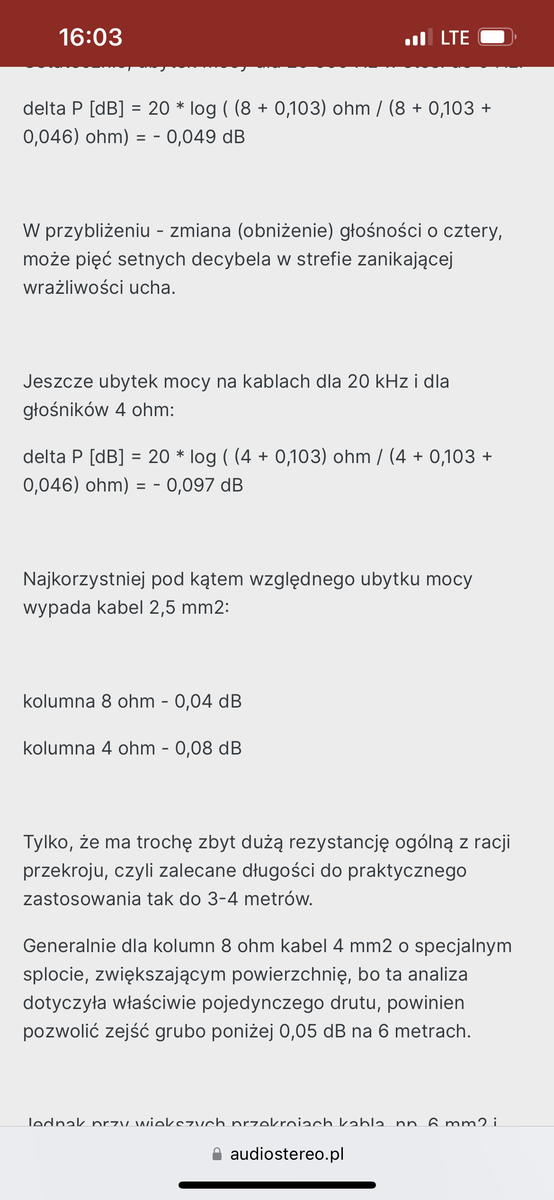

Jeszcze ubytek mocy na kablach dla 20 kHz i dla głośników 4 ohm:
delta P [dB] = 20 * log ( (4 + 0,103) ohm / (4 + 0,103 + 0,032) ohm) = - 0,067 dB
W rzeczywistości te wielkości są jeszcze mniejsze, w przypadku niektórych, nawet prostych kabli znacząco. Po pierwsze podana głębokość wnikania prądu o częstotliwości 20kHz jest w rzeczywistości dla częstotliwości akustycznych i średnic przewodów porównywalnych z grubością warstwy czynnej większa niż wartość 0,5 mm wyliczona na postawie pewnego modelu teoretycznego, w którym średnica jest znacznie większa od grubości warstwy czynnej, przewodzącej prąd.
Tak więc w praktyce większy wpływ na odsłuch wysokich tonów ma np. czystość uszu , niż owy efekt naskórkowości.
Edytowane przez Osmodeusz
Oj kolego nie zrozumiałeś, tutaj nie mają żadnego znaczenia obliczenia, zwykle, przeprowadzone w oparciu o powszechnie obowiązujące zasady.  Tu chodzi o kwiecisty opis a tego nie zrobiłeś. ;)
Moc jest proporcjonalna (z grubsza bitte please, wszystkie obliczenia są szacunkowe) do rezystancji/impedancji (no i kwadratu prądu).
Dziękuję😉
1 minutę temu, Adi napisał(-a):
Przepraszam, jak już wspomniałem wcześniej post został skasowany, i być może czegoś nie zrozumiałem
13 minut temu, Osmodeusz napisał(-a):

Nie wspomniałeś, że cytujesz.😉
W dalszej części wątku pan Ryszard się poprawia w wyliczeniach twierdząc, że zrobił mały błąd.😉
