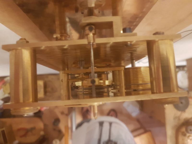

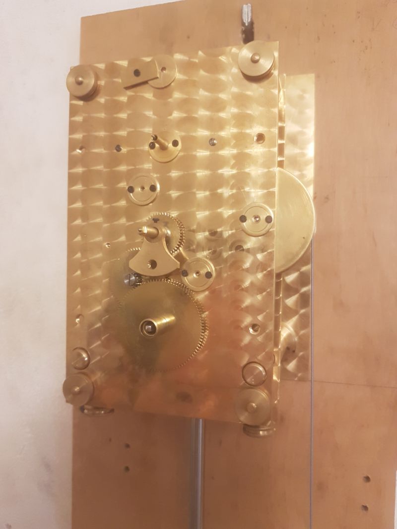

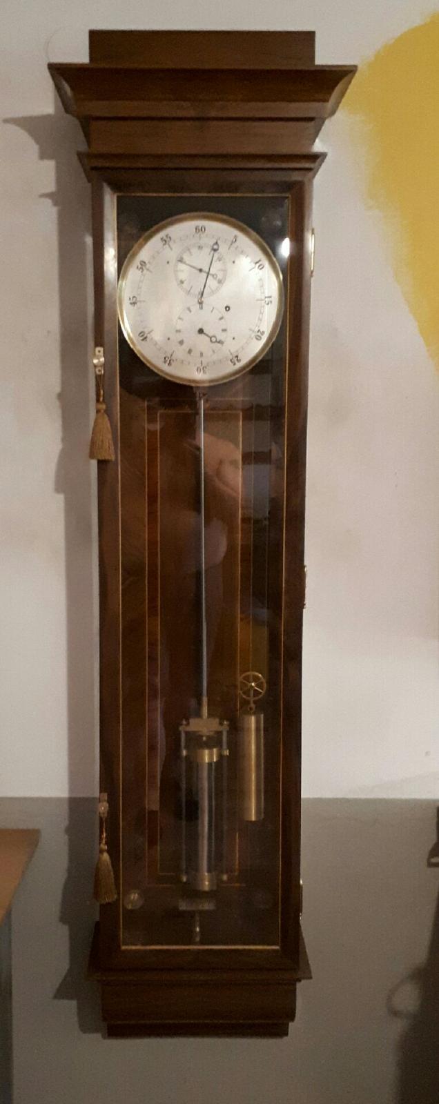

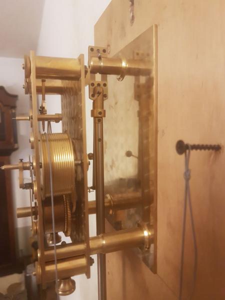

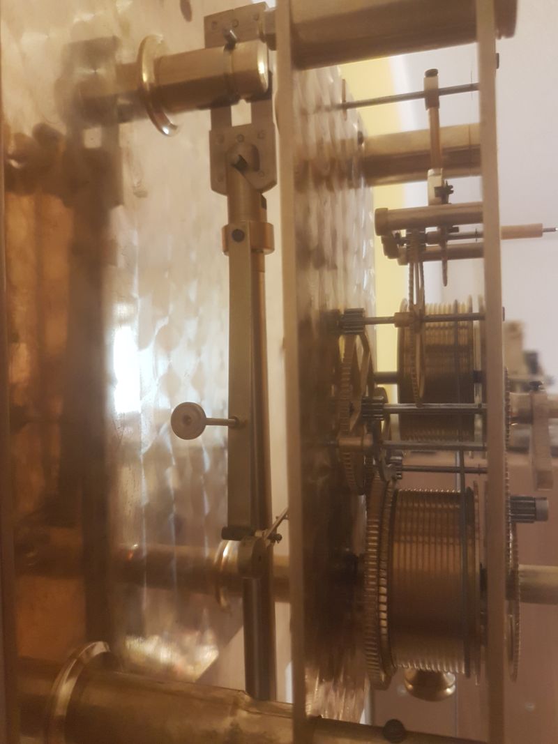

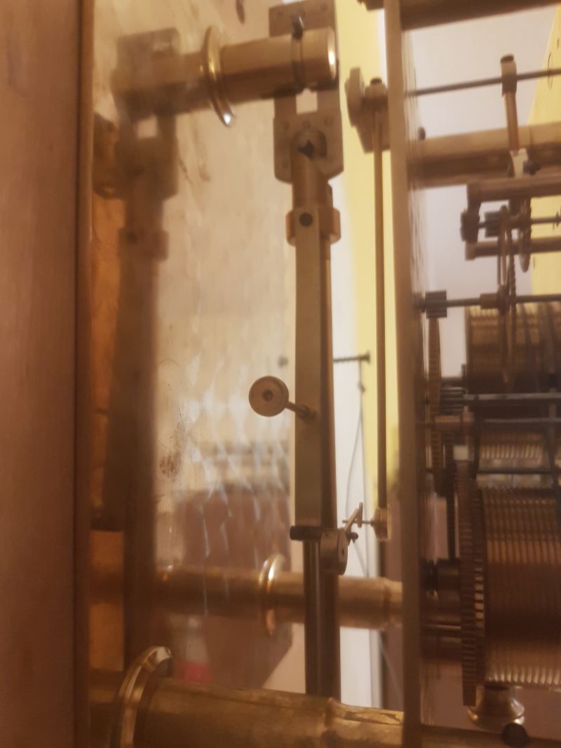

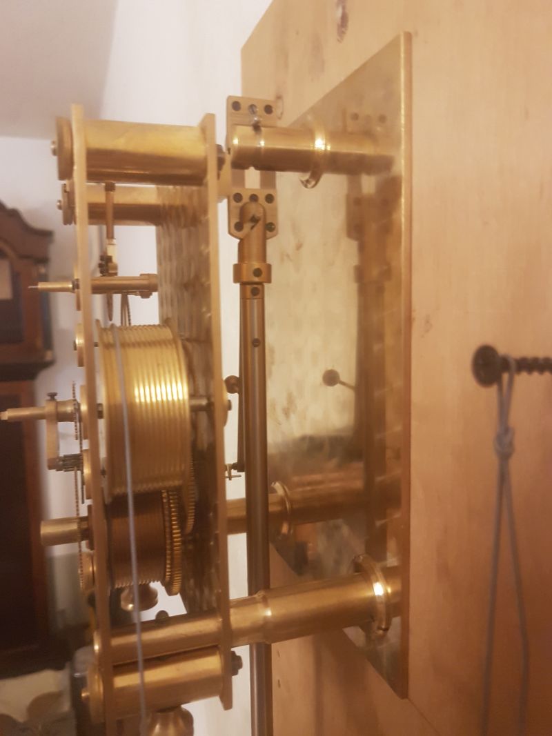

arek1a2b 127 #1 Napisano 18 Sierpnia 2018 Znajomy zegarmistrz zrobił na zamówienie kolejny już zegar astronomiczny z miesięczną rezerwą chodu.Bardzo spodobała mi się jego praca i poprosiłem o możliwość pokazania Wam zdjęć jego pracy.Wszystkie czopy są na malutkich łożyskach kulkowych. Wahadło ma około 5 kg, sam werk 2,5 kg.Póki co tarcza jest jeszcze w produkcji a skrzynka w gestii nabywcy więc zdjęć nie mam. 0 Udostępnij tę odpowiedź Odnośnik do odpowiedzi Udostępnij na innych stronach
arek1a2b 127 #2 Napisano 18 Sierpnia 2018 Widzę że to zła kategoria Proszę moda o przemieszczenie i przepraszam za kłopot. 0 Udostępnij tę odpowiedź Odnośnik do odpowiedzi Udostępnij na innych stronach

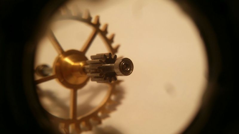

kiniol 2284 #3 Napisano 19 Sierpnia 2018 Kamienie ma jakieś? Łożyska, palety? 0 Porządek na serwisie o niczym nie świadczy. Często najlepsze usługi świadczone są przez geniuszy w totalnym bałaganie… Udostępnij tę odpowiedź Odnośnik do odpowiedzi Udostępnij na innych stronach
WueM 120 #4 Napisano 19 Sierpnia 2018 Łożyska kulkowe, palety chyba stalowe. Koło sekundowe ma własny mostek. Dodatkowy bęben odsadzający obciążnik. 0 Wojtek + Certina Club 2000 od lat Udostępnij tę odpowiedź Odnośnik do odpowiedzi Udostępnij na innych stronach
arek1a2b 127 #5 Napisano 19 Sierpnia 2018 W tym konkretnym palety są z utwardzonej stali. Ale jeśli zleceniodawca ma życzenie mieć je z kamieni nic nie stoi na przeszkodzie. Wykonawca bardzo elastyczny jest. A wszystkie osie do sztuki są na łożyskach kulkowych. 0 Udostępnij tę odpowiedź Odnośnik do odpowiedzi Udostępnij na innych stronach

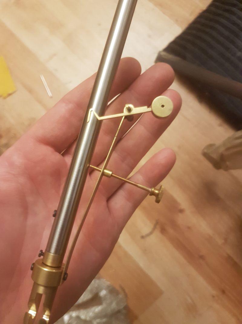

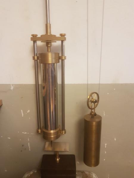

dziadek 1388 #14 Napisano 20 Sierpnia 2018 A czym jest wypełniona ta szklana rurka na końcu wahadła? Pytam tak z ciekawości. 0 Każdy stary człowiek ma swoją historię i powód, dlaczego jest taki, a nie inny. Pomyśl o tym, zanim mnie osądzisz. Udostępnij tę odpowiedź Odnośnik do odpowiedzi Udostępnij na innych stronach

tarant 2979 #18 Napisano 20 Sierpnia 2018 A czym jest wypełniona ta szklana rurka na końcu wahadła? Pytam tak z ciekawości. Ponieważ używanie rtęci w UE jest zakazane, jedyna możliwość to mimetic polyalloy znany z T-1000. 0 Pozdrawiam Piotr Tolerancja musi być nietolerancyjna wobec nietolerancji. Němec z Královce Udostępnij tę odpowiedź Odnośnik do odpowiedzi Udostępnij na innych stronach
arek1a2b 127 #19 Napisano 20 Sierpnia 2018 W wahadle jest stalowy balast z tuleją kompensacyjną cokolwiek by to nie znaczyło. 0 Udostępnij tę odpowiedź Odnośnik do odpowiedzi Udostępnij na innych stronach

longcase1 481 #22 Napisano 21 Sierpnia 2018 Witam szanownych forumowiczów. Namowiono mnie abym wypowiedział się w związku z wątkiem przedstawionym na tym forum.Jestem twórcą prezentowanego zegara. Jest to 18 egzemplarz zbudowany w moim warsztacie. Wszystkie części wykonuje sam własnoręcznie bez udziału obrabiarek CNC. Jedyny element to tarcza, której wykonanie zlecam firmie zewnętrznej. Ten konkretny mechanizm jest łożyskowany na 10 łożyskach kulowych, natomiast palety są stalowe. Rezerwa chodu to 40 dni.Wahadło jest wyposażone w zespół bimetaliczny w celu kompensacji rozszerzalności cieplnej. Wszystkie te elementy są ukryte pod stalową tuleją. Sam pręt niestety nie jest jeszcze invarowy, ale z uporem pracuję nad tym. Mam ponad trzydziestoletnie doświadczenie zawodowe. W mojej wieloletniej pracy zajmowałem się konserwacjami oraz rekonstruowaniem zegarów. Myślę, że na ten moment wystarczy a jeżeli ktoś jest chętny to zapraszam do dyskusji. 0 Udostępnij tę odpowiedź Odnośnik do odpowiedzi Udostępnij na innych stronach
